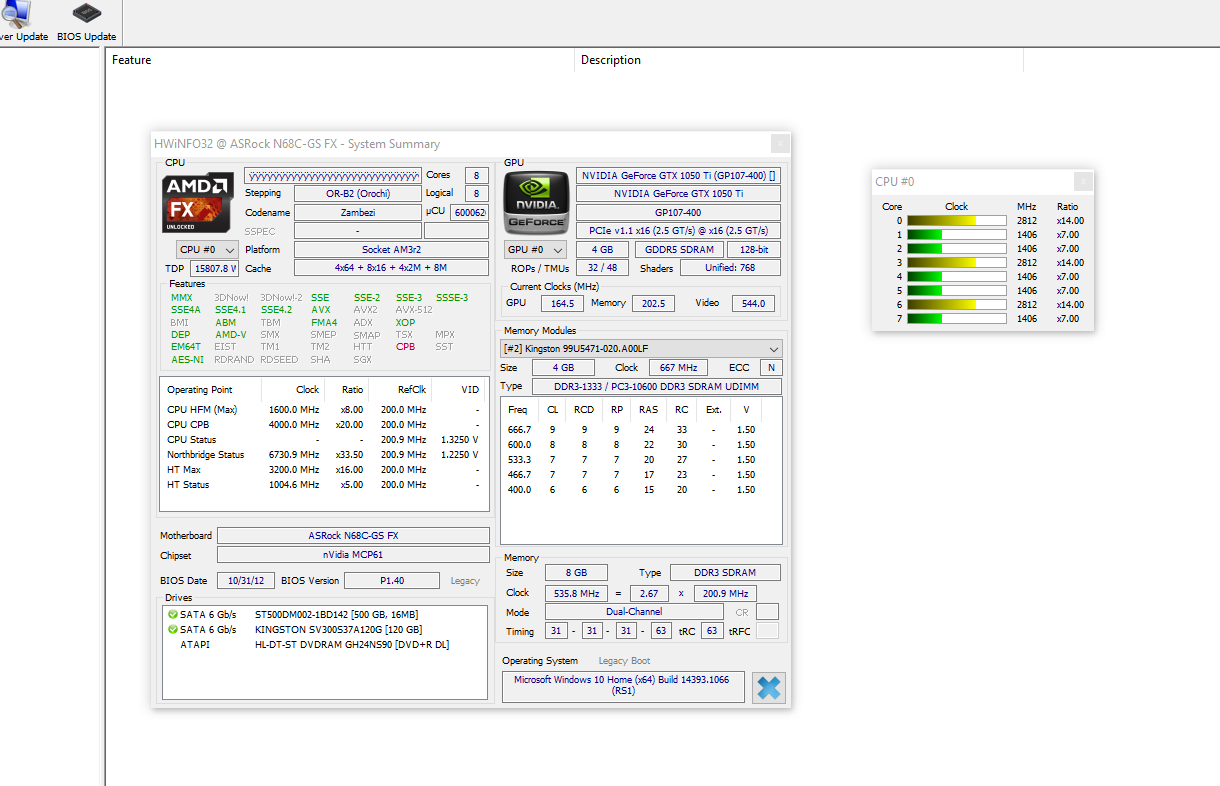

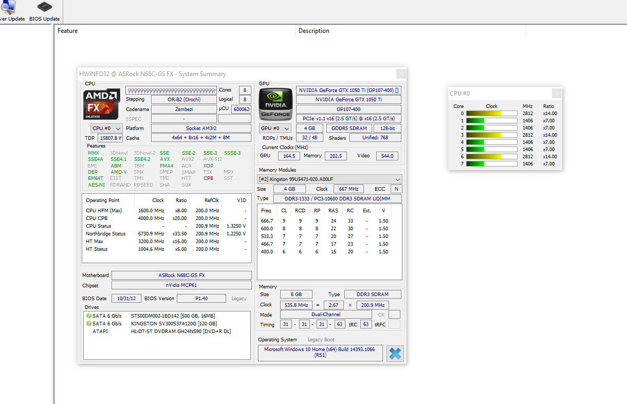

wo fehlt denn power? NT? case? budget?
edit: ein gescheites MB wäre ne option. wobei ich in die plattform keinen cent mehr stecken würde.
edit²: laut CPU support list wird deine CPU (FX 81xx) gar nicht unterstützt.

@ TE: das sind keine antworten auf meine fragen. nochmal: budget? case? NT?
http://www.asrock.com/mb/NVIDIA/N68C-GS FX/index.asp?cat=#CPU
das heißt, das dein System garnicht funktionieren solte. bzw deine CPU funktioniert halt auf dem Board nicht richtig.

@ TE:
das heißt dass in der verlinkten liste kein octacore-FX auftaucht. eigentlich sollte die kiste so gar nicht funktionieren, zumindest nicht "ordnungsgemäß". würde evtl den komischen "namen" und die abartige TDP laut anzeige erklären. vernünftig laufen wird das teil auf dem schrott-MB so oder so nicht.
zum dritten mal: welches case (-> gehäuse) und welches NT (-> netzteil)? wenn du es nicht weißt schau auf die rechnung oder mach fotos und lade die hier hoch.

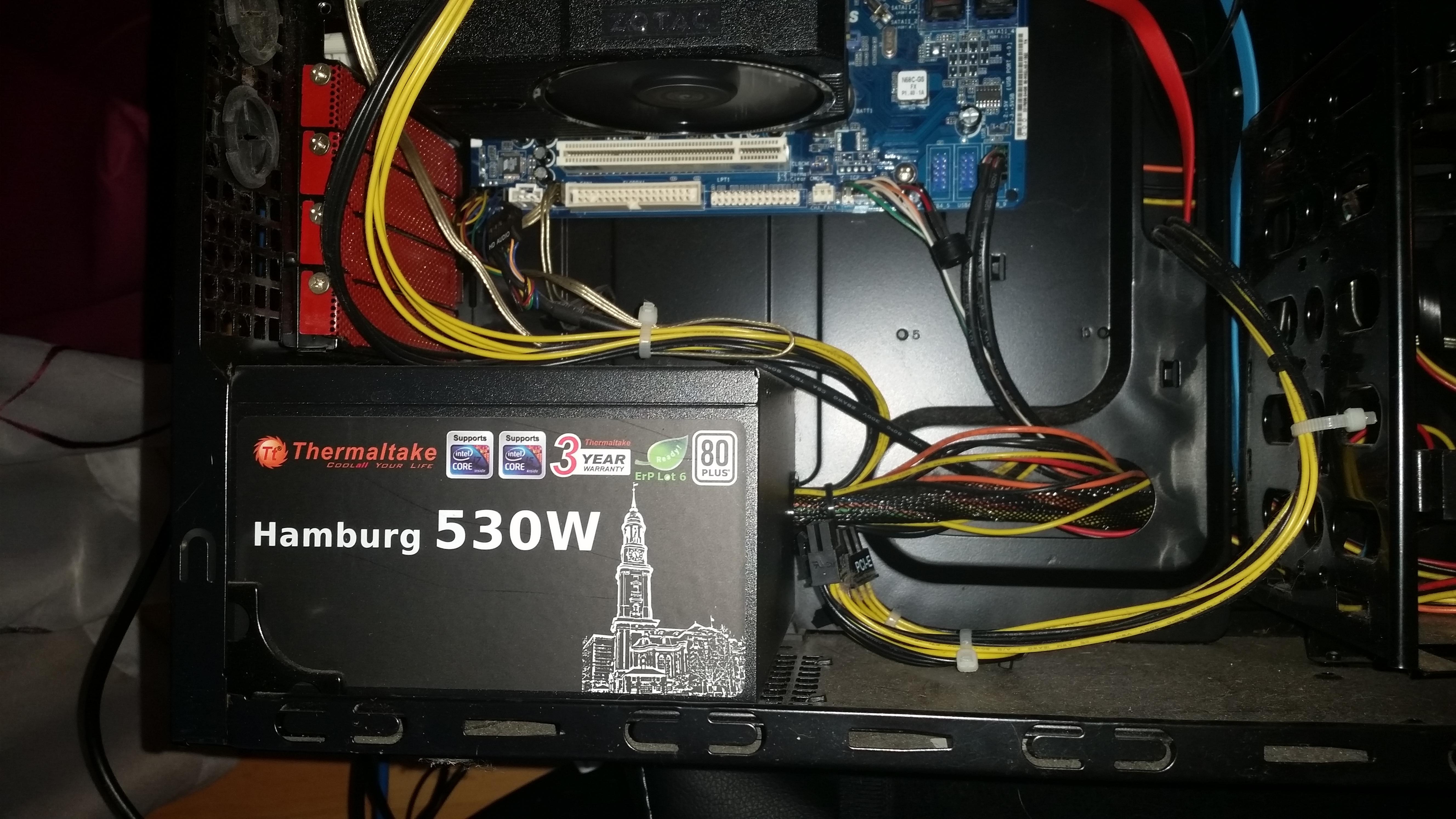

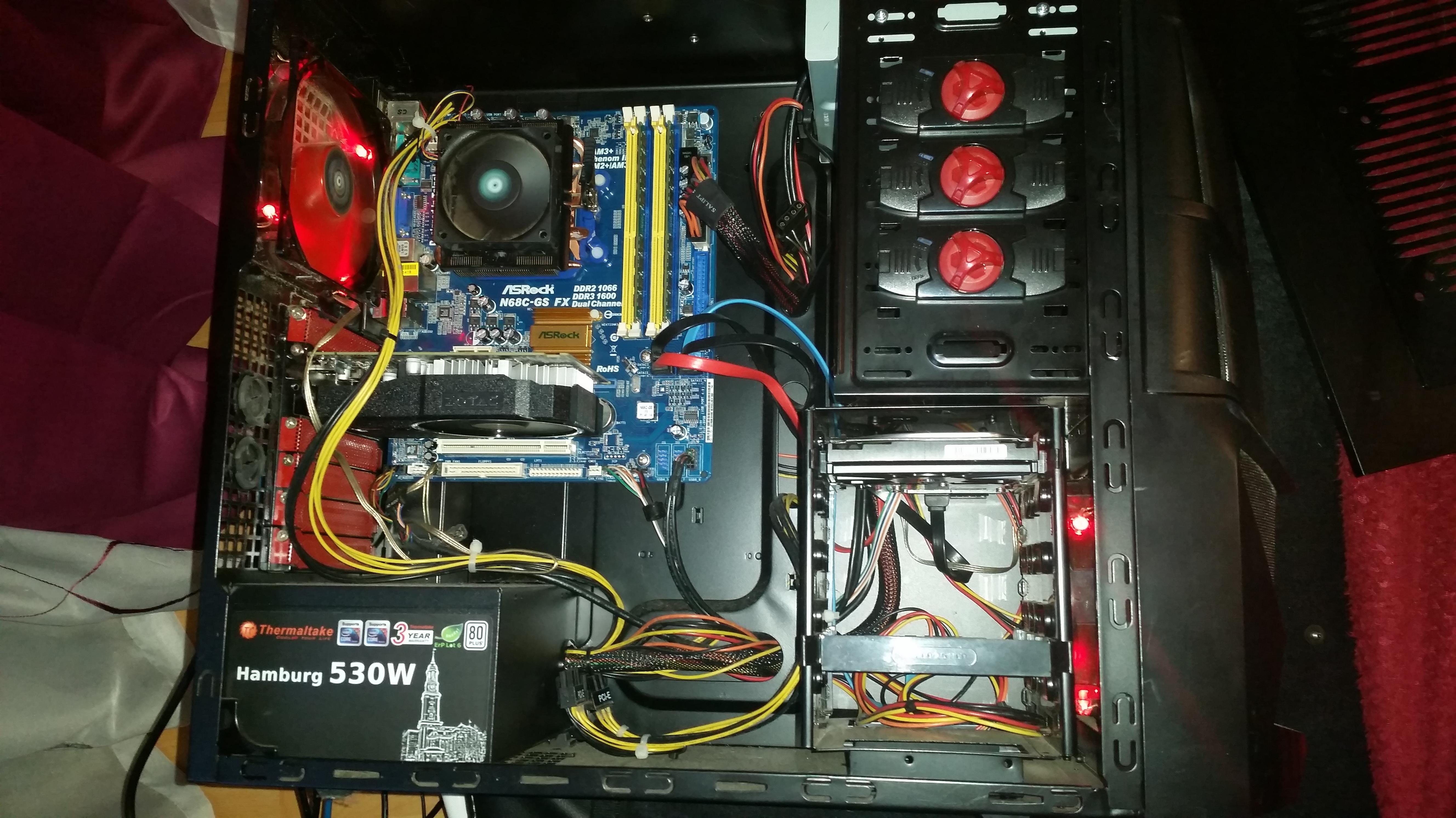

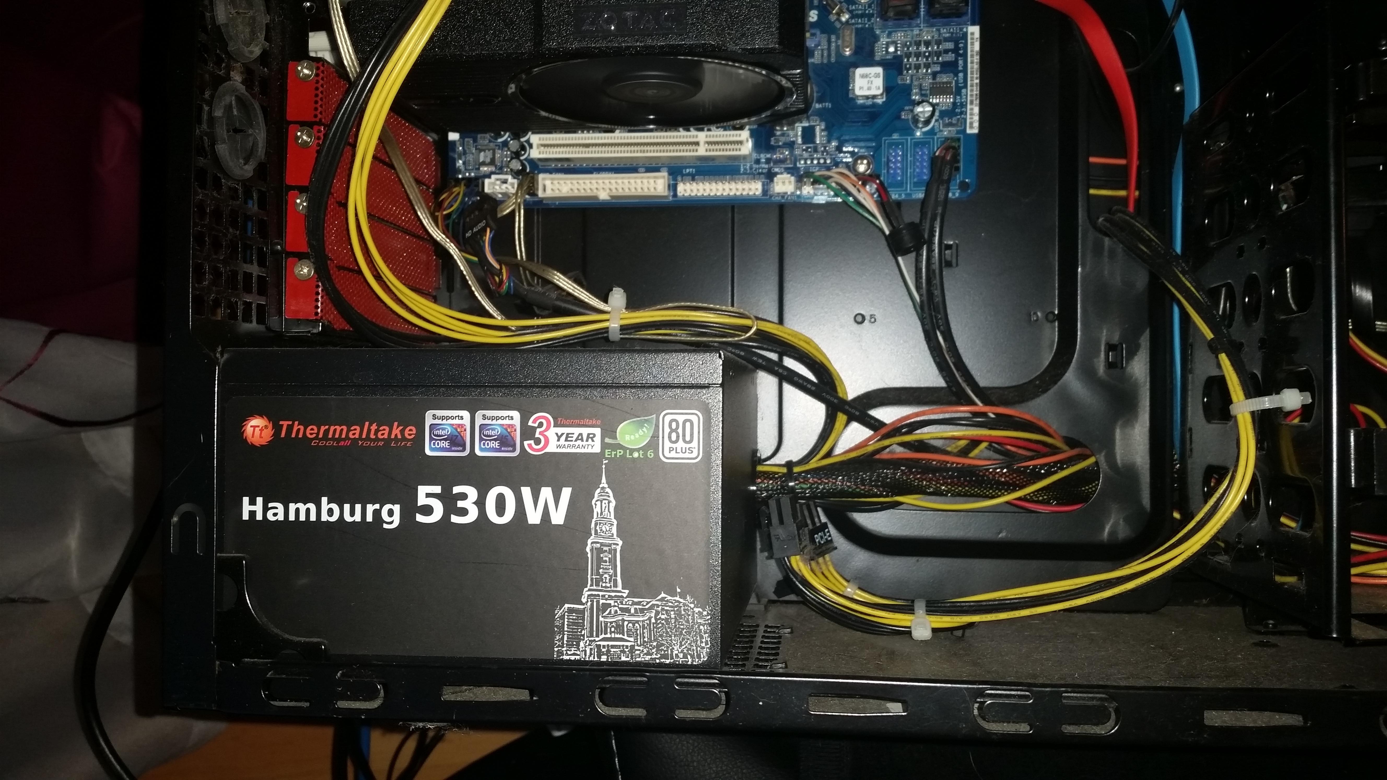

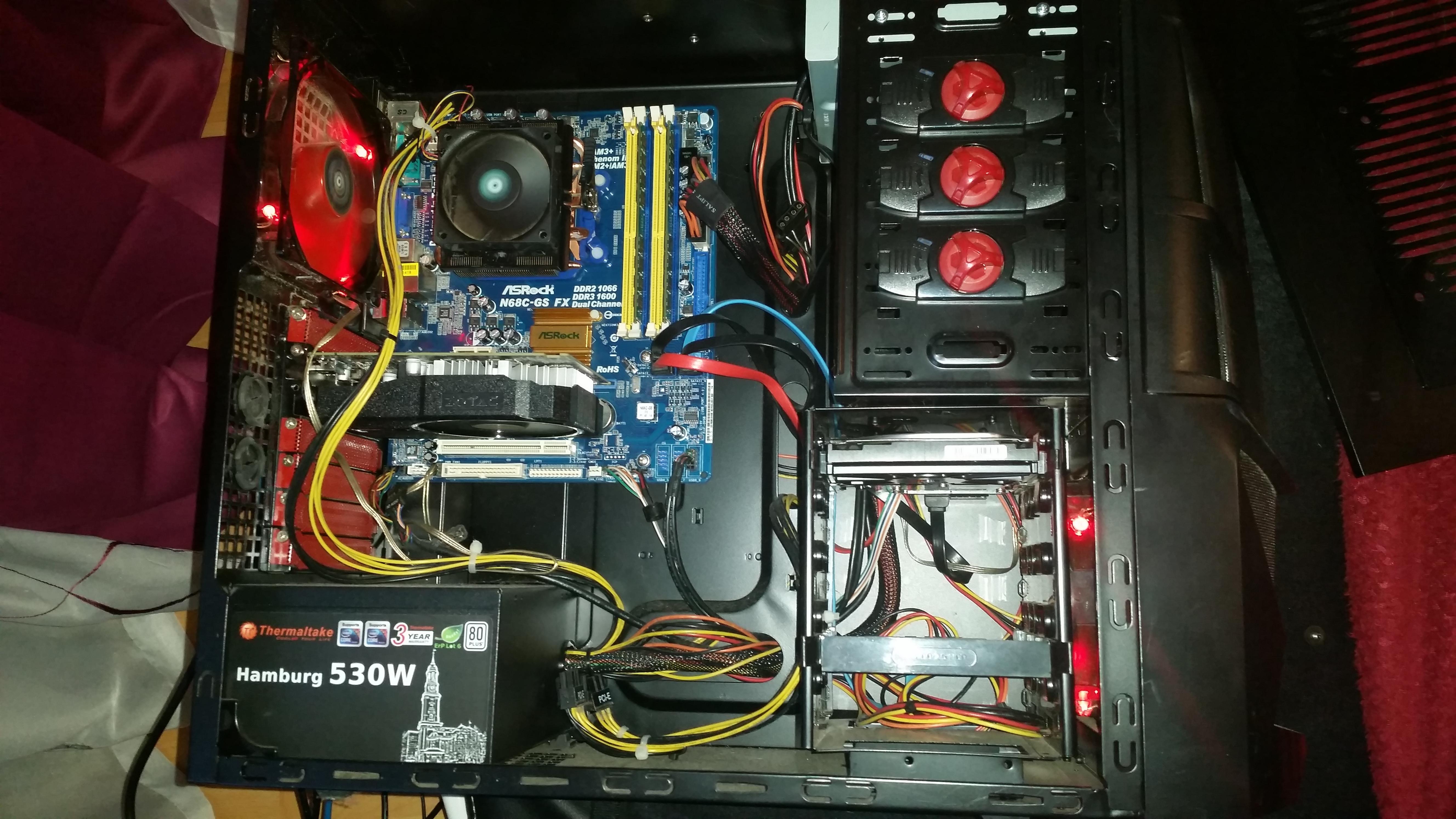

naja, das Hamburg 530W ist auch nicht wirklich toll. da wäre vorher fragen besser gewesen. case frisst ATX-MBs, das ist nicht verkehrt. dein MB frisst keinen DDR4-RAM. wurde dir in diesem laden diese CPU/MB-kombination angedreht? falls ja: meide diesen laden in zukunft und empfehle ihn niemandem.
idee für ne neue plattform:
- Ryzen 5 1600/Ryzen 5 1600X ~226€/~268€
- ASUS Prime B350-Plus ~95€
- Corsair Vengeance LPX schwarz DIMM Kit 16GB DDR4-3000 ~130€
damit hätte man ne relativ zukunftssichere basis. für den 1600X braucht man auf jeden fall nen kühler, da wären z.b. der be quiet! Pure Rock für ~30€ oder der Scythe Mugen 5 für ~44€ ne option. vorher schauen ob die auch ins case passen, ich kann auf den bildern nicht erkennen welches das ist.
später dann mal ne größere SSD, ne bessere graka und ggfs ein neues NT.

das ist ein Cyborg Gehäuse. Rot
