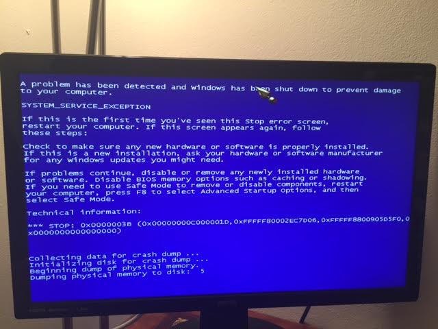

Das wären die Bilder.

Die Bilder sehen sehr stark nach der Graka aus,
ich würde erstmal die Temps checken und wenn die nicht allzu hoch sind (50° bis 70°), die Karte reklamieren. Hast ja noch Garantie :)
