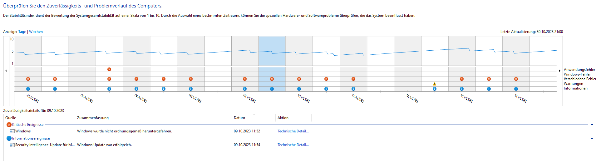

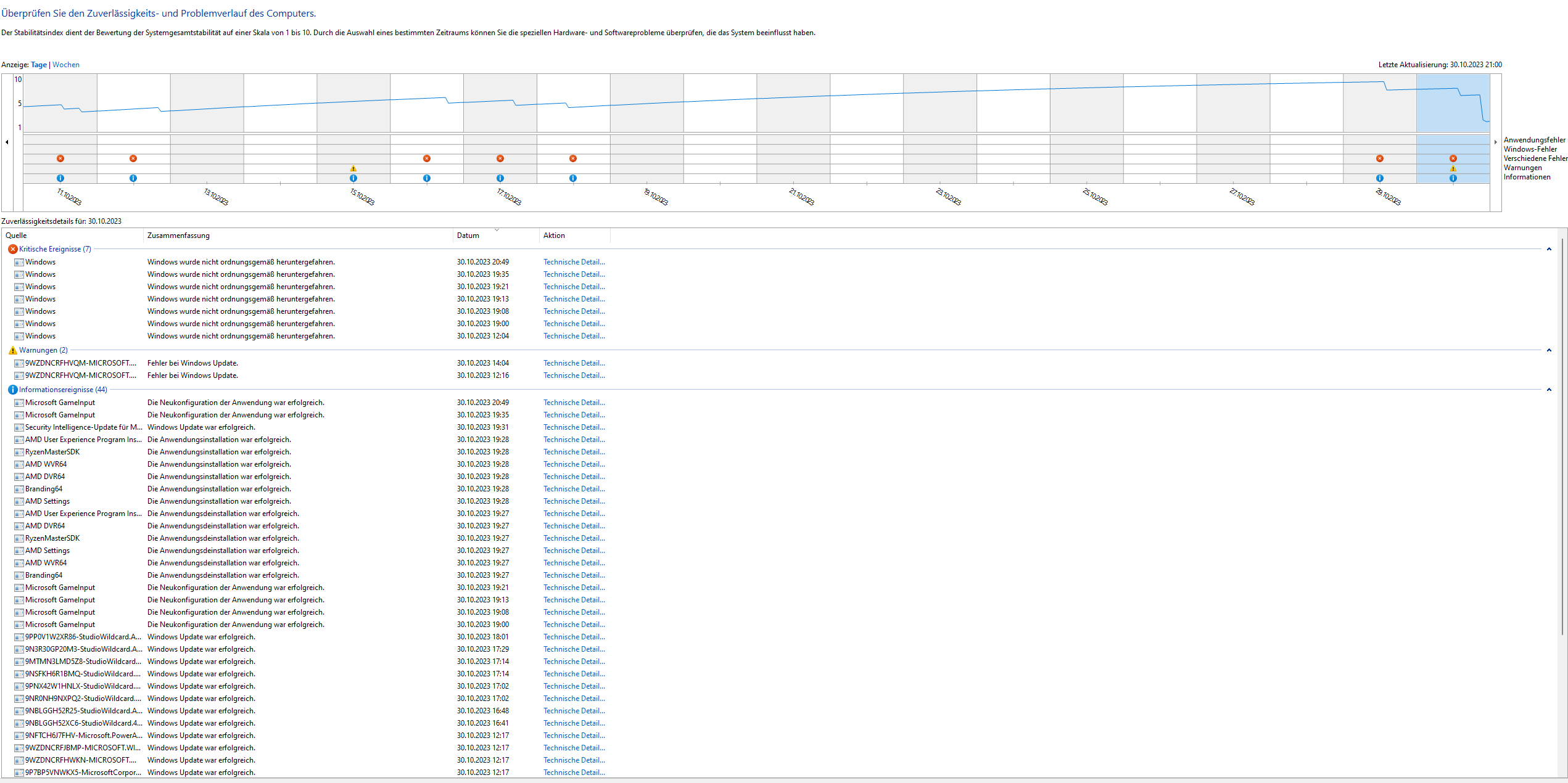

madmax2010 schrieb:Zeig auch gern mal die ersten 1-2 Tage mit rotem X im Zuverlässigkeitsverlauf
Etwas spezifisches anklicken?madmax2010 schrieb:Du hast es fast geschafft..
nicht den letzten

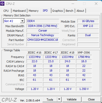

Ja, es sind zwei Module und sie stecken in der korrekten Position.Denniss schrieb:Ist der RAM wirklich nur 2667 oder ist da nur XMP inaktiv ?
vier oder zwei Module? Falls vier in der gleichen Revision?
Falls zwei steckt der RAM in den vom Handbuch vorgegeben Positionen?

mcbloch schrieb:Mach mal bitte Screenshots vom Programm CPU-Z.
Dort alle Reiter und bei SPD links alle Slots.

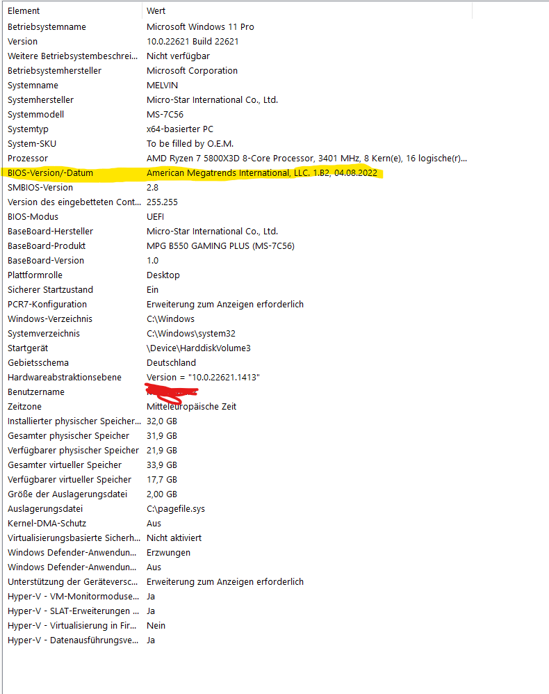

Ich denke dein Bios ist schon sehr alt.
