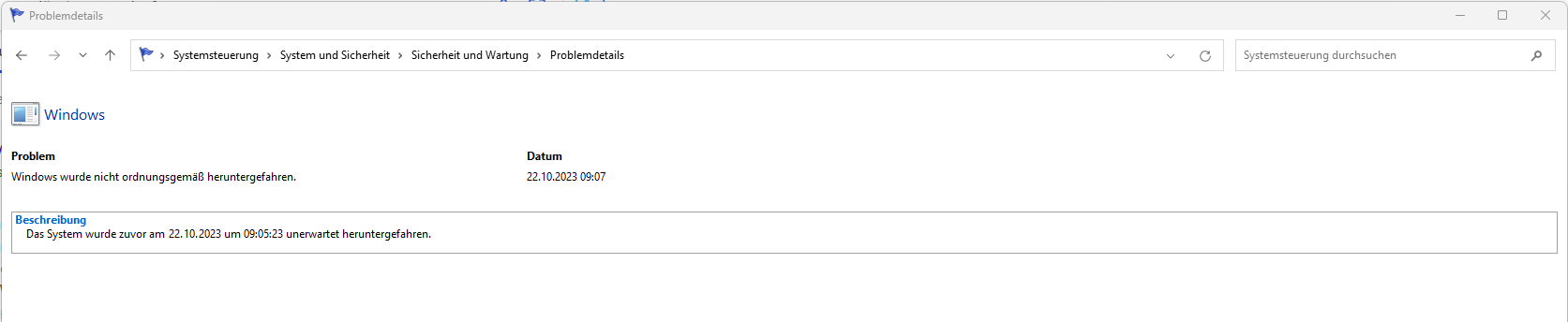

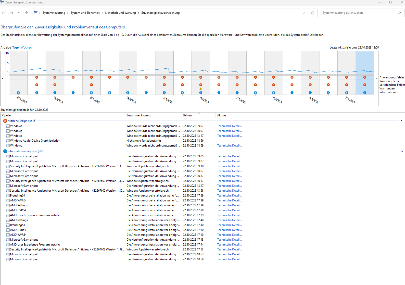

Was sagt die Zuverlässigungsverlauf? Tauchen die Fehler Event ID 41 auf? Poste bitte mal eine Screenshot hier auf
Hallo! Hier der Screenshot vom Zuverlässigkeitsverlauf
Aufgrund der Fehler, würde ich auch mit dem Netzteil anfangen.
