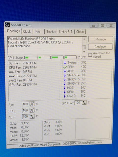

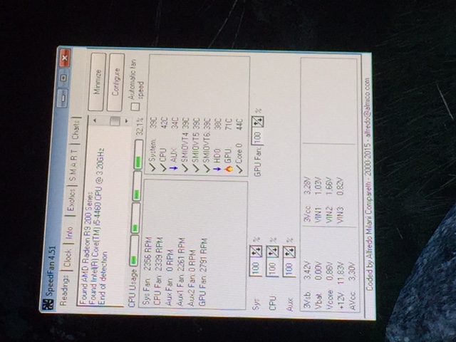

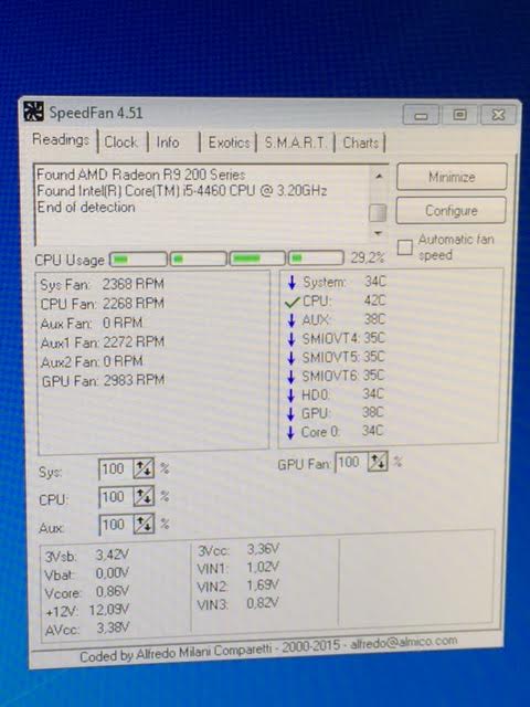

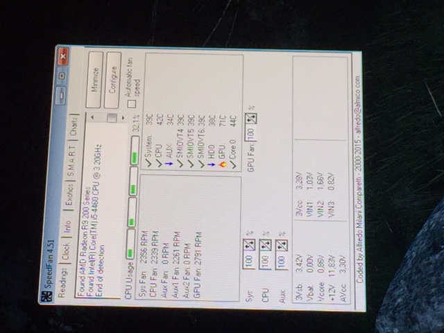

Hab gerade nochmal laufen lassen mit geschlossenem Gehäuse. IMG_3600.JPGIMG_3599.JPGunnamed.jpg
Die 71 Grad hatte ich nach 6 Minuten und direkt danach ist er wieder abgeschmiert.
Gerade offen versucht. Genau das gleiche....

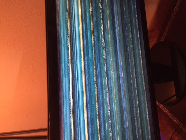

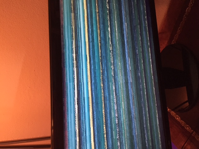

Des gibts doch nicht. Bild eingefroren und es surrt penetrant...
