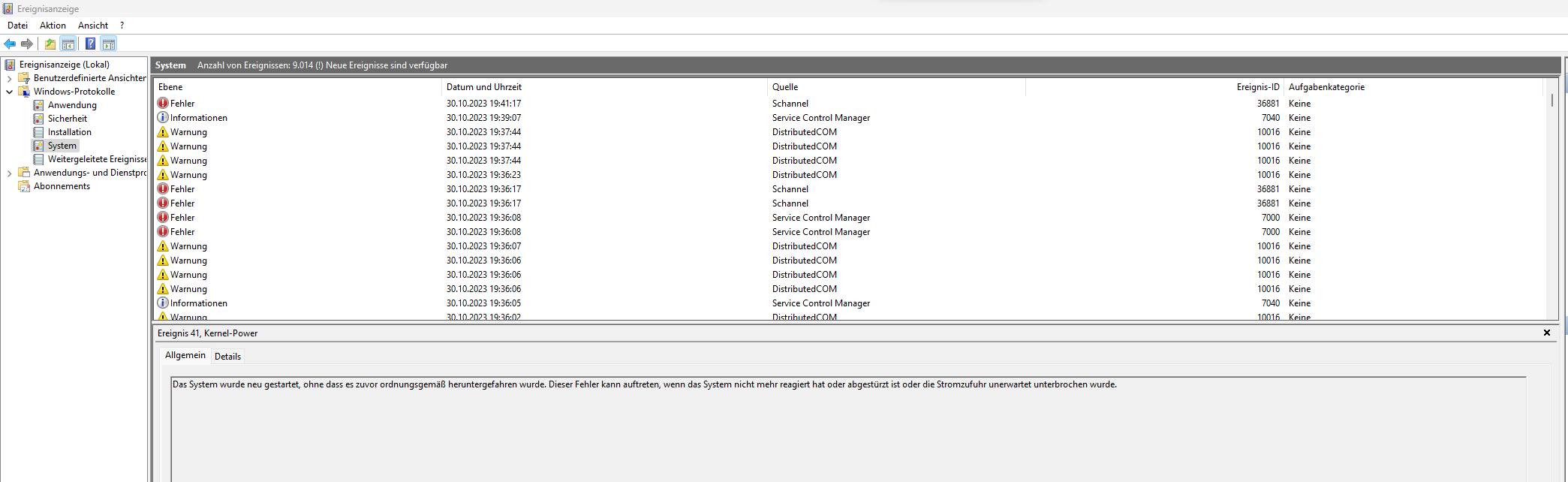

nach meiner letzten PC-Aufrüstung mit einer neuen Grafikkarte vor einem Monat habe ich Probleme beim Spielen, insbesondere bei ARK. Mein PC startet einfach neu, ohne Fehlermeldung.
Außerdem tritt ein anderes Problem auf, wenn ich versuche, meine Nintendo Switch über eine Capture Card auf meinen PC zu streamen. Das Bild friert ein, aber das Spiel läuft weiter.
Für Lösungsvorschläge oder Ratschläge wäre ich sehr dankbar. Vielen Dank im Voraus!

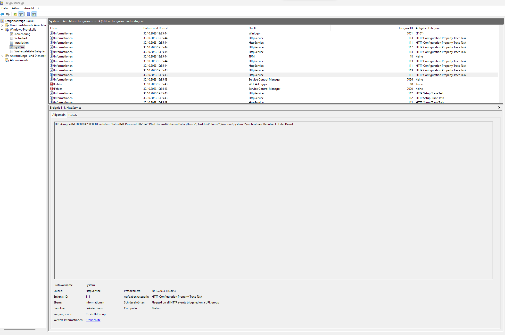

Windows neu installiert, Monitoring der Werte (Laut Adrenalin wird nichts zu heiß), PC geöffnet um besser durchlüftet zu werden

Du solltest eigtl. den "Kernel Power ID:41" in der Ereignisanzeige haben,
wenn das System einfach neu startet.
Ich sehe den mal auf deinen Screenshots oben nicht.
Das heißt? :D

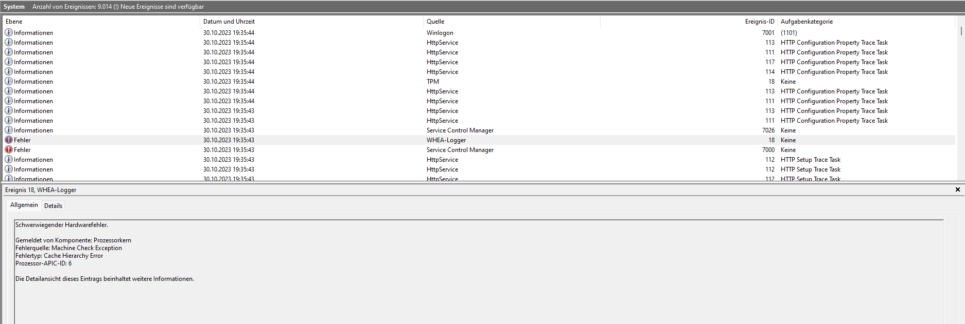

Dass das äußerst seltsam wäre, der müsste da sein, nach dem Neustart,
wenn das System einfach ausgeht bzw neu startet.
"WHEA Logger Error 18" ist aber drin in der Ereignisanzeige,
der geht oftmals Richtung CPU.
Mach das erst mal mit den zwei separaten Kabel.

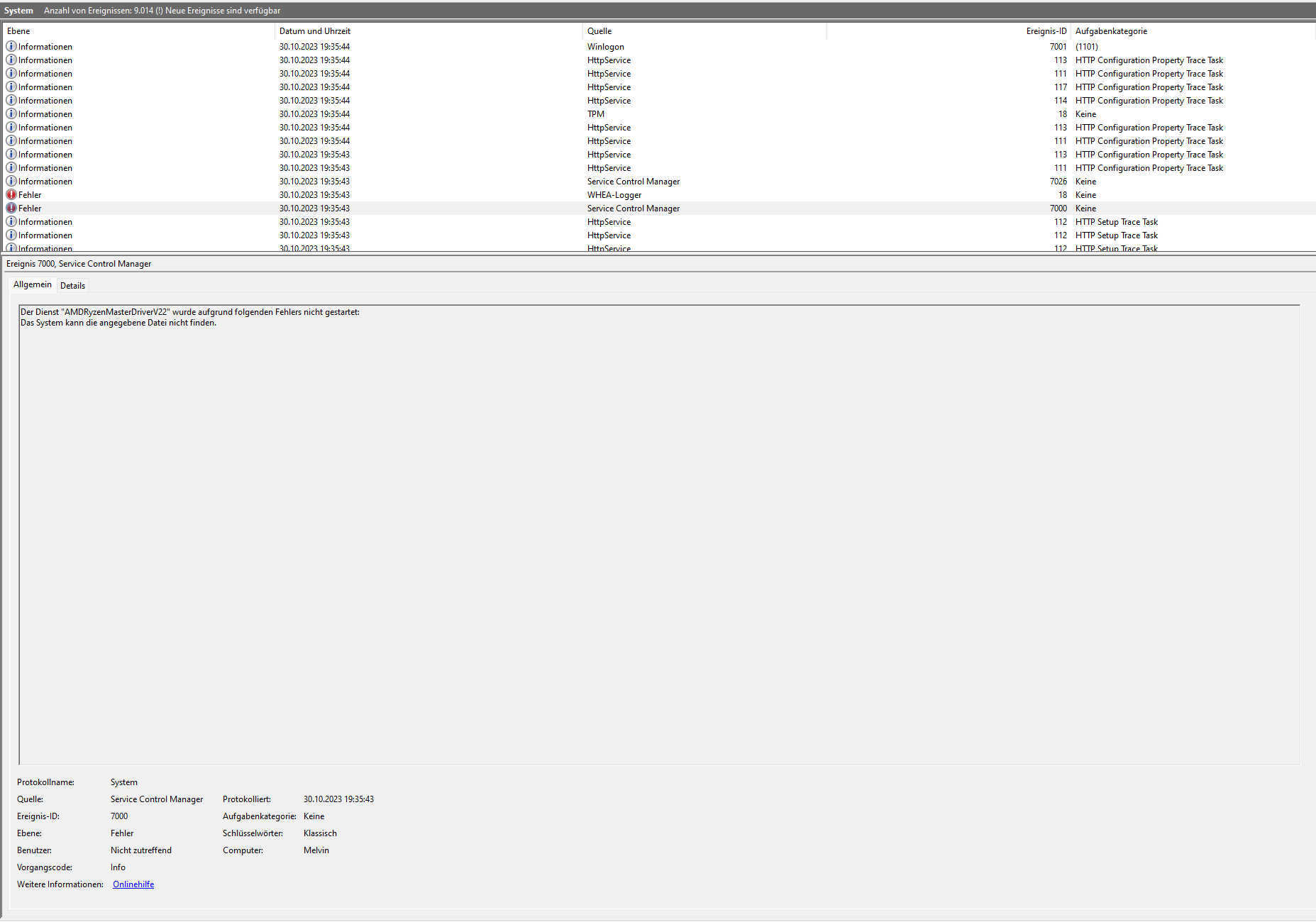

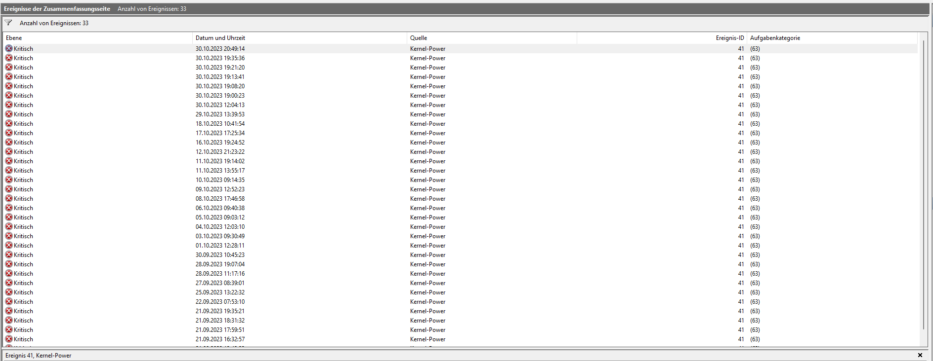

Da sind sie ja nun (Kernel-Power ID:41), in deiner Ergänzung, ok.

Im Zuverlässigkeitsverlauf wird er wohl beim "Hardwarefehler"
den "LiveKernelEvent 141" haben.
Passt dann - Probleme mit der Stromversorgung - Grafikkarte.
