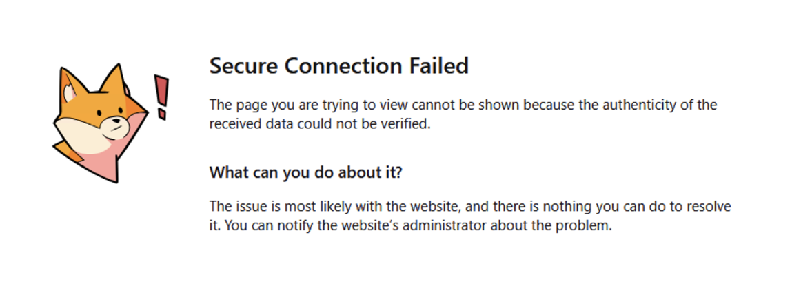

Hallo liebes Forum,
seit heute morgen ist Computerbase.de nicht mehr erreichbar, wenn ich Mullvad VPN aktiviert habe. Es erscheint die Fehlermeldung, die ich angehangen habe.
Kennt vielleicht jemand den Grund?
Danke und Gruß
Mick

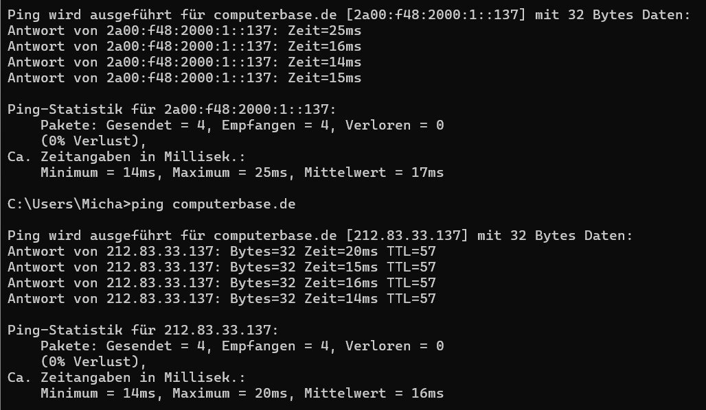

Wird wohl an der DNS liegen.
Prüfe doch mal, ob "computerbase.de" in der Eingabeaufforderung aufgelöst werden kann.
Z.B. mit ping computerbase,de

Erreichst Du denn andere Seiten per Deinem VPN?
Anyway.
Eventuell loest der DNS nicht auf.
Arbeite mal einzeln ab, wenn Dein VPN an ist.
ping -4 computerbase.de
ping -6 computerbase.de
ping 212.83.33.137
ping 2a00:f48:2000:1::137
nslookup -query=AAAA computerbase.de
nslookup -query=A computerbase.de

Das funktioniert mit und ohne VPN.

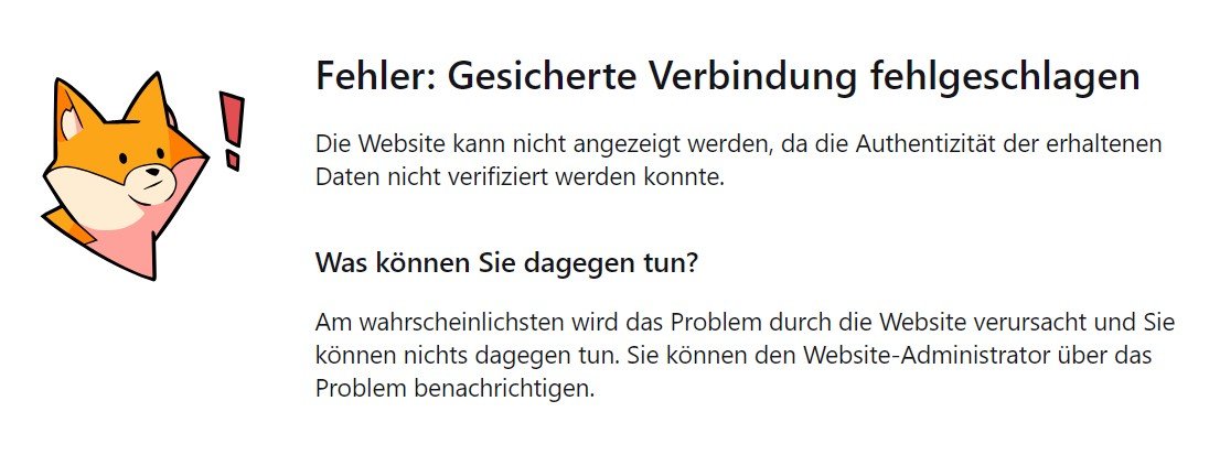

Bestimmte (nicht alle) Exit-Nodes von CyberGhost erhalten solch Art Meldung (hier in Chrome).
Ist das auch die Meldung bei Dir? @MickH74

Ja, alle anderen Webseiten funktionieren.
ping -4: funktioniert
ping -6: Allgemeiner Fehler
ping 212.83.33.137: funktioniert
ping 2a00:f48:2000:1::137: Allgemeiner Fehler
nslookup -query=AAAA computerbase.de:
Server: UnKnown
Address: 100.64.0.7
Nicht autorisierende Antwort:
Address: 2a00:f48:2000:1::137
nslookup -query=A computerbase.de:
Server: UnKnown
Address: 100.64.0.7
Address: 212.83.33.137

Nein, meine Meldung habe ich oben als Anhang hochgeladen.

Die Seite wird schon erreicht. Es passt aber irgendwas mit der SSL Verbindung nicht. Wahrscheinlich manipuliert jemand deine Verbindung.

Mit Mullvad das:
ohne Mullvad VPN geht es ...
