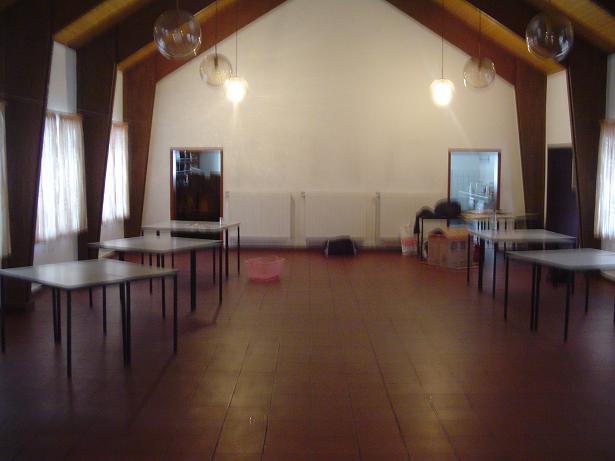

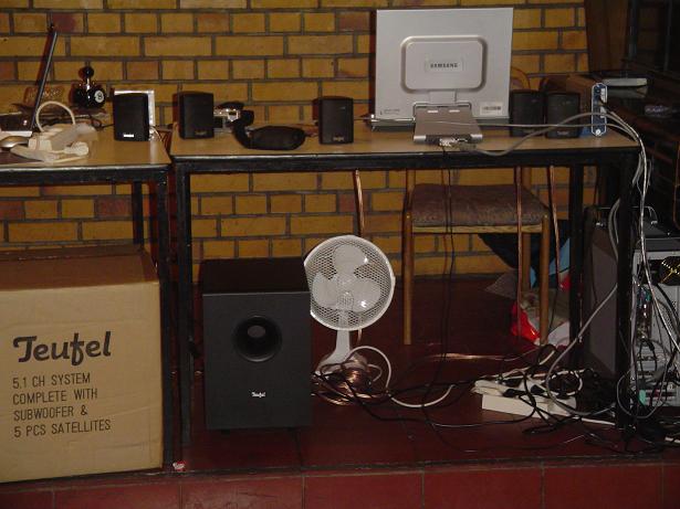

Ich habe das CE und dachte ja vor kurzem, es sei defekt, was nicht verwunderlich wäre, da ich es schon auf drei Parties mit hatte und es jeweils um die 100 m² beschallen musste. (Ja, nicht vertippt....) Das ging auch recht gut, am besten sogar mit den kX-Treibern, mit denen musste ich es nämlich nicht mal auf voller Lautstärke fahren. Von der ersten Räumlichkeit habe ich mal zwei Bilder angehängt. Sonst glaubt mir wieder keiner. Es war in einer Kirche in Berlin und gekommen sind 150 Leute, die Mühe hatten, sich zu unterhalten. Leider habe ich kein besseres Foto von den leeren Räumlichkeiten als dieses verwackelte, und alle meine Bekannten möchte ich bei der Sause nun auch nicht hier reinstellen. :D
Was ich sagen will: Das CE haut rein. Das CEM ist geil, aber das CE reicht für einen Großteil der Käufer auch aus. Um hier in unserem Zweifamilienhaus nicht von meinem Dachgeschoss bis in den ersten Stock jedermann zu beschäftigen, muss ich das CE für die Zimmerlautstärke und im Zusammenspiel mit den kX-Treibern bei 2% Lautstärke im Treiber und 20 % - 50 % Lautstärke im MediaPlayer betreiben - alles darüber dankt mir mein genervter Vater. Und unser Haus ist nicht aus Pappe...
Übrigens: Der Sub ist mir noch nie, ich wiederhole, noch nie ausgefallen. Nichtmal bei 12 Stunden 100 % Lautstärke. Verkneifen muss ich mir aber volle Sub-Lautstärke bei dem Level, Mittelstellung geht aber in Ordnung. :)
