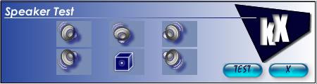

Im Anhang nochmal der Lautsprechertest bei den kX-Treiber. Das sollte man finden, wenn man sucht. ;)

So habe jetzt die kx treiber drauf, und habe den lautsprechertest gemacht, es kommt zwar sound aber nicht da wo er sollte, sprich wenn er mir oben links anzeigt kommt es irgendwo von hinten usw.(und vom subwoofer kommt gar nichts)
Also gehe ich mal davon aus, das ich wirklich was falsch angeschlossen habe, aber nach meinem logischen denken und nach der teufel seite, müste alles korrekt sein.
Jetzt fange ich langsam wirklich an aufzugeben :(
Edit: so habe jetzt ne anleitung von der audigy 2 im internet gefunden, habe jetzt alles haargenau so gesteckt wie es da und auf der teufel seite steht, also kann es gar nicht am anschluss liegen, beim lautsprechertest kommt nur sound aus den hinteren boxen vorne kommt gar nichts

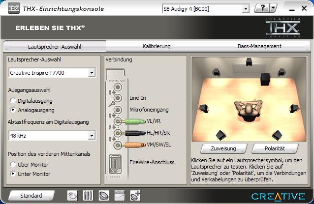

Um das nochma auszuschliessen du has das genau so angeschlossen ?
