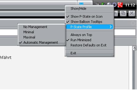

@coconatz: geht einfach auch mit rmclock, habs im Autostart und kann über die Taskleiste die verschiedenen Modi wählen... ;)
Ich bin zwar auch kein Freund von vielen Autostart-Proggies, aber in dem Fall mach ich mal ne Ausnahme!
