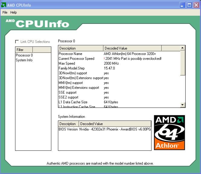

Also habs jetzt auf Laptop und meine CPU Stats sehen so aus (immer noch)
Im Bios hab ich außerdem auch noch sowas wie minimaler Energieverbrauch gefunden das hab ich auch mal aktiviert, hat aber wohl nichts geändert.

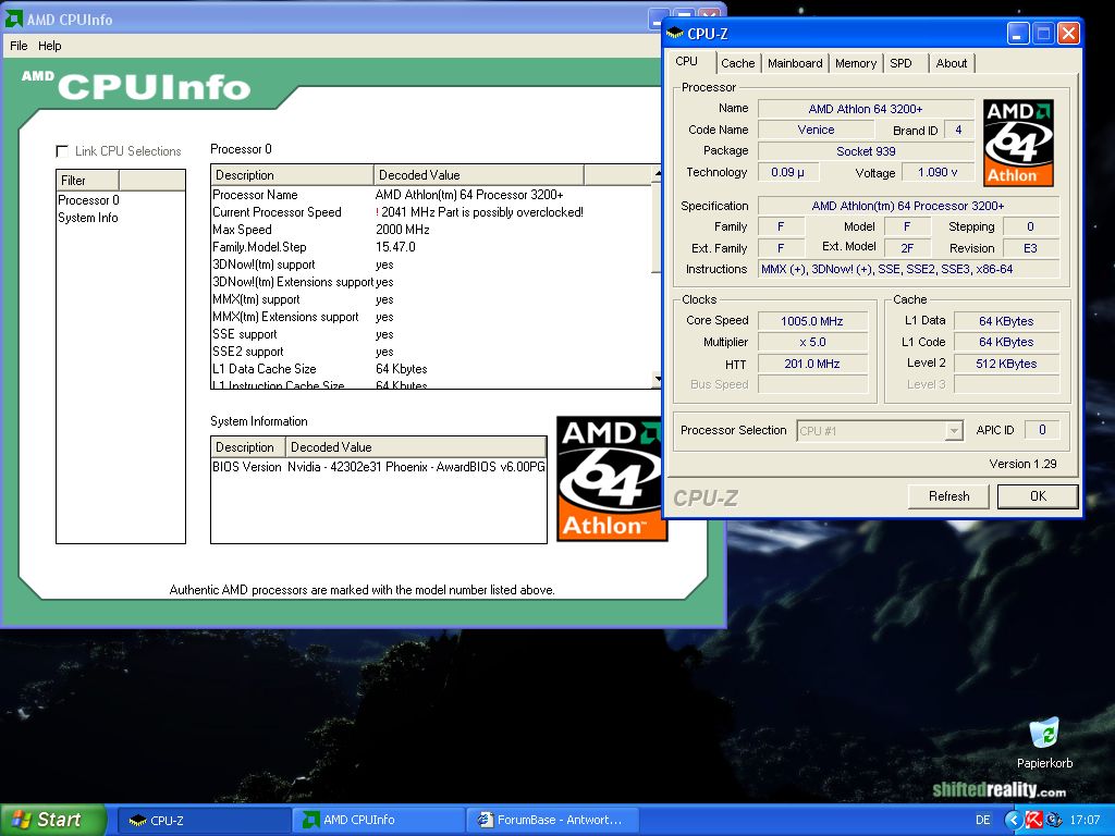

So, das Problem, war eigentlich gar kein Problem nur die tolle AMD CPU Info zeigt so tolle falsche Infos an, das ich dachte es geht nicht..siehe Bild.
