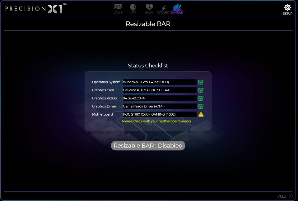

Ich habe nach Anleitung von Asus das Mainboard auf die neuste Version gebracht (4002), das VBios der Grafikkarte aktualisiert, den neuesten Treiber von Nvidia installiert (471.41) und auch im BIOS die Einstellungen vorgenommen(reBar auf auto, Above 4G decoding enabled), CSM war schon deaktiviert und auch WIN10 wurde frisch installiert, dementsprechend auch eine GPT-Partition.
Aber sobald reBar aktiviert wird, bleibt nachdem Neustart der Bildschirm schwarz.
habe alle BIOS Versionen ausprobiert (Beta oder normal) die offiziell reBar unterstützen -> keine Änderung
google Suche und Foreneinträge durchstöbert aber nichts passendes gefunden
EVGA Precision zeigt auch alles ok, bis auf das Mainboard.
Mir ist bewusst, dass meine CPU offiziell nicht unterstützt wird. Hier im Forum liest man ja häufig, das sehr viel mehr Kombinationen funktionieren als vorgegeben. Daher bin ich mit meinem Latein am Ende und hoffe jemand hat noch eine Idee.
Falls genauere Angaben benötigt werden, sagt mir nur welche?
Beste Grüße
holzschuh

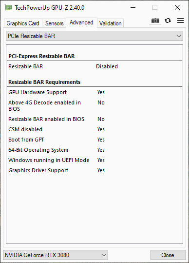

Biste so lieb nen Screenshot von GPU-Z zu posten wie in #4 zu sehen. Bitte.
Advanced - PCIe Resizable BAR

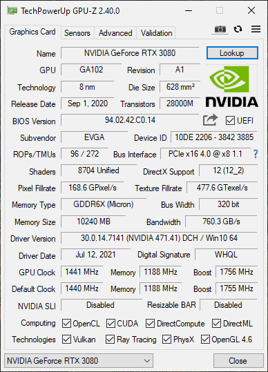

War leider super langer Tag, aber hier der GPU-Z Screenshot. Da sehe ich aber das Interface mit x8.1 läuft?
Der Benchmark lief kurz und auch nicht über x8 hinaus..
Aber sobald ich reBar im Bios aktiviere, habe ich nur ein schwarzes Bild, daher erwarte ich hier auch kein aktives reBar. Clear CMOS habe ich auch bestimmt schon 15 mal gemacht :rolleyes:
Also gehts morgen mal an die PCIex Einstellungen ran.

Das ist der Stromsparmodus. Ist normal, solange Du nicht auf das Fragezeichen daneben klickst.
Und der Screenshot von GPU-Z ist eindeutig. Du hast above 4G Decoding im Bios nicht aktiviert.
Genau dafür haben wir den gebraucht.

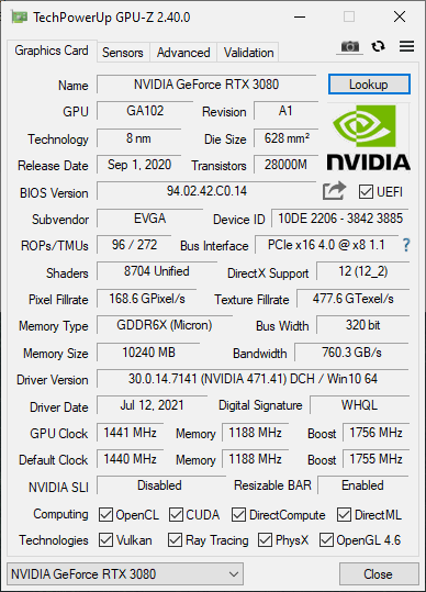

So ich habe nochmal ein wenig rumprobiert und jetzt läuft es. Als erster Versuch die PCIex auf Gen4 gesetzt und DP-Anschluss getauscht -> schwarzes Bild. Dann war wieder ein CMOS Reset fällig und danach nicht das DOCP Profil genutzt, sondern den RAM manuell angepasst und die restlichen Einstellungen angepasst und siehe da, der Bildschirm zeigt wieder ein Bild :)
kann es mir zwar noch nicht erklären, aber jetzt läuft es. Danke für die Ideen und wü+nsche ein schönes Wochenende!
