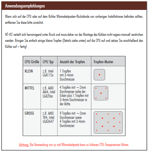

SV3N schrieb:
Völlig richtig!
Ich nutze seit jeher die Empfehlung von Noctua, die sich mit den CPUs immer entsprechend ein wenig geändert haben.
Aktuell sieht's bei denen wie folgt aus und ich denke, die sollten es wissen:
Ich mache eine Wurst am Rand und verstreiche es mit einer Karte. Etwas aufwendiger aber mmn die sauberste Methode, da man so überall einen Film hat und was dann noch zu viel ist, drückt es das halt seitlich etwas raus.

Wie ich schon gesagt habe, Kreuz machen oder nach dem Noctua-Guide Punkte. Einfach und gute Abdeckung. Noctua empfiehlt ja auch mehrere Kleckse für AM4 genau um alles abzudecken. Bei den kleinen Intel CPUs ist der einzelne Klecks halt ausreichend.
