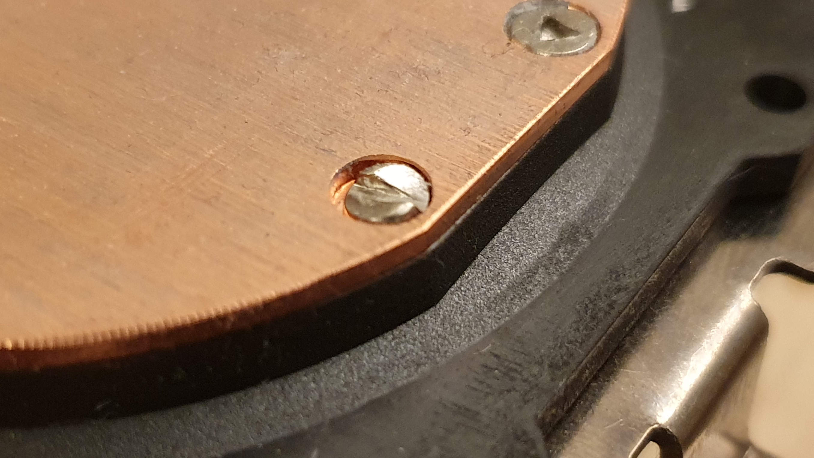

nach 4 Jahren hat jetzt die Pumpe meiner (billigen) CoolerMaster 240 AiO angefangen zu klackern. Leider möchte CoolerMaster nicht, dass man die Pumpe reinigt, sondern man soll alles entsorgen und stattdessen was Neues kaufen, denn die Schrauben am Pumpengehäuse sind so gebaut, dass man sie nur reindrehen, aber nicht rausdrehen kann.
Hat trotzdem schonmal jemand so eine Pumpe geöffnet und hat einen Tip, wie man die Schrauben (ohne bohren) evtl. doch rausbekommt?

Das wird schwierig.
Denke nicht, dass da was zu machen ist.
@noplan724 Lass es. Das ding ist für die Tonne. Es hat schon ne guten Grund warum der Hersteller das so gemacht hat. AiOs mischen Kupfer und Alu. Ohne die richtigen Zusätze hast du in kürzester Zeit ne wirklich defekte AiO und eventuell Wasser im System. Weiterhin muss du das teil auch wieder dicht bekommen.
AiOs sind Wegwerfprodukte. Kauf nen Luftkühler und gut ist.
Selbst wenn du es hinkriegst, ob du das richtig befüllen und dicht machen kannst?

Danke schonmal, ich glaube auch, da ist wirklich nix zu machen. Mit nem Schraubendreher merkt man nichtmal ne Kante an der man evtl. ansetzen könnte.
Es ist die MasterLiquid Lite 240, die hat auch leider nur 2 Jahre Garantie :(
Richtig schade, sowas als Wegwerfartikel zu designen.
