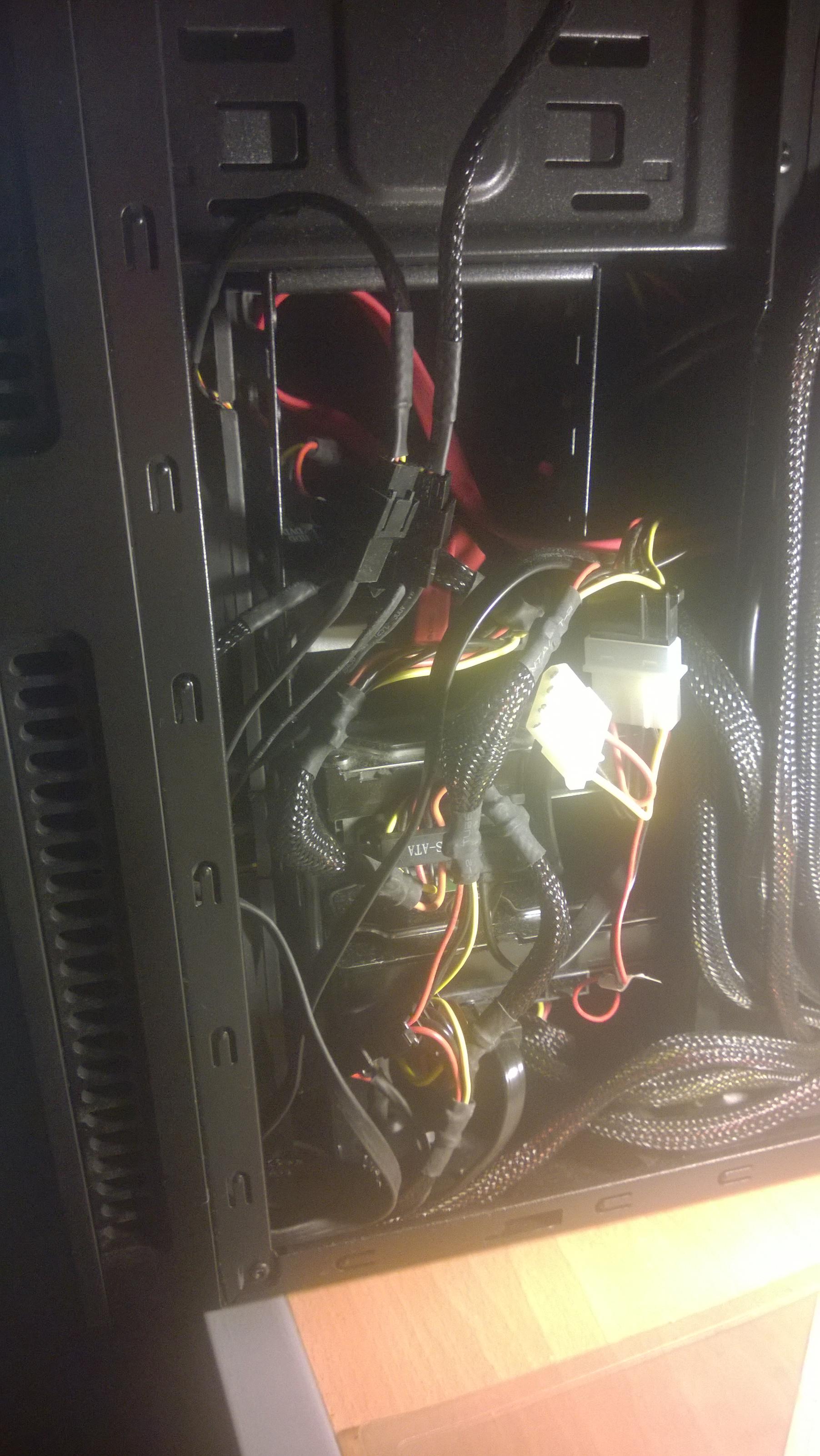

Hallo leute!
ich besitze nun seit 2-3 Monaten das Gehäuse "Cooltek Antiphon" und bin eigentlich relativ zufrieden.
Jedoch funktioniert irgendwas an meiner Lüftersteuerung nicht. Sobald ich von "High" auf "Low" umschalte stürzt mein PC ab. Zwar läuft er noch aber mein Bildschirm wird schwarz und es reagiert nichts mehr. Dh ich muss meine Lüfter die ganze zeit auf High laufen lassen und das ist mir eindeutig zu laut.
Was kann ich tun?
mfg figuerro
so sieht das aus, meinst du das?

Wie kann ich meine Lüftersteuerung ausschalten und von windows aus steuern? Vielleicht hat jemand auch ne idee wie ich meine lüftersteuerung reparieren kann..
Habe das gleiche Gehäuse und keine Probleme. Der Fehler kommt sehr wahrscheinlich daher, dass Strom fließt wo keiner fließen soll und/oder keiner fließt obwohl er soll, checke das mal (Kabelbrücke, offene Kontakte, fehlende Isolierung usw).
Die Lüfter kannst du nicht von Windows aus steuern, da sie 3 Pins haben und sich daher nur durch Adapter bzw. die eingebaute Steuerung regulieren lassen.
jap vielen dank hast recht, beim stromstecker (gelb 2xschwarz und rot) ist auf einer seite einer der verbindungen kaputt. habs jetzt anders herum gesteckt und jetzt kann ich die Lüfter auch auf Low stellen.
