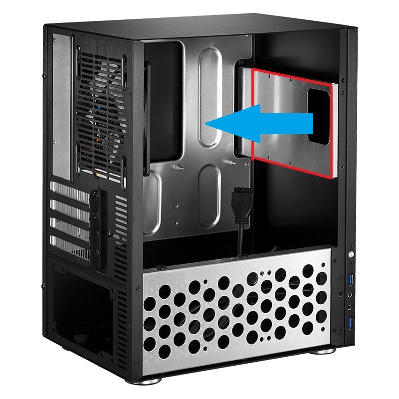

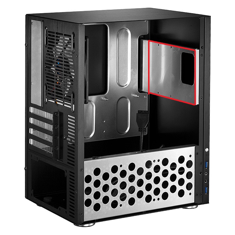

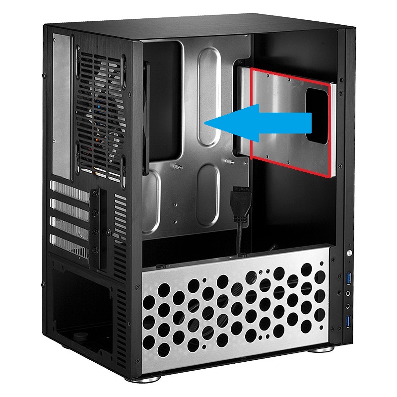

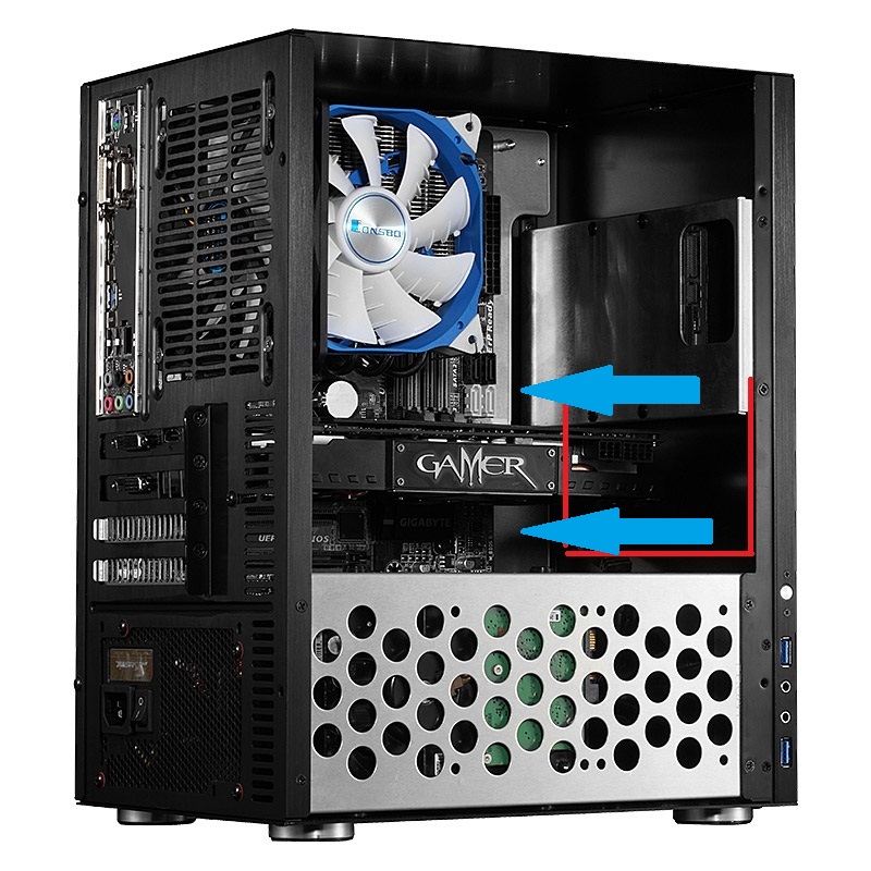

Variante 1:
Ich nehme den "Festplattenkäfig" raus und bohre in dem Bereich Löcher für ein 120mm Lüfter.
Problem: Die Grafikkarte wird nicht unbedingt direkt mit Luft versorgt.
Vorteil: Keine Beeinflussung der Grafikkartenlänge und direkter Luftstrom zur CPU
Variante 2:
Auch hier wird der "Festplattenkäfig" entfernt, jedoch werden die Löcher weiter unten gebohrt.
Problem: Die Länge der Grafikkarte wird beeinflusst.
Vorteil: Sowohl CPU als auch GPU werden mit Frischluft versorgt.

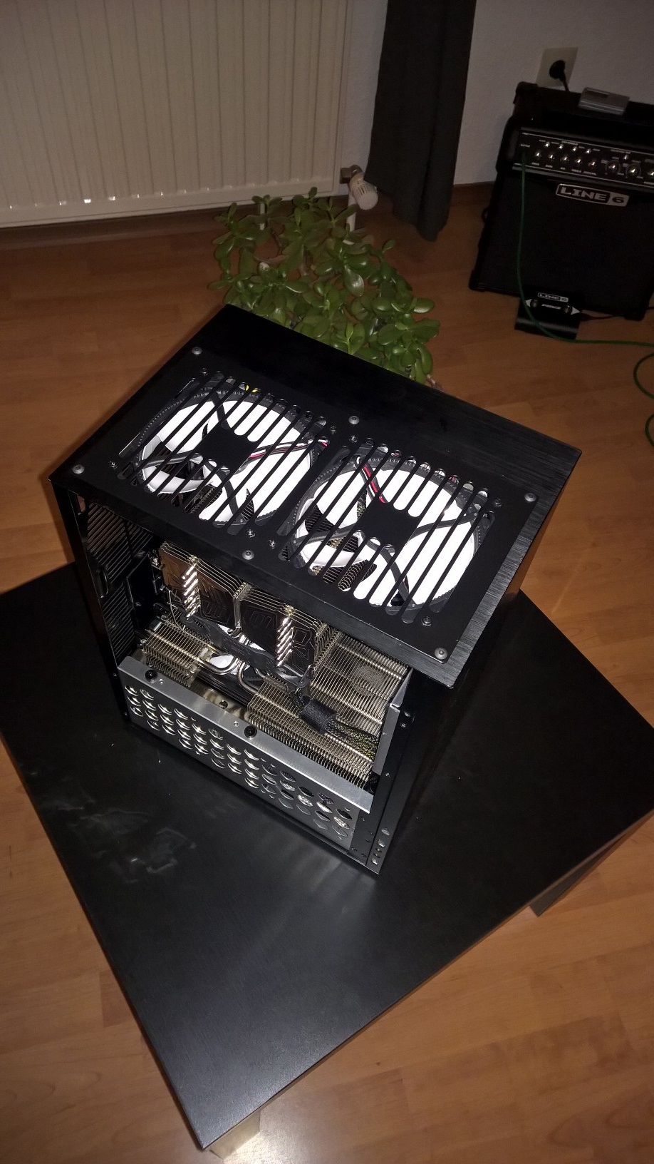

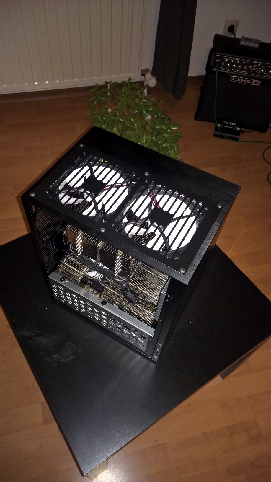

Ich hab mein C3 auch schon gemoddet.
Allerdings ist das dann "Variante 3":
Aktuell hab ich zusätzlich zwei Lüfter im Deckel. ;)
Das Gehäuse lässt sich auch relativ einfach modden, da das Alu nicht sehr dick ist.
Hab mit Dremel und Eisensäge etwa 20 Minuten gebraucht um das Loch in den Deckel zu sägen.
Und seit ich als Netzteil das SilverStone SX-500-LG drin hab (SFX-L, nur 13 cm kurz), passt auch vorne unten noch ein 120er rein.
Allerdings muss ich noch den Effekt testen (evtl. bringts ja garnix mehr) und dann schauen, wie ich den am besten einbaue - einfach reinlegen ist nicht so doll, da ich das Gehäuse ab und zu mal bewege. :D

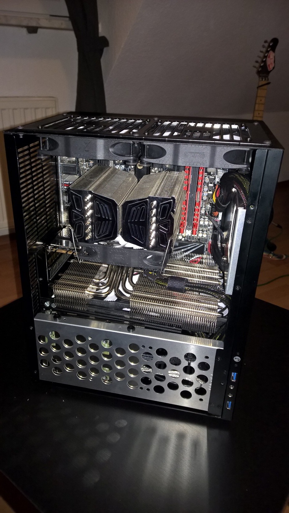

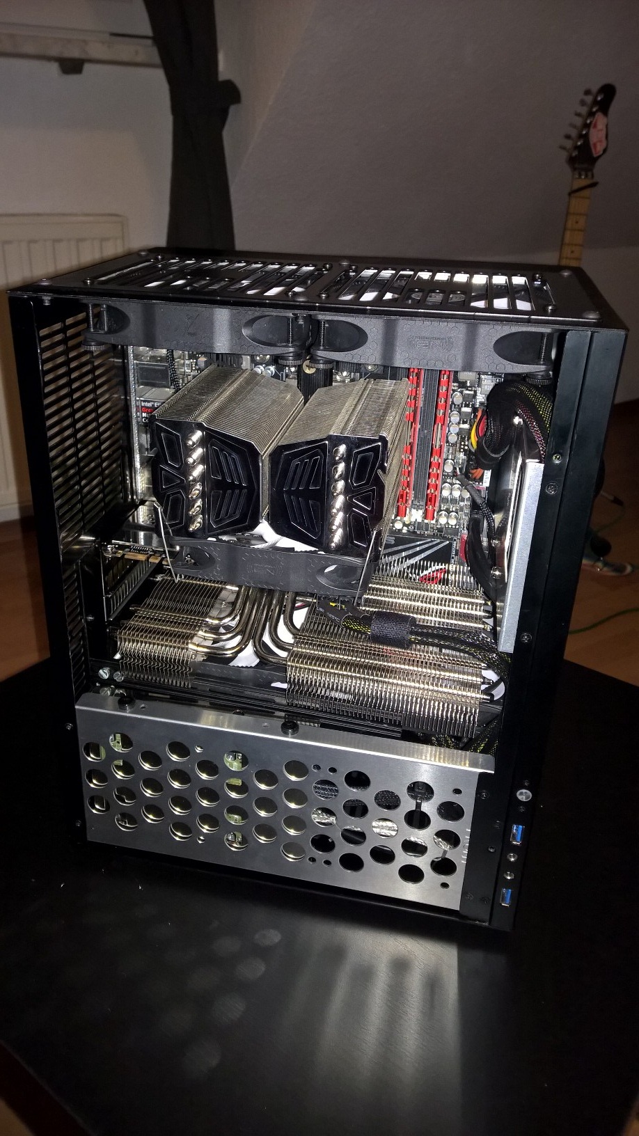

So schaut's mit Lüftern oben aus (es fehlt der Lüfter im Heck):
Gebracht hat es gut 10 °C bei der GPU Temperatur, da das Gehäuse einfach besser entlüftet wird.
Außerdem ist der Unterdruck im Gehäuse wesentlich stärker, was das Nachströmen der Luft von Außerhalb erleichtert.
Die Lüfter (Noiseblocker eLoop) drehen alle mit ca. 800 rpm.
Montiert sind sie an einer 2x120 mm Blende von Phobya (lackierter Stahl).
Einen Lüfter vorne fände ich nicht so toll. Das würde die schlichte Front ziemlich vernichten.

@Nanatzaya: Kannst du vielleicht mal ein Foto von innen machen? (Auf deinem SysProfil sieht man nicht sooo viel. ;)) Würde gerne mal sehen wie viel Platz zwischen Tower-Kühler und den Lüftern ist.
Lautstärke sollte ja top sein, wenn die eLoops nur auf 800 drehen.
@Ruheliebhaber: Ich bin für alles offen. Die Front muss es nicht sein aber da gehts halt mit dem Intake am besten.^^ Die Idee der Lüfter oben finde ich schon mal ganz gut. Ein Hecklüfter wird denke ich nicht reichen aber jetzt in meinem riesigen Define R5 einen Exhaust und 2x 7V Intakes laufen und nunja durch die Dämmung wirds schon etwas heißer da.
Die Bilder auf meinem SyProfile sind eh nicht aktuell.
Da ist die Hardware noch im Lian Li V700 gewesen. :D
Zwischen Kühler und Lüftern ist genug Platz.
Ich hatte den Kühler auch mal vertikal eingebaut und da war dann nicht mehr so viel Platz.
CPU-Kühler mit 140 mm passen dann nicht mehr.
Zudem sollte das Mainboard den Sockel nicht zu weit oben haben - sonst wird's auch knapp.
Bei meinem GENE IV passt aber alles, wie du siehst.
