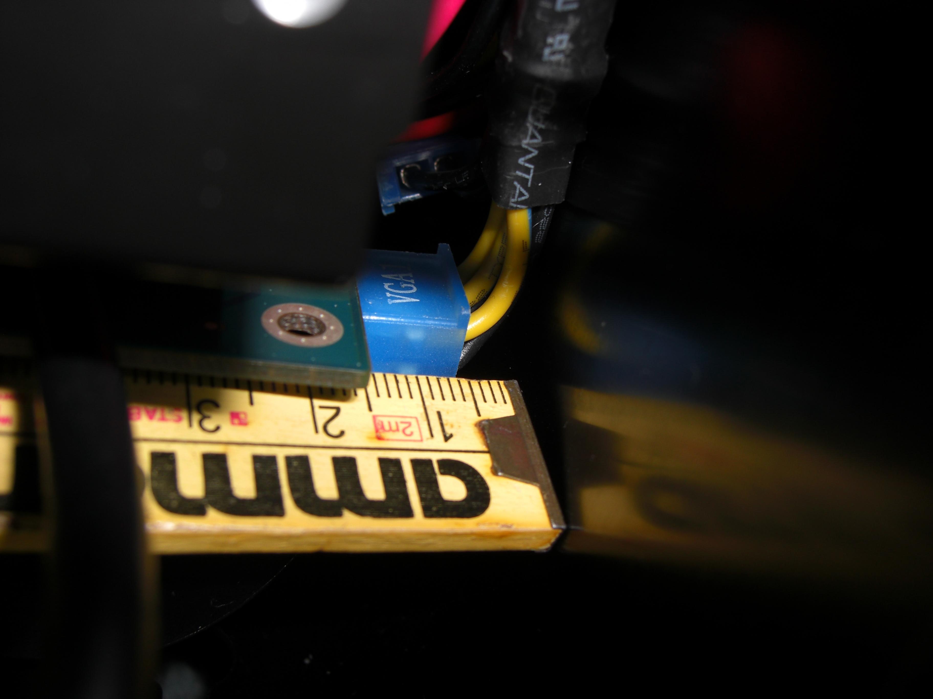

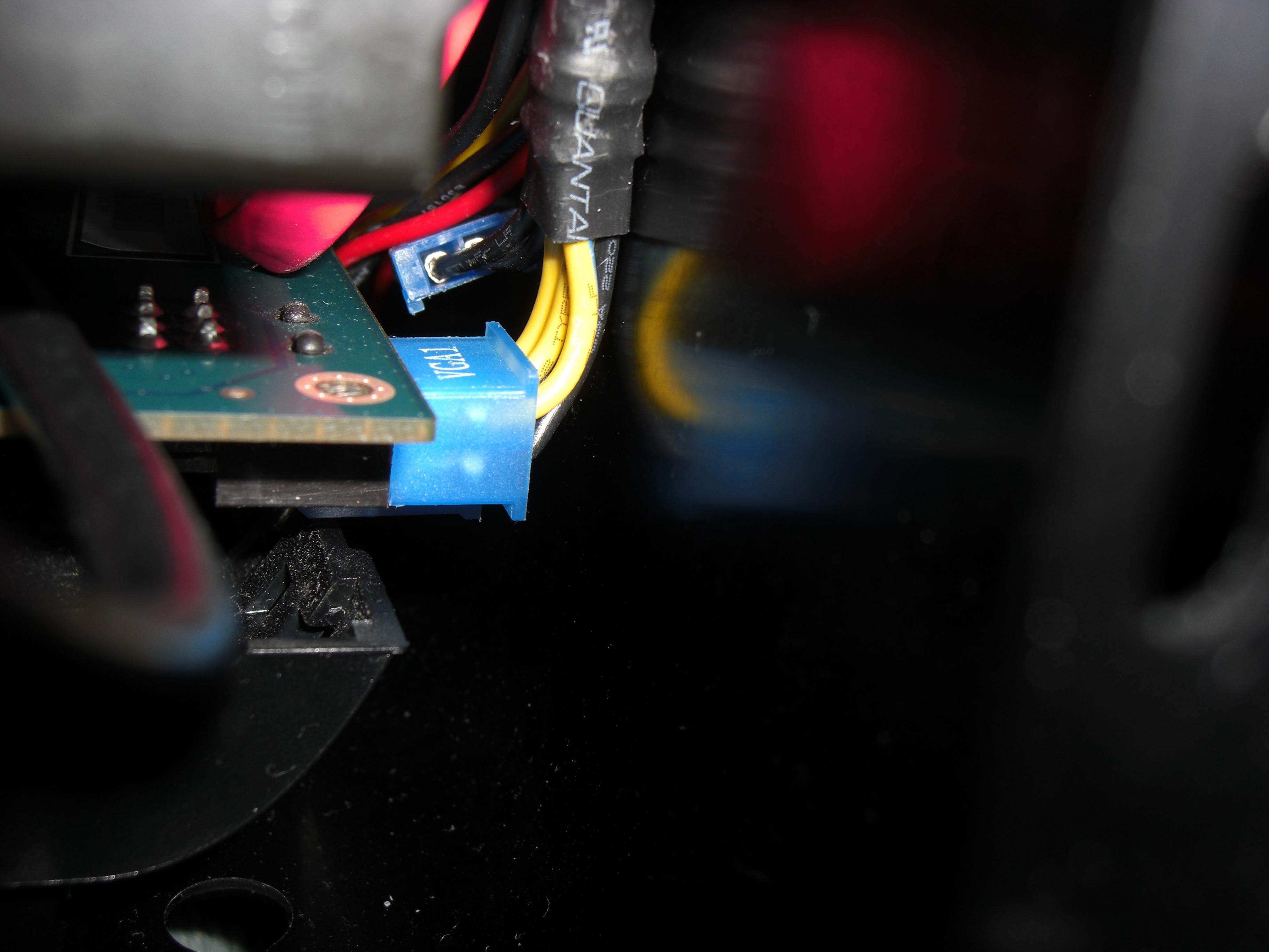

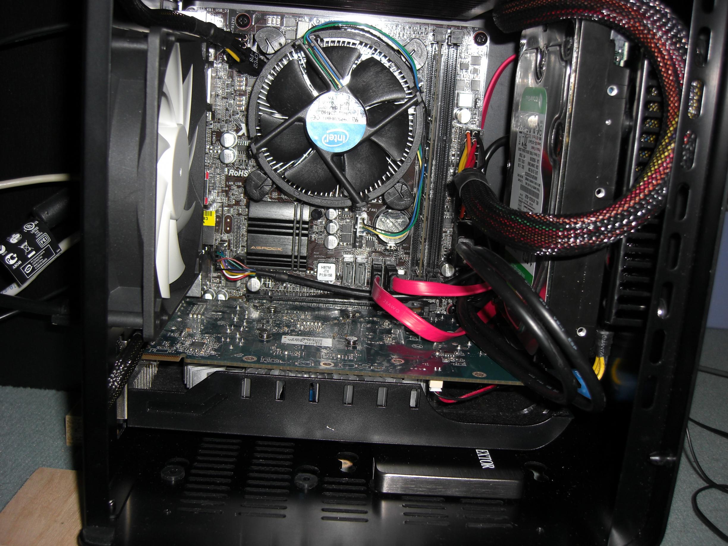

ich habe eine HIS 7770 iCooler drin.
Die misst 21,2cm und ich würde gebaupten viel mehr geht nicht. Das Problem ist aber eher der Stromanschluss der Karte, den man auch noch hinzuaddieren muss. den muss ich schon um 90Grad nach oben biegen und er stößt vorne am Gehäuse an. Hat man die Stromanschlüsse an der Seite, kann man wohl noch längere Karten einbauen.
Bei Bedarf kann ich gerne mal ein Foto machen.
-=XoDuS=- schrieb:Ich hab da auch mal eine Frage. Möchte gerne ein MA4A88T-I Deluxe, Scythe Mugen 2 und eine Sapphire HD 6850 in dieses Gehäuse bauen. Meint Ihr das passt? Besonders mit der Grafikkarte hab ich irgendwie bedenken. Irgendwie ist meine nicht 21,5cm lang wie im CB Test angegeben sondern das Board ist irgendwie länger. Meint ihr man kann es trotzdem irgendwie reinquetschen?

Hey,
die Lüftersteuerung hab ich auch bereits rausgeschmissen.
Für die vordere HDD Aufhängung habe ich mir die Kingston SSD Einbauwinkel geholt. Damit lassen sich die Platten (auch 2 Stück) von unten anschrauben. Einfach mal nach "Kingston Einbaurahmen KI" suchen.
Gruß
Gruß
