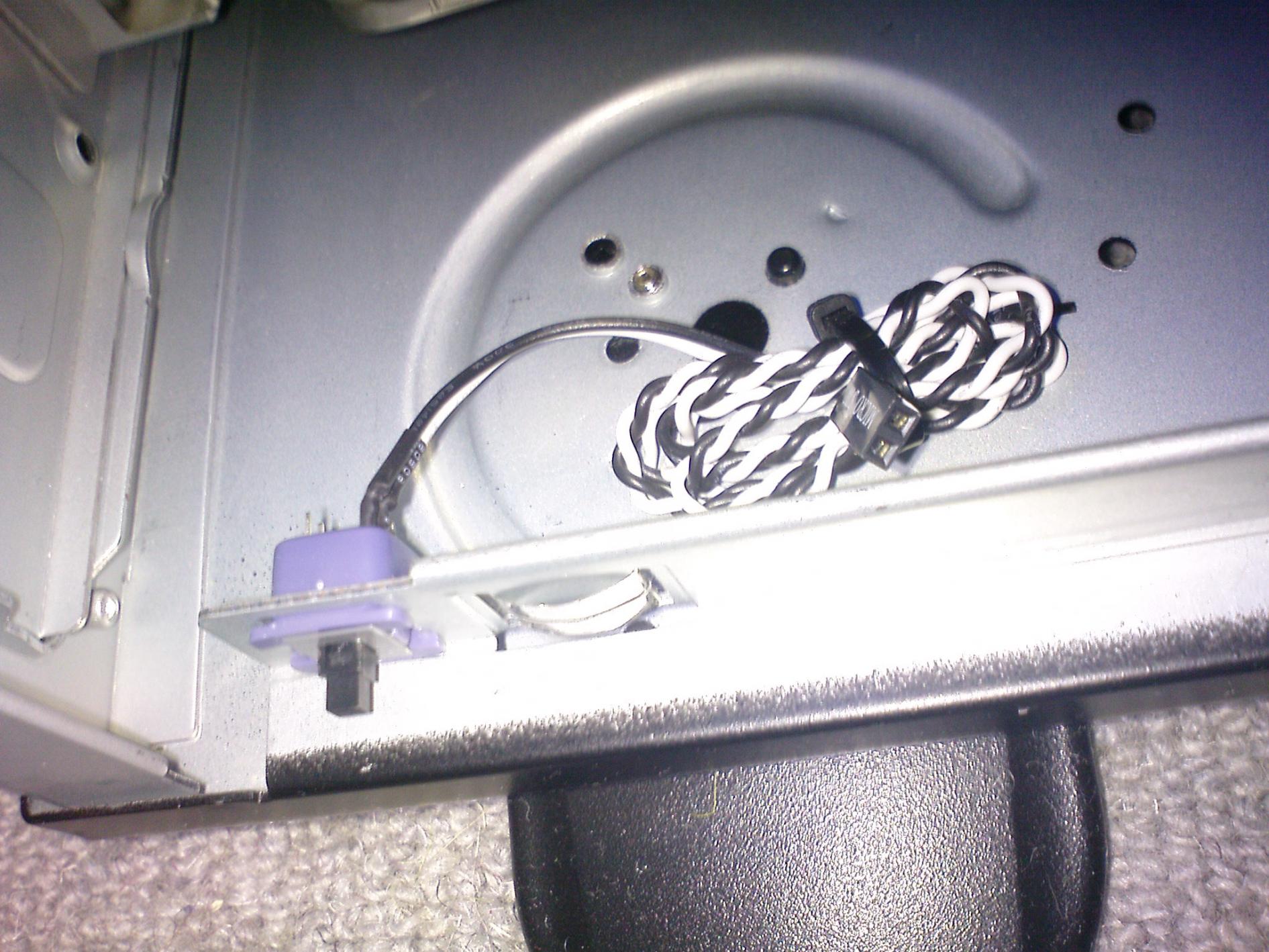

nee das ist es ja grade... aber ich weiß nicht ob das damit zusammen hängt und zwar steht über diesen ganzen "tower - open" und an meinem tower ist soo ein 2pin stecker der sich schließt wenn das gehäuse zu ist^^ nur halt nicht angeschlossen ist! vllt hängt das ja damit zusammen?
mon7.y schrieb:
bei meinem bios einstellungen kann ich irgendiwe nicht die vcore einstellen! geht einfach nicht ich seh zwar das da vcore steht aber auf das feld komme ich nicht!
Also beim Gigabyte UD5/Extreme (hatte ich jetzt beide) muss man keine Einstellungen ändern um den VCore verändern zu können.
Selbst mit allen Einstellungen auf Standard kann man den VCore zB. von Auto -> 1,xxV ändern.
Ich würde mal das neuste BIOS draufmachen (müsste beim UD4P das F7B sein?).
Mit diesem "Case open" hängt das nicht zusammen (zumindest kann ichs mir nicht vorstellen).
siehe bild^^ dieses ding meine ich das am case dran...
