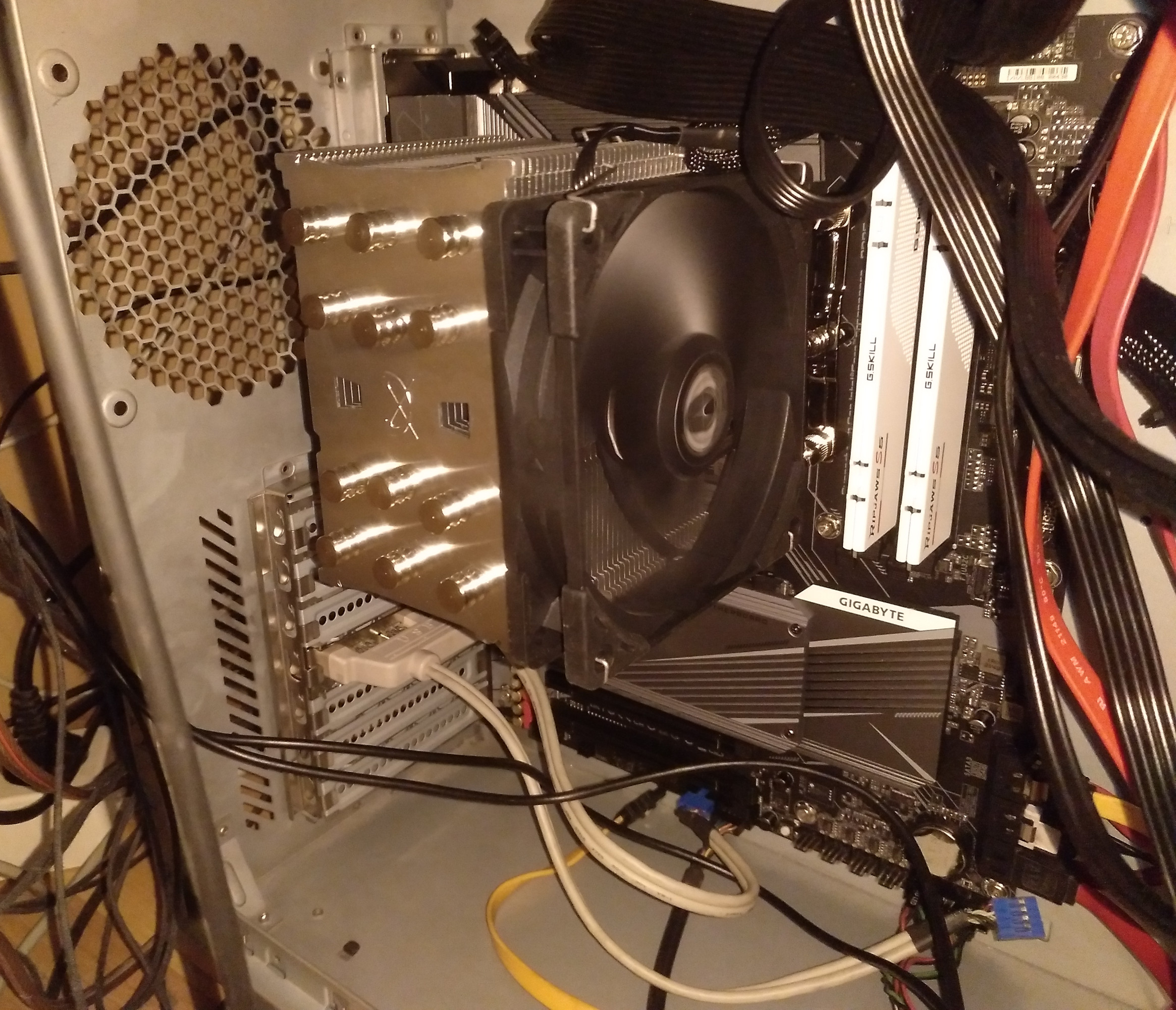

Ein Foto vom Innenleben des PCs würde auch nicht schaden.

Foto habe ich jetzt gemacht.
Es gibt keine Gehäuselüfter und eine externe Grafikkarte habe ich noch nicht. Momentan läuft nur die interne von der CPU.
Nachtrag: Die Seitenwand vom Gehäuse ist momentan auch noch offen, d.h. eigentlich sollte genug Luftzirkulation da sein, oder? Zumindest fühle ich dort auch keine besonders heiße Luft die nicht weg kann.

Wenn du keine Gehäuselüfter hast, lass solange das Seitenteil ab. Musst du eben nachrüsten.
Wie schnell dreht der Lüfter? Der muss dann eben auf Maximum laufen.
Und egal wie fett der Kühler ist: Wenn die CPU zu heiß wird, ist sie eben zu heiß. Dann muss man sie etwas limitieren, was bei der Geschwindigkeit kaum einen großen Unterschied macht.
Wieviel Gehäuselüfter hast du? Wie sind die Positioniert?
Laut den Bild würde ich vermutlich ein Lüfter hinter dem CPU Kühler verbauen der die warme Luft raus bringt.
Edit: Zumindest einen Gehäuselüfter sollte verwendet werden meiner Meinung nach.
Wenn die Seitenwand offen ist, Du aber immer noch über 100 Grad hast, ist es zumindest nicht der nicht vorhandene Airflow. Das Gehäuse scheint auch noch so ein altes Blechschwein zu sein?
Lüfter sind Pflicht. Aber beantworte erstmal die Frage ob Du trotz offener Seitenwand noch immer so hohe Temps hast.
