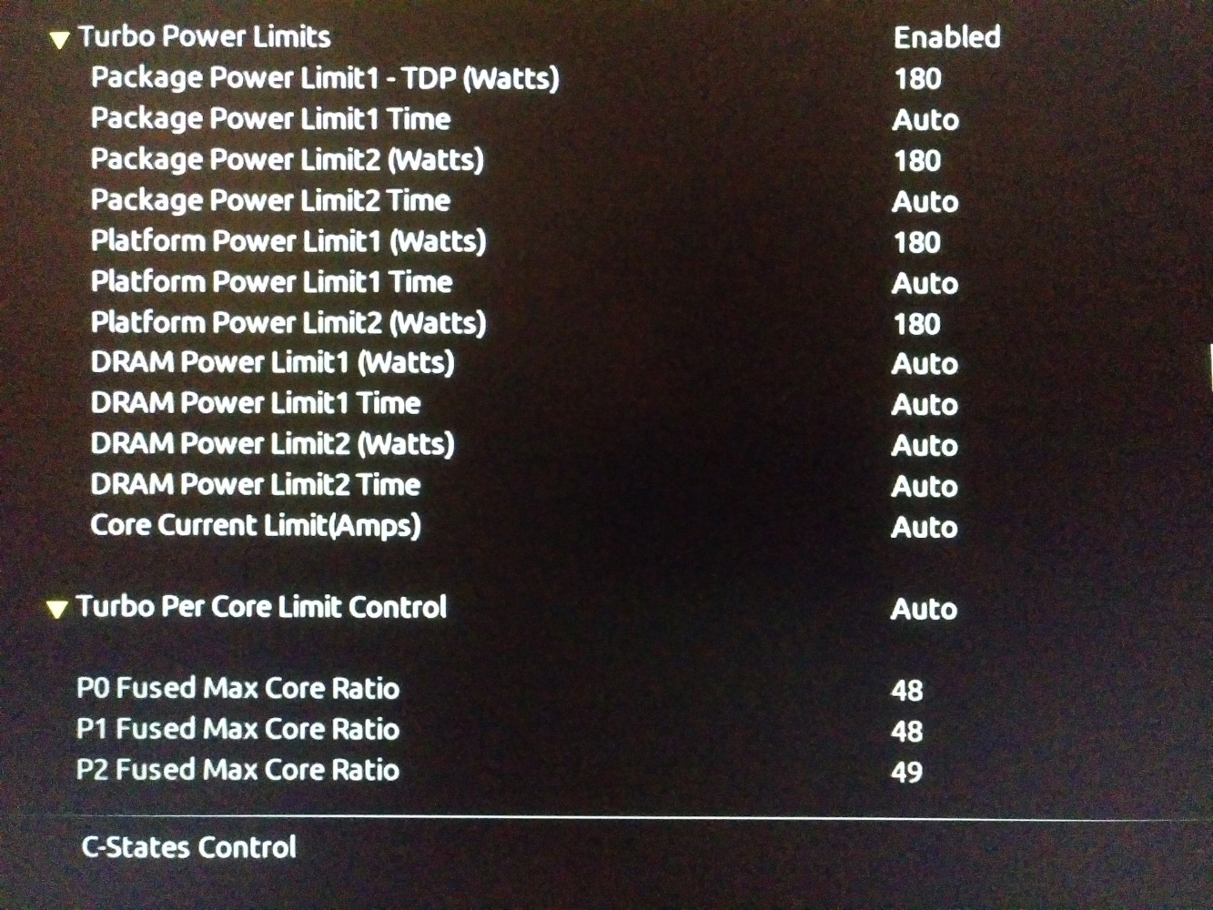

Ich habe jetzt mal die BIOS-Einstellungen angepasst, siehe Foto...
Nächster Test mit prime95 läuft gerade...
Nachtrag: Rechner zieht 250-265 Watt. Temperatur aktuell bei 77°C.
Nachtrag 2: 94°C
Nachtrag 2: 94°C

Sorry, leider kein Windows vorhanden, nur Linux.Flomek schrieb:Lass mal bitte HWInfo64 mitlaufen, gibts hier bei CB. "Sensors only" reicht da und dann Screenshots.
Prime nutzt auch AVX, das erzeugt unglaubliche Last.
Temperatur wieder bei 95-99°C.
Sind die BIOS-Einstellungen so ausreichend oder gibt es vielleicht noch andere Parameter?
