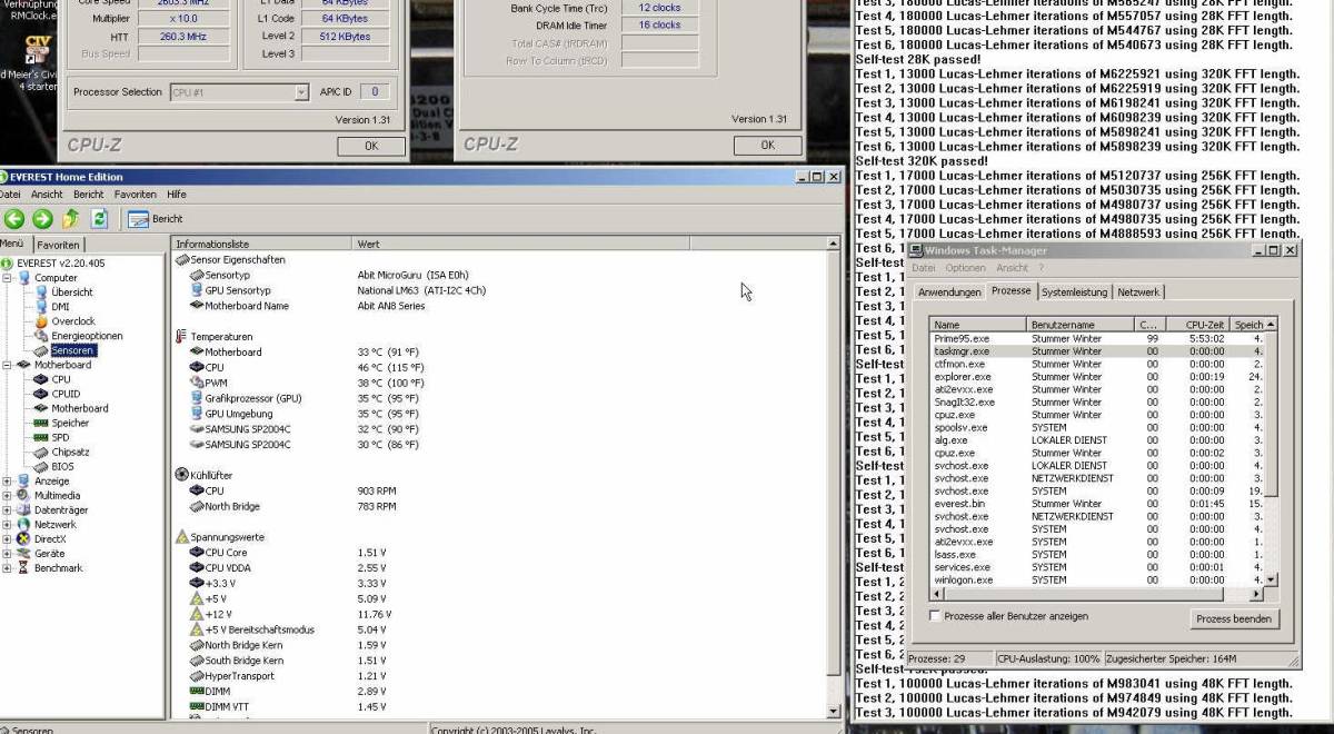

Das stimmt nicht ganz, hängt vom MoBo/Bios ab, Everest konnte bei meinen Abit AN8 Ultra den VDimm auslesen, beim DFI NF4 gehts nicht...;)
ja mit meinem Gigabyte gehts auch:D
hab zwar keine lust nen screenie zu posten aber es geht!
