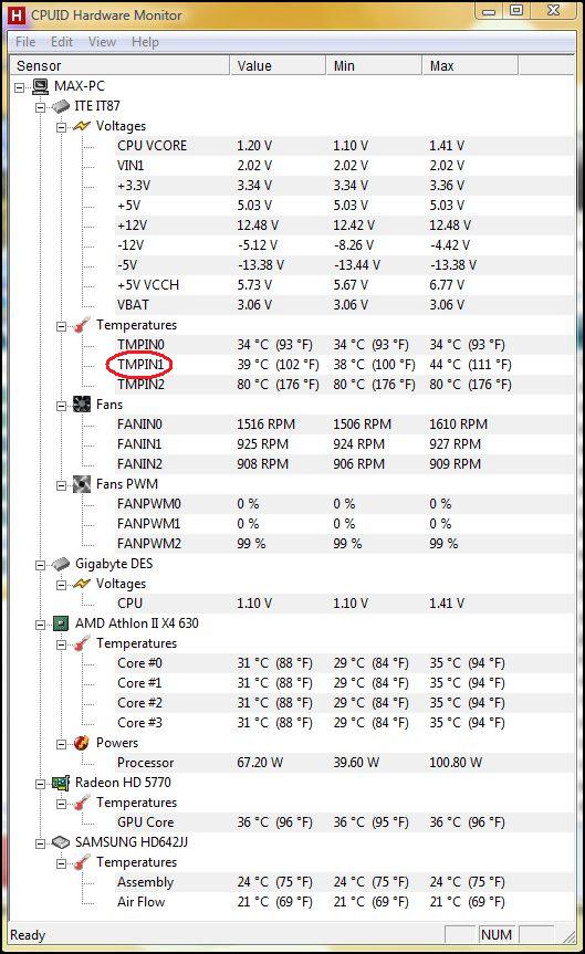

Habe genau das gleiche Board wie du.
Ich nutze das Programm HWMonitor. Bei dem Bild im Anhang habe ich die Temperatur markiert, die bei mir mit der Biotemperatur übereinstimmt.
Kannst ja mal schauen ob das bei dir auch so ist.
