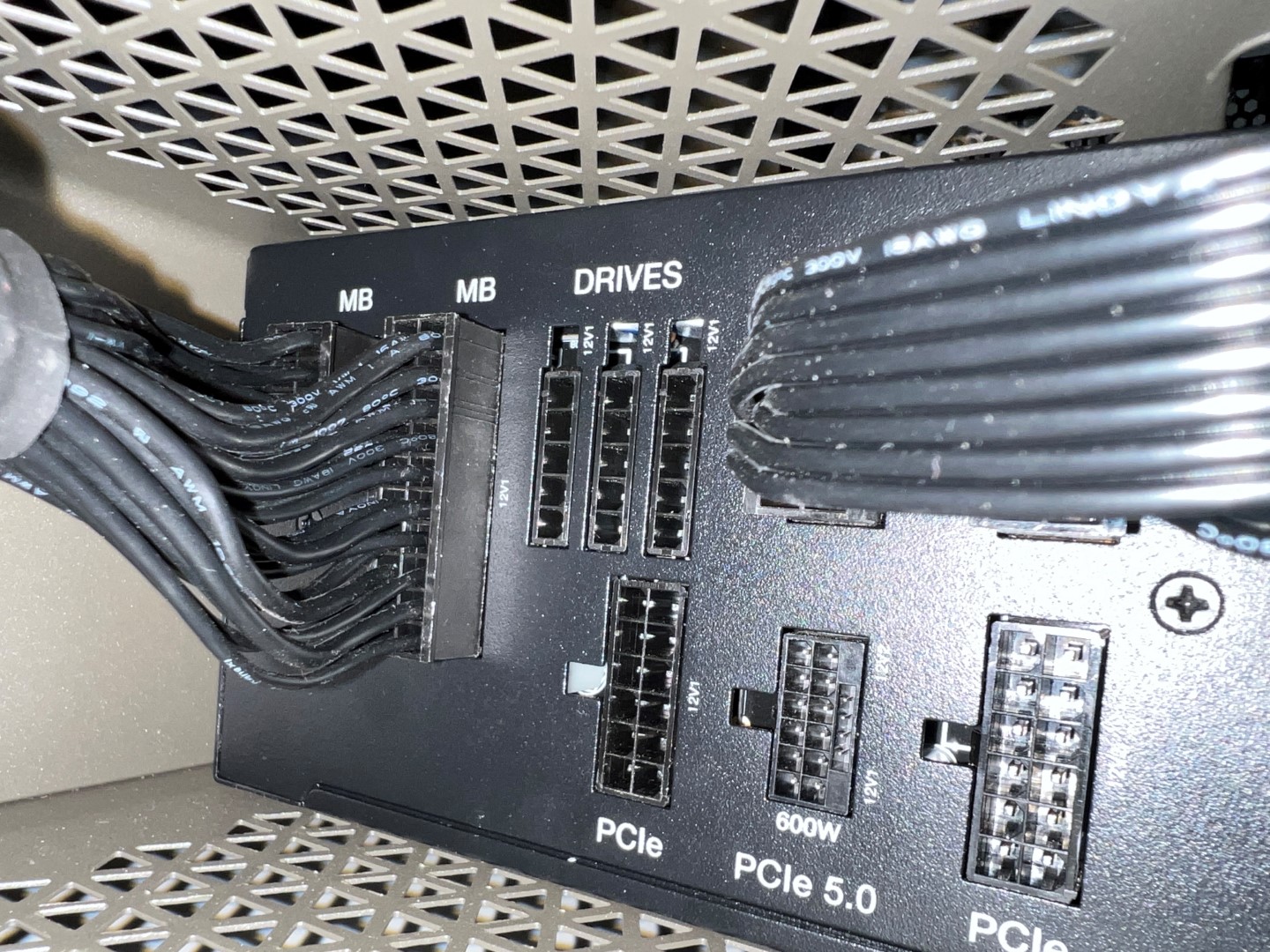

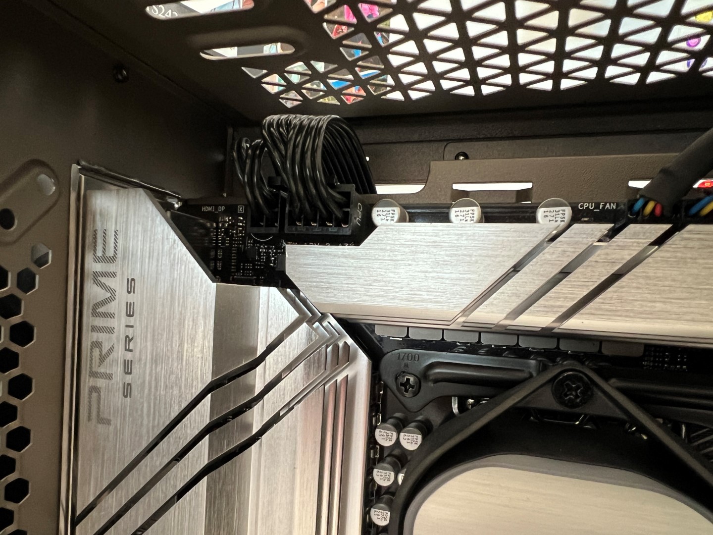

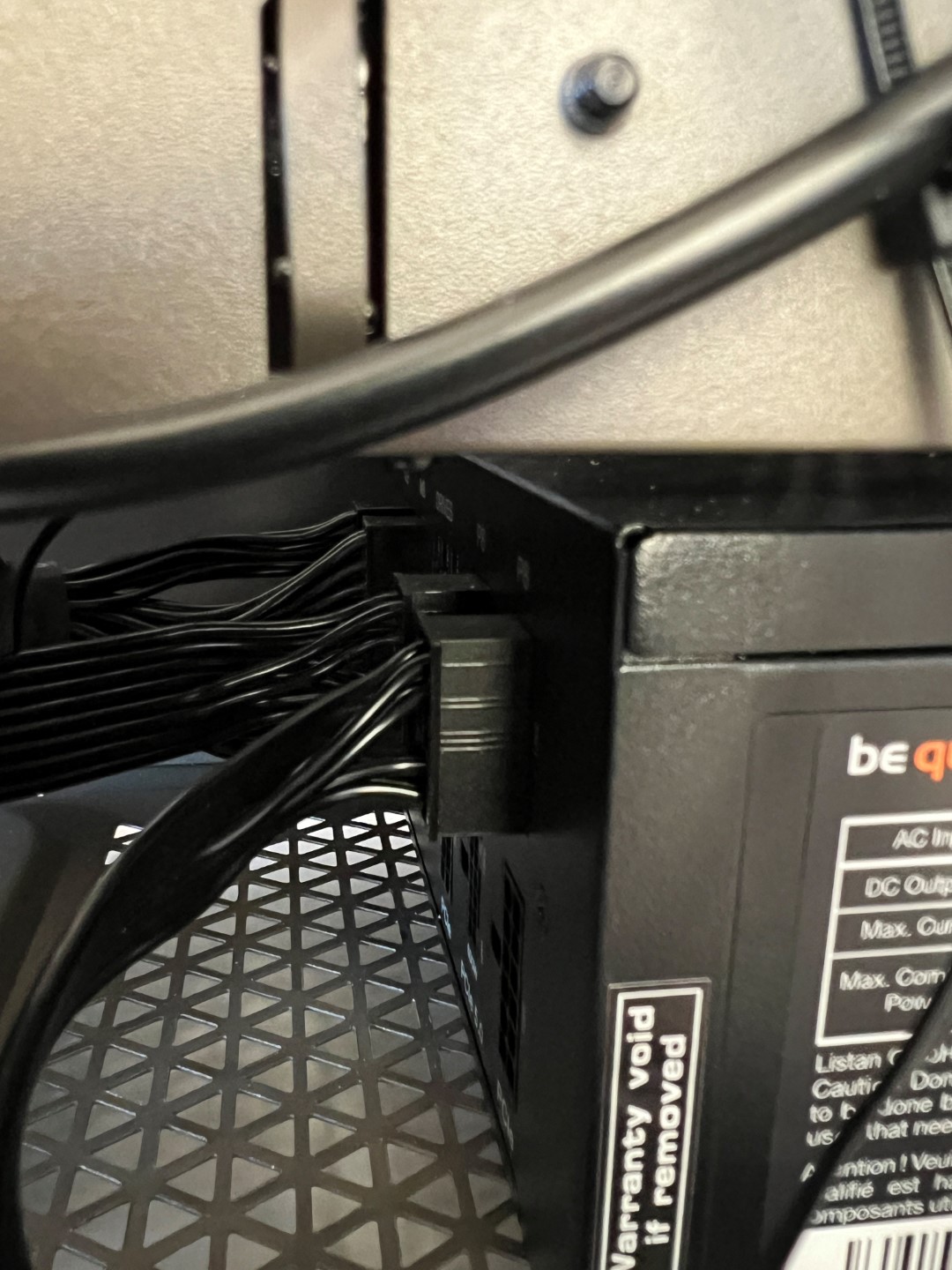

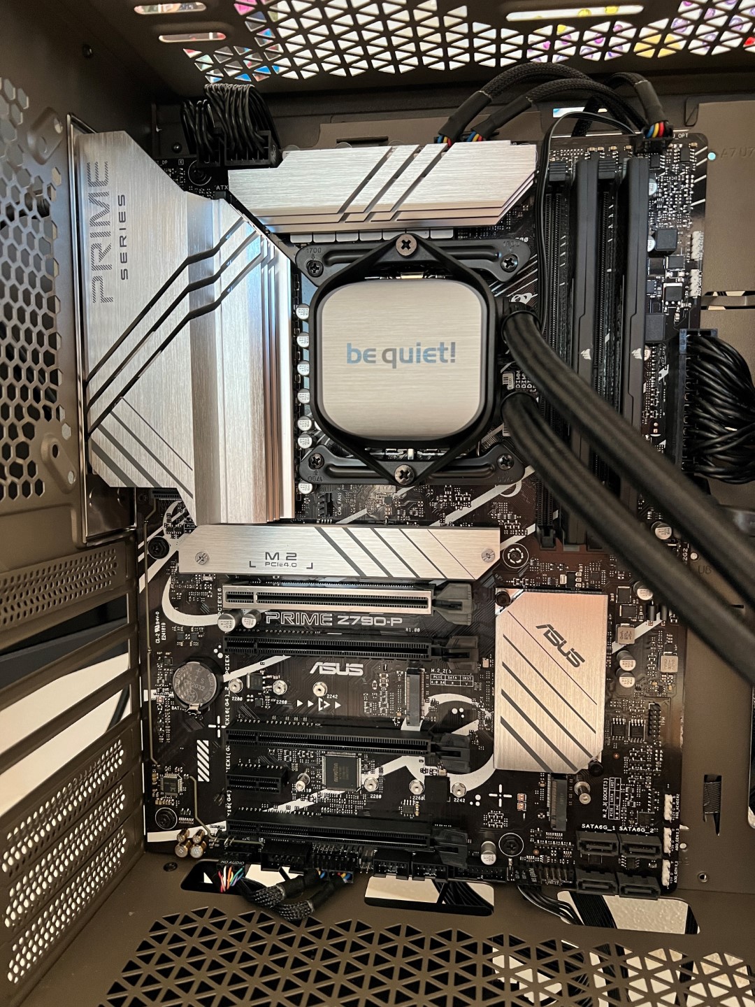

Mach mal Fotos von deinem Aufbau und poste die, auch bitte von den Anschlüssen am Netzteil

Anbei, weil gewünscht, Bilder von der Verkabelung.
