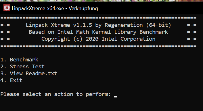

@sp00n.82 Schön das du das erläutert hast ich wusste nicht das es da so viele verschiedene Versionen gibt.
Ich kannte bisher nur diese Version
Die wurde mir von @MehlstaubtheCat vor einiger Zeit einmal vorgestellt.
Ich habe damit RAM Benchmarks gemacht um verschiedene Timings zu testen das dauerte immer nur wenige Minuten.
Dieser Benchmark ist wirklich EXTREM Fordernd!
Er ist auch der Einzige Benchmark der meine CPU 5800x3D wirklich an die 140W marke heran gebracht hat. Dabei waren die Temperaturen sofort Anschlag 90°C wie gesagt der Test selbst läuft nur wenige Minuten.
Ich kann mir beim besten willen aber nicht vorstellen das es gut für eine CPU sein kann diesen Benchmark über viele Stunden via CoreCycler zu betreiben (ausgenommen man nutzt dabei nur wenige Kerne) Vielleicht.
Es ist schon so wie @MehlstaubtheCat es oben erwähnt hat.
MehlstaubtheCat schrieb:
Linpack Xtreme > Intel Linpack
Hab es schon mehrfach getestet, das "Extreme" haut mehr rein.
Es spielt in einer ganz anderen Liga als Prime95 oder y-Cruncher!
Wie es sich auf Intel CPUs verhält kann ich nicht sagen aber für AMD ist es in meinen Augen Overkill.
Darum würde ich es nicht Empfehlen es über längere Zeit einzusetzen.
Wenn es davon mittlerweile abgeschwächte Versionen gibt solls recht sein :)

@4BitDitherBayer
Ja, genau das Tool. Das ist im Prinzip nur ein Wrapper für eine .bat Datei, die man während der Ausführung im Temp-Verzeichnis finden kann, und die dann die entsprechenden Umgebungsvariablen und Einstellungen für die Linpack exe bereit stellt. In dem bereits erwähnten Thread bei Techpowerup hatte ich auch den Inhalt der Batch-Datei gepostet (und an neuere Versionen von Win11 angepasst, auf denen Linpack Xtreme nicht mehr läuft, weil Microsoft ein dort verwendetes Kommandozeilentool rausgeschmissen hat (wmic)).
Linpack (Xtreme) ist natürlich fordernd, aber ich fand jetzt auch nicht unbedingt mehr als z.B. Prime95 AVX2 mit Smallest FFT. Das heizt die CPU auch bis ans Temp-Limit.
Und bei nur 1-2 Threads geht es natürlich auch nicht so hoch wie bei einer Auslastung von allen Kernen.

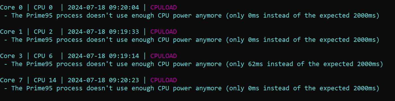

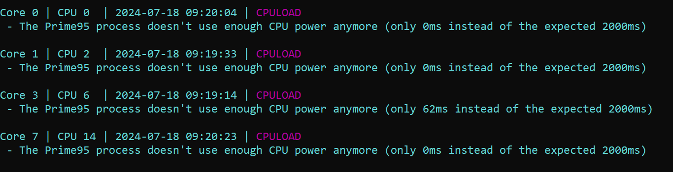

Kein wirklicher Bug, aber als info sinnvoll.
Wenn man beim testen über Prime, die Windows 11 Skalierung ändert, ja beim testen sollte man den pc am besten alleine lassen :D. Dann erhält man den Fehler "- The Prime95 process doesn't use enough CPU power anymore (only 0ms instead of the expected 2000ms)"
Indemfall ist es keine instabilität und der Kern wird halt nicht weiter getestet. Man muss also den Test neustarten.
Reaktionen: sp00n.82 und AthlonXP
Die Skalierung ändert. Das muss ich mal nachstellen 😁
So etwas hatte ich, wenn ich per Remote Desktop Connection auf einen Computer verbinde, auf dem gerade ein Test läuft. Allerdings wird da nur der gerade getestete Kern beeinflusst, die anderen laufen dann wieder normal.
Und laut Task Manager wird da auch tatsächlich der Stress Test gestoppt (bzw. eben die Auslastung). Warum, weiß wohl nur Microsoft. Mal sehen, wie das bei der Skalierung ist.
// Edit
Also ich habe das jetzt mal ausprobiert und von 100% auf 125% auf 150% und wieder zurück gewechselt, aber ohne Probleme. Was genau hattest du denn gemacht @Ragnador? 🤔
