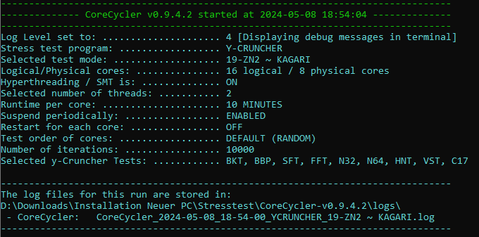

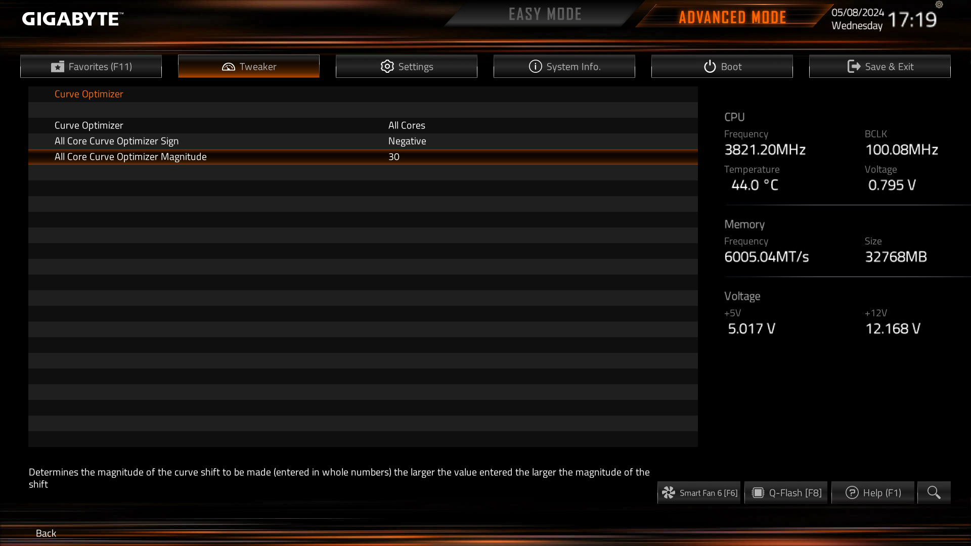

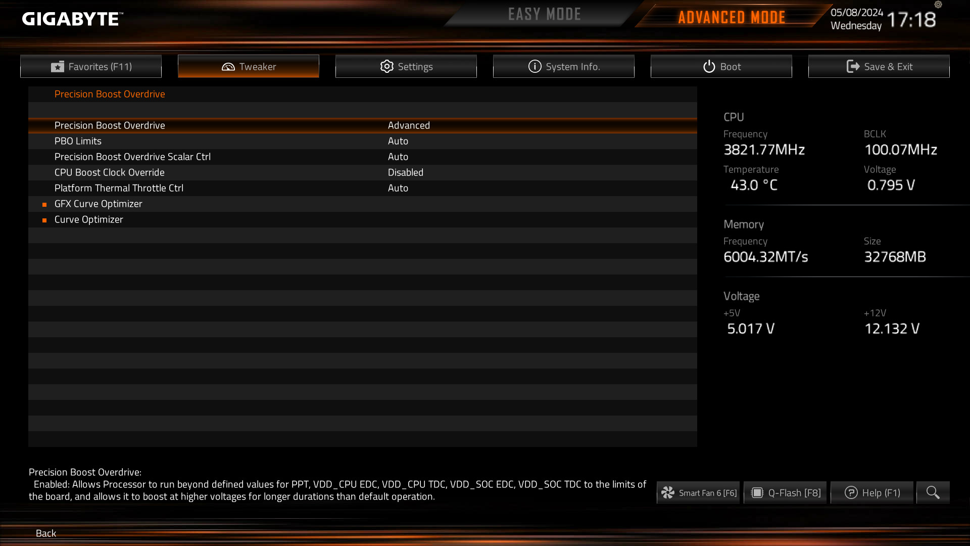

ich habe mir ein neues AM5-System mit einem 7700 non-x zusammengebaut.
Das ganze muss jetzt natürlich noch etwas optimiert werden.
Daher habe ich mit dem CurveOptimizer mal bei -30 angefangen und corecycler 30min laufen lassen.
Nachdem ich den corecycler abgebrochen habe, wurde mir kein Fehler angezeigt.
Kann das sein? Ich weiß, dass 30min jetzt nicht unbedingt sehr lange sind...aber für einen ersten kurzen Test sollte es ausreichend sein, oder?
Jetzt habe ich soeben mal auf -40 gestellt...corecycler läuft aktuell noch.
Macht es einen unterschied, ob ich nebenher ne Runde zocke?

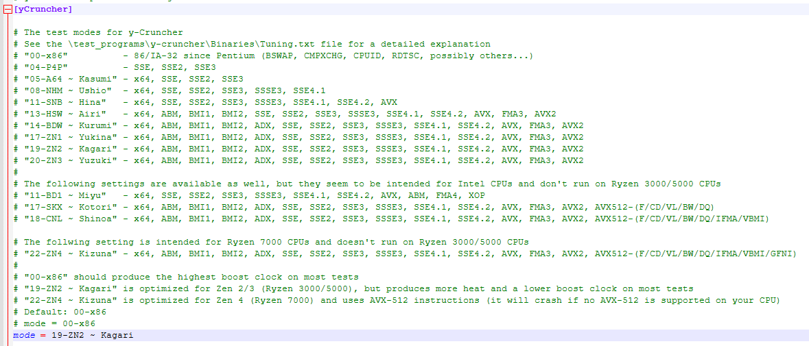

nope 30min sind definitiv NICHT ausreichend - ausserdem kommt es auch drauf an mit welchen Einstellungen du im CoreCycler testest. Die defautl Einstellungen reichen nicht aus ^^
alles was nicht ycruncher mit Kagari entspricht kannst du bei Zen4 auch gleich sein lassen, weil die Kerne nicht ausreichend belastet werden :evillol:
Danke. Hab yCruncher soeben auf "19-ZN2 ~ Kagari" gesetzt.
Sollte man sonst noch was umstellen?
Lief jetzt auf OC-45 für 60min und ich hab nebenher noch BorderLand3 gezockt....
Auf OC-50 wollte Windows nicht mehr starten.
