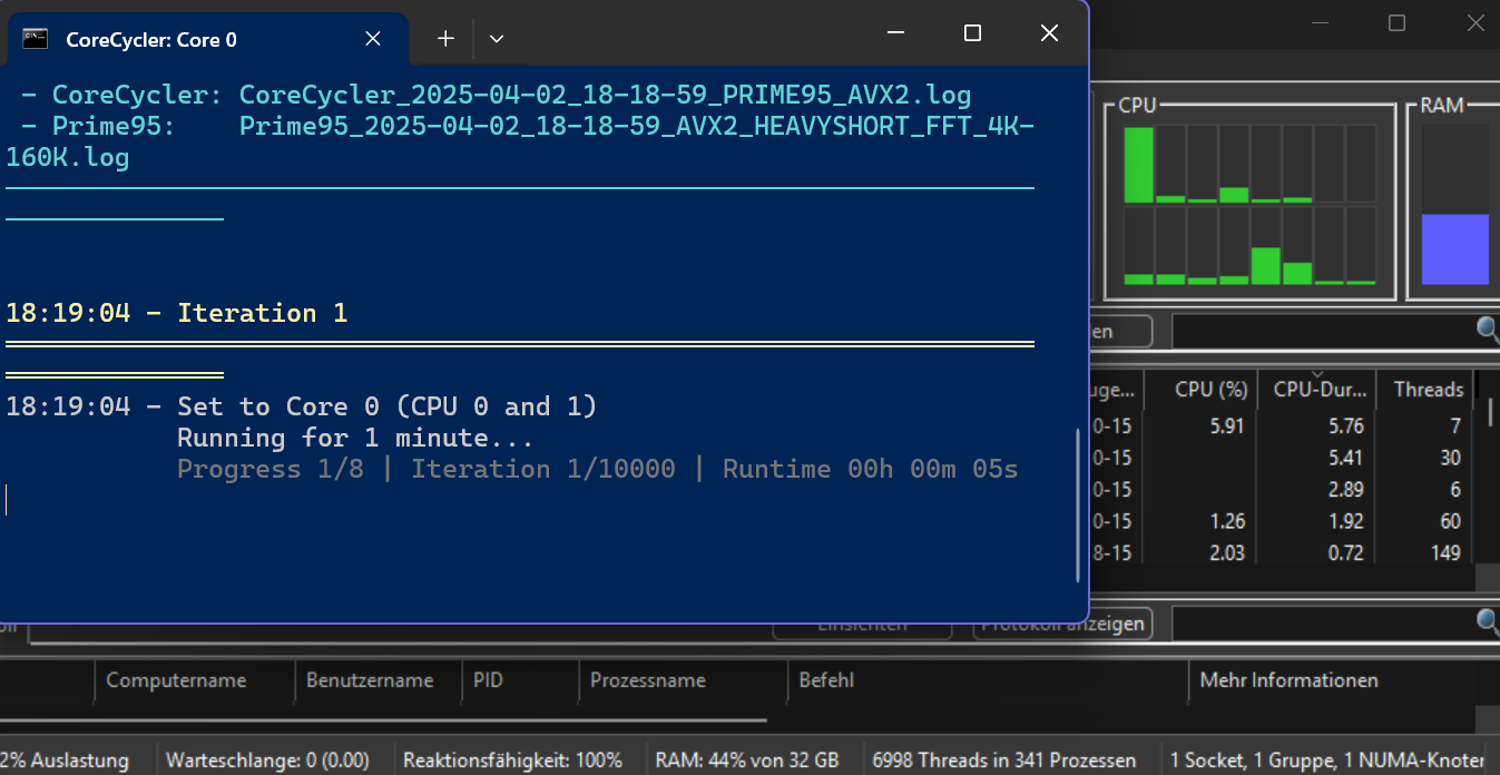

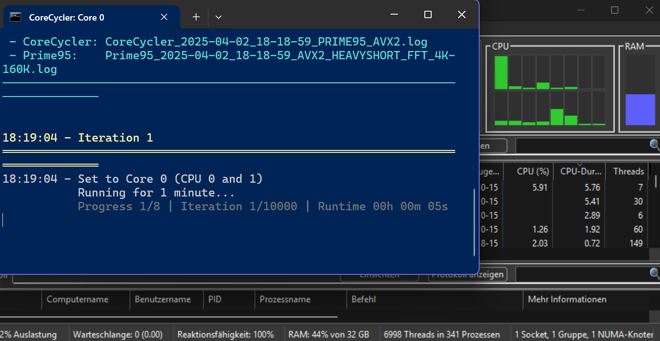

Aber kurios, warum es reproduzierbar bei der 0.8 funktioniert und bei den neueren Versionen reproduzierbar nicht :confused_alt: Danke für den Tipp mit assignBothVirtualCoresForSingleThread, das scheint zu klappen, siehe Screenshot. Zeigt dann zwar "Set to Core 0 (CPU 0 and 1)" aber durch den einen Thread passt es wohl für die Last auf einem Kern.

In der 0.8x hatte ich das einfach noch nicht so eingebaut.
Ebenso ist es mittlerweile so, dass alle Sub-Threads des Stresstestprogramms explizit auf den jeweiligen Kern festgelegt werden und nicht nur das "Hauptprogramm", das sich dann vielleicht oder vielleicht auch nicht mit all seinen erzeugten Sub-Threads an diese Zuweisung hält.
Das musste ich schlussendlich so machen, weil es bei Intel-Prozessoren Probleme gab und der Kern nicht voll ausgelastet wurde (fragt mich nicht warum, es war aber reproduzierbar).

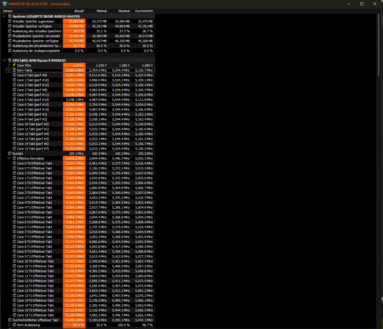

Ich hab bisher mit Cinebench 2024 paar Runden laufen lassen wobei im Multithread 2470 Punkte raus kommen. Was da CO Limit angeht kann ich nur sagen mein Gigabyte lässt -60 zu. Wobei von 50 zu 55 zu 60 prinzipiell gar nix mehr rum kam. Also glaube ich da liegst du mit dem Limit wahrscheinlich richtig.
Welche Möglichkeiten habe ich noch um auf Clock Stretching zu prüfen?
Hast Du denn mittels HWiNFO auf Clock-Stretching bei (mind. einem der) Cinebench überprüft?
Es geht hierbei vordergründig nicht um die Punkteanzahl, sondern um die Clocks der einzelnen Kerne.
Reaktionen: Schafmuhkuh und Baal Netbeck
Aktuell sieht es während des CB Laufs so aus
Reaktionen: Tanzmusikus
Sieht gut aus. 👍
Ein kleines bisschen Clockstretching ist bei deinem Prozessor vorhanden.
Sollte aber vernachlässigbar sein.

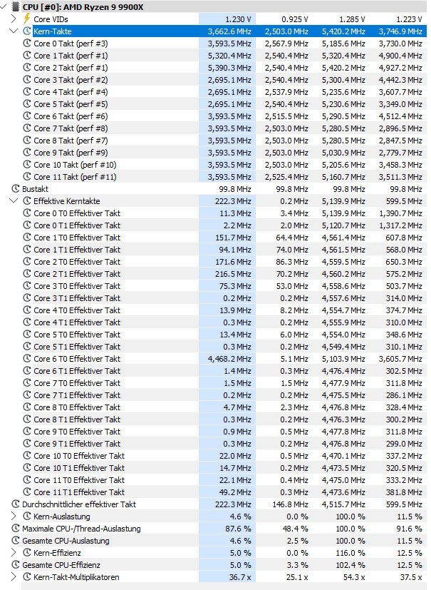

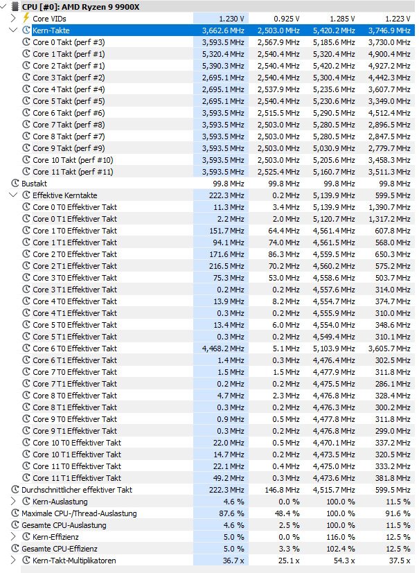

Bei meinem Board (ASRock A620I Lightning WiFi) gibt es kein CO. Ich habe den VDDCR_CPU Voltage auf -100mV, PPT auf 120W und Thermal Control auf 95 °C gesetzt, PBO ausgeschaltet und schaffe mit einem Ryzen 9900X im Cinebench 2024 1.620pkt bei max. 86,1 °C (Lüfter sind sehr silent eingestellt).
Ich lasse gerade den 9900X mal mit Core Cycler 0.11.0.0alpha1 laufen, um die Stabilität zu testen, bisher läuft.
Allerdings bin ich jetzt nochmal dank dieses Threads und der Antwort von @Tanzmusikus auf das Clock Streching gestoßen. Während Cinebench lief, waren die Max. Werte so (siehe Bild).
Das Bild wurde aufgenommen als CoreCycler gerade läuft.
Sind die Werte normal?

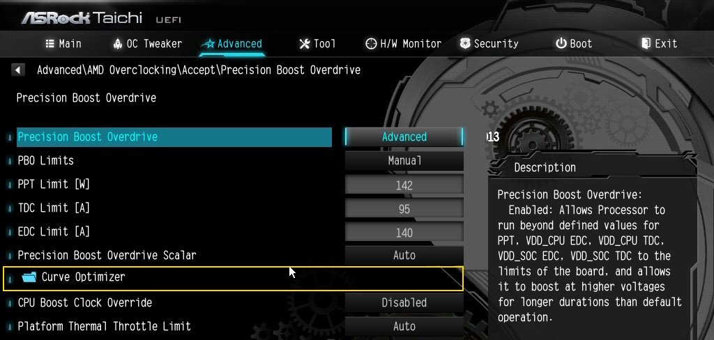

Kann ich mir nicht vorstellen, dass es das nicht gibt.
Vielleicht hast du die Option nicht im UEFI gefunden.
Sie sollte hier zu finden sein:
Reaktionen: Baal Netbeck

VRRisJut schrieb:
Bin ich denn vom Clock Stretching betroffen?
Ich würde sagen: ja.
~4500 MHz effektive Takte ... versus ... 5200 MHz Kern-Takte.
Reaktionen: VRRisJut
