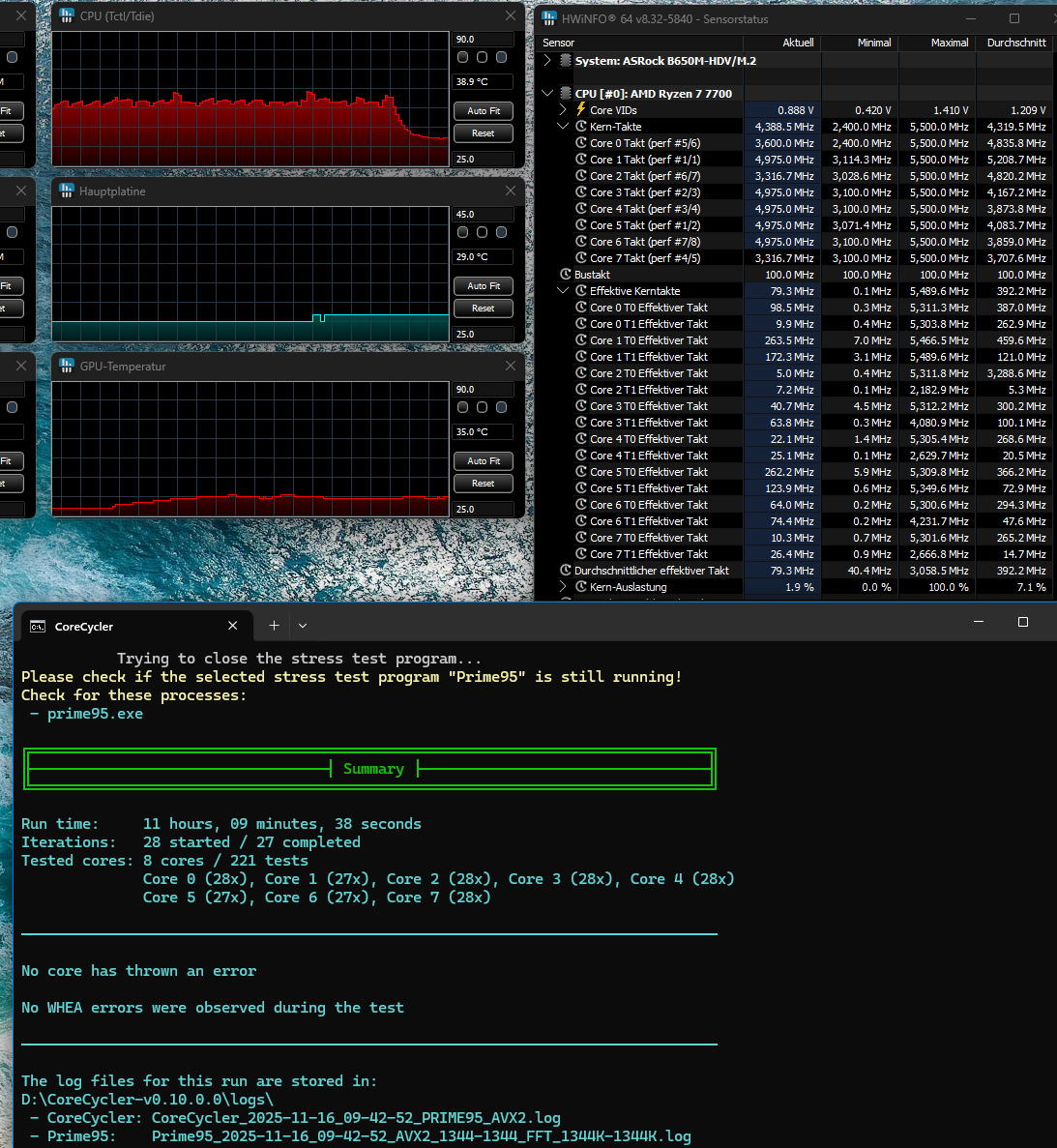

VRRisJut schrieb:

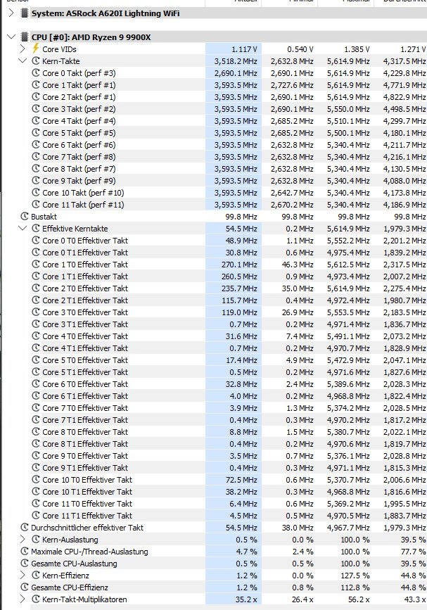

CoreCycler ist jetzt bei Core 3 und hat noch keine Fehler gefunden.
Wie auch, wenn die effektiven Kerne unterirdisch performen.
Prime würde ich gar nicht testen. Die CPU ist doch kein Toaster. 😉
VRRisJut schrieb:
Der 9900X hat 4,4 Ghz / 5,6 Ghz. Du sagtest oben
Schau doch auf deinen Screenshot von HWiNFO!
VRRisJut schrieb:
Also muss er nicht den Turbotakt schaffen aber es sollten schon alle Kerne die gleiche Taktrate erreichen?
Genau. Effektive Kerntakte sollen in etwa auf Höhe der Kerntakte kommen.
Reaktionen: VRRisJut
Ich wollte mit der Aussage
Nur nochmal darauf hinweisen, dass kein Kern die 5,6 Ghz erreicht, was ja auch schon nicht sein sollte (was dann ebenfalls neben den verschiedenen Taktraten auf Clock Streching hinweist).
Ich versuche es mal ohne PPT Limit, falls mein Lüfter das überhaupt schafft und melde mich gleich nochmal. Wenn er die Taktraten dann schafft und auch alle, dann kann ich mich ja langsam an der PPT runterhangeln?
Reaktionen: DannyA4 und VRRisJut
@Tanzmusikus

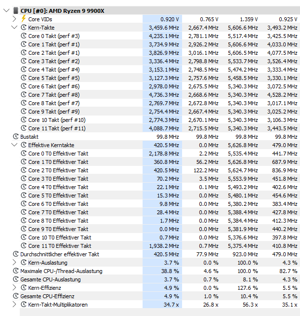

Ohne PPT-Limit (dann zieht er sich 160W aus der Dose) sind die Werte wie folgt (mit BoostTester):
Mache das ganze jetzt nochmal ohne Undervolting.
Jetzt auch die Werte ohne UV.im Anhang.
Ist es normal, dass der BoostTester immer nur einen Thread des Kernes boostet?
Ich habe daher nochmal Cinebench danach laufen lassen. Ergebnisse der Taktraten siehe Bilder.
Das wüde jetzt passen? Es erreichen immernoch nicht alle Kerne 5,6 Ghz aber wenigstens ein paar. Mit UV gar keiner.
Aktiviere bitte in HWiNFO im Hauptmenü die Option "Snapshot-CPU-Abfrage".
Du hast leider doppelt so viele Effektive Takte - das sollte eigentlich nicht sein.
Wenn man die T1-Werte (SMT?) ignoriert, dann sieht es jetzt viel besser aus.
Nun nochmals mit etwas weniger PPT zum Annähern testen.

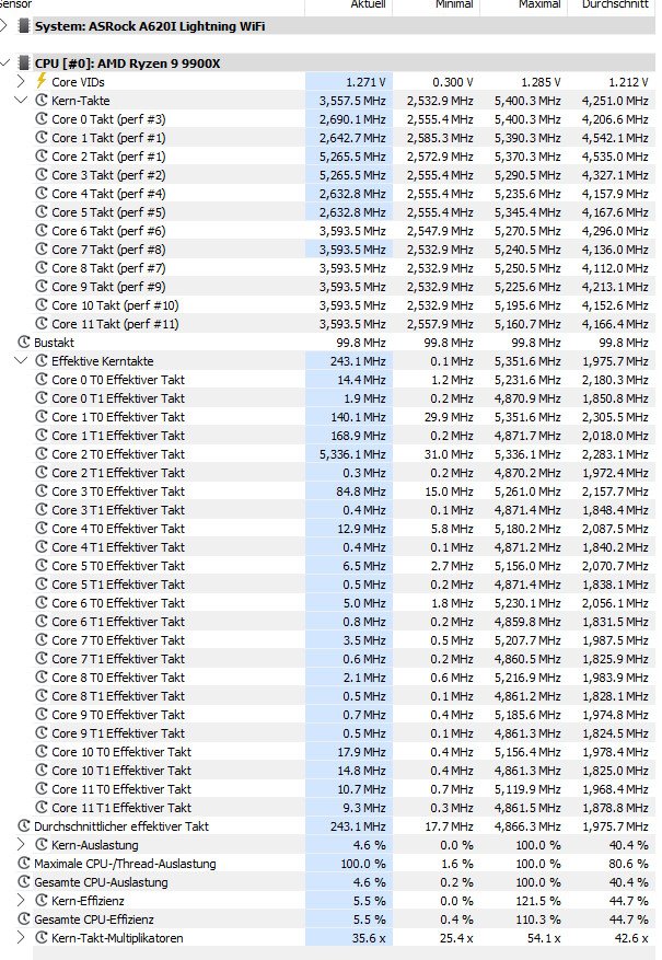

Bitte möglichst eine neue HWiNFO-Version nutzen.
@Tanzmusikus
Jetzt mit v8.25-5715 und Snapshot-Modus anbei.
Vielleicht sollte ich noch erwähnen, das PBO deaktiviert ist? Hat das eine Relevanz? Die CPU muss die Turbotakte doch (überall) auch ohne PBO erreichen, oder?
Reaktionen: Tanzmusikus

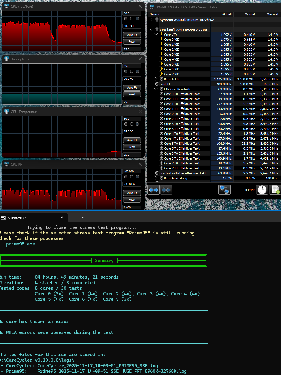

Ja, PBO ermöglicht die höchsten Taktstufen. Ich persönlich bin aber kein Fan davon.
Die CPU ist dann ständig heiß und reagierte bei mir immer etwas verzögert.
Kannst du PBO auf "Advanced" einstellen? Das wäre der Mode für den CurveOptimizer (CO).
Es gibt ja noch den "Core Performance Boost (CPB)" alias "Turbo 3.0". Mir reicht dieser vollkommen aus.
P.S.
Deine Werte sehen jetzt super aus! 🤩👍
Lag wohl an der de/aktivierten Option.
Nun kannst testen, wie weit du PPT absenken möchtest, ohne allzu viel Performance zu verlieren.
Spiele kommen oft mit weniger PPT gut klar.
Reaktionen: qiller

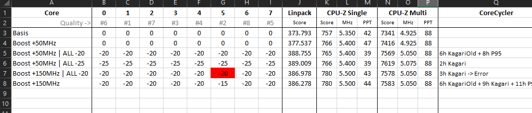

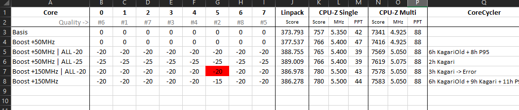

Vorweg, danke für das super coole Tool!
Nach dem ich letztes Jahr erfolgreich den RAM optimiert habe wollte ich aus Neugierde den Curve Optimizer ausprobieren. Bin überrascht wie lange das Testen braucht. Im Vergleich zur Testzeit einer RAM Konfiguration geht beim Curve Optimizer gleich 8 mal so viel Zeit drauf - bei 8 Kernen Ryzen 7700 (65/88W).
Nun zur Testreihe... Ziel: Mehr Rechenleistung bei annähernd gleichem Stromverbrauch.
Der Gedanke. Boost Overdrive erhöhen und via CO die VCore absenken. Das habe ich im UEFI mit PBO/Advanced gemacht. (Achtung: PBO/Disable lässt zuvor eingetragene CO Werte weiterhin wirken!)
+50MHz und all core -20 lief 6h KagariOld und 8h p95 durch -> aber das Mehr-Rechenleistung war mir zu wenig
+150MHz und all core -20 hat nach 3h KagariOld einen Fehler im Core5 detektiert. Core5 ist bei mir der zweitbeste Kern. Das erscheint soweit logisch, dass dieser nicht so viel Abzug verträgt. Core5 auf CO -15 geändert.
Nach weiteren 6h KagariOld + 9h Kagari + 11h p95 1344K und ohne Fehler frage ich mich jetzt...wars das schon? Alles stabil?
Du hast mit +5 relativ große Schritte gemacht, könnte also schon sein, das sind ~15-25mV Unterschied.
Du könntest noch Prime95 mit SSE und Huge oder y-cruncher mit 04-P4P laufen lassen, damit sollten die Frequenzen höher kommen als mit Kagari, weil die Settings weniger Power brauchen und damit weniger Hitze produzieren.
Ein Prime95 Durchlauf mit allen FFT Größen mit Auto runtime wäre auch ein guter Abschlusstest.
Und nicht vergessen, auch einen All Core Stresstest noch durchzuführen, durch die andere Belastungsart kann es sein, dass das dann Fehler wirft, obwohl die einzelnen Cores jeweils stabil erscheinen.
Reaktionen: Micha_80 und LuxSkywalker
Gute 4,5 Stunden Prime95 mit SSE und Huge zeigen das alle Kerne mit dem Effektivtakt an die 5.500 MHz ran kommen.
Hätte nicht gedacht das 5 CO mit 15-25 mV wirken. Das ist schon ordentlich!
Zu den VIDs kann ich nicht viel sagen. Sieht das schlüssig aus?
Der nächste Run wird p95 Blend AllCore für die nächsten 20h.
Kurze Rückmeldung:
5h KagariOld + 8h P95_Huge + 19h P95_AllCore + 1x TM5_usmus
stabil :)
