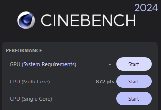

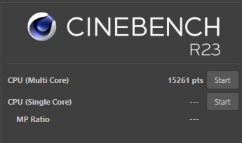

Ich habe meine CPU auf Stabilität mit Hydra 1.7A Pro auf herz und Nieren getestet und schaffe "Platinum" all core -30 und stabiel mit 95, 70,110 Limits , der Boost +150 MHz. Der Test hat gut 6 Stunden gedauert, der Multicore liegt bei R23 max. Score 15400 und bei R2024 max. Score bei 884 konstant, und der Boost ist dann bis max 4,8 GHz. Das reicht mir vollkommen.

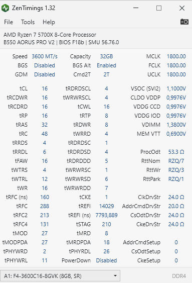

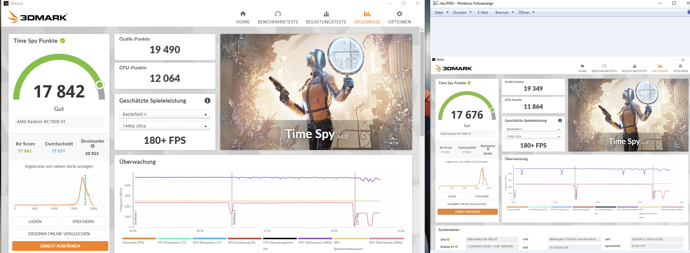

Ich habe mal deine Speichertimings bei mir ausprobiert, und kann sagen die laufen auch bei mir perfekt stabil und echt sau schnell. Habe jetzt anstatt ~70ns bei Aida64 nur noch 64ns! Und 53200 MB Lesedzrchsatz
richrig gut. 200 Points mehr beim CPU und 100 im Grafik Test. Der Speicher verhindert die Einbrüche, so dass die CPU konstanter arbeiten kann. Diese Einbrüche in der Grafik sind wech. TOP

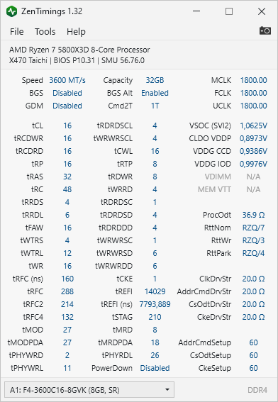

Es liefert ca. 12,30V auf der +12V-Versorgungsleitung.
vSOC ist auch etwas höher.
Dies wäre u.a. zu beachten, wenn man die LLC gezielt einstellen möchte.

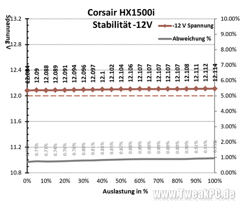

Schwankungen sind ja voll normal, aber über 12,3 Volt bei einer 12 Volt Schiene, ist schon nicht von schlechten Eltern. Das dürfte echt ein falsch ausgelesener Wert sein. Kann es sein dass dein Netztei schon sehr alt ist ?
Meine 12,168 Volt bei meinem Corsair HX1500i sind gerade noch so im TOP Level. Noch höher wäre nicht empfehlenswert. Deine 12,30V sind utopisch hoch.
HW Info liesst den Wert aber absolut konstant ab und es passt.
