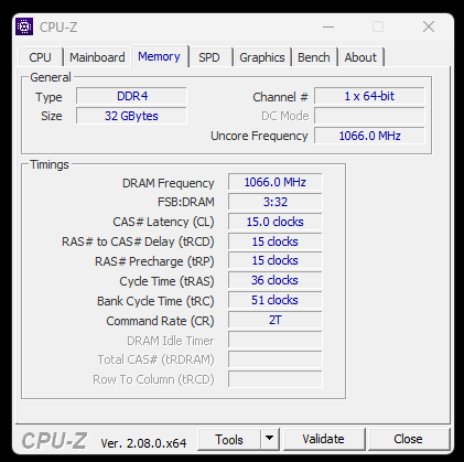

Ich würde einmal in CPU-Z nachschauen ob die 32GB Ram jetzt auch im Dualchannel Modus laufen.
Wenn ja dann probiere erstmal das 2933Mhz Profil aus und wenn das stabil läuft kannst du auch probieren auf die 3200 zu gehen.
Wenn die Riegel in A1 und A2 stecken, laufen sie definitiv NICHT im Dual Channel.
Dual Channel benötigt typischerweise A1/B1 oder A2/B2 (A1/B2 und A2/B1 könnten theoretisch laufen, ich würde es aber nicht darauf ankommen lassen)

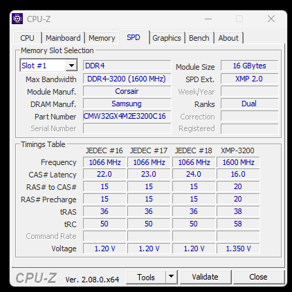

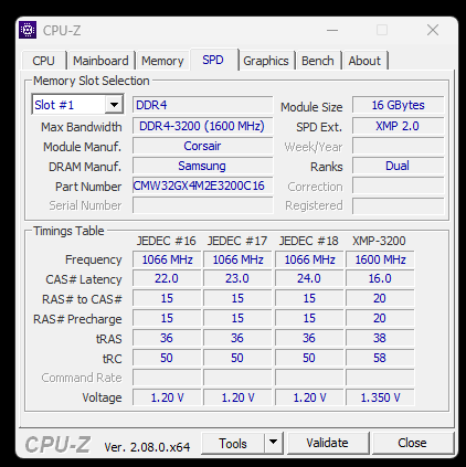

In der Anleitung steht halt A2/B2. Aber das funktioniert leider nicht. Die CPUZ Screens habe ich nochmal angehangen. Kein Dual Channel

Ich habe jetzt A1/B2 nochmal ausprobiert, aber da werden dann auch wie bei A2/B2 nur 16 GB erkannt. Ich bekomme die vollen 32 GB nur in A1/A2 zum laufen, aber da halt nicht im Dual Channel Modus.
Vermutlich ein Hardware-Defekt? Ram Bank oder Dual Channel?
