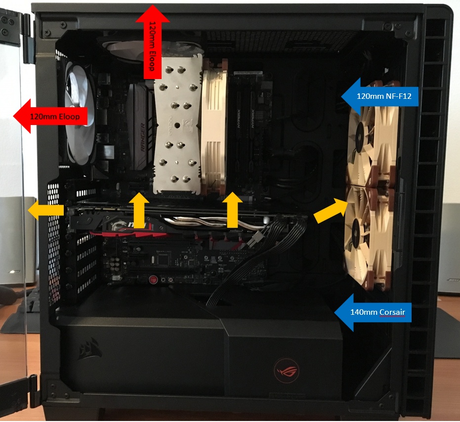

Laut sind sie ja nicht. Seit dem sie oben verbaut sind, gibt es eben mehr Resonanzen aufm Gehäuse. :) (Ich dachte vorher es läge an meiner H100i Pumpe)
Wenn man sie anfasst merkt man klar, dass sie nicht ganz rund laufen. Müsste sie mal auf dem Tisch frei laufen lassen um die beste Drehzahl rauszufinden.
Mit 600-700rpm konnte ich das Ganze ein bisschen eindämmen. Ob sie einen Leistungstechnischen Nutzen erbringen kann ich momentan nicht sagen. Mit dem 140mm Corsair vorne habe ich mit oder ohne NF-F12 als Abszug, bessere Temperaturen.
Also scheint doch was an dem Setup dran zu sein. Interessant. Zumindest im 400C (und ähnlich großen Gehäusen) scheint es zu funktionieren.

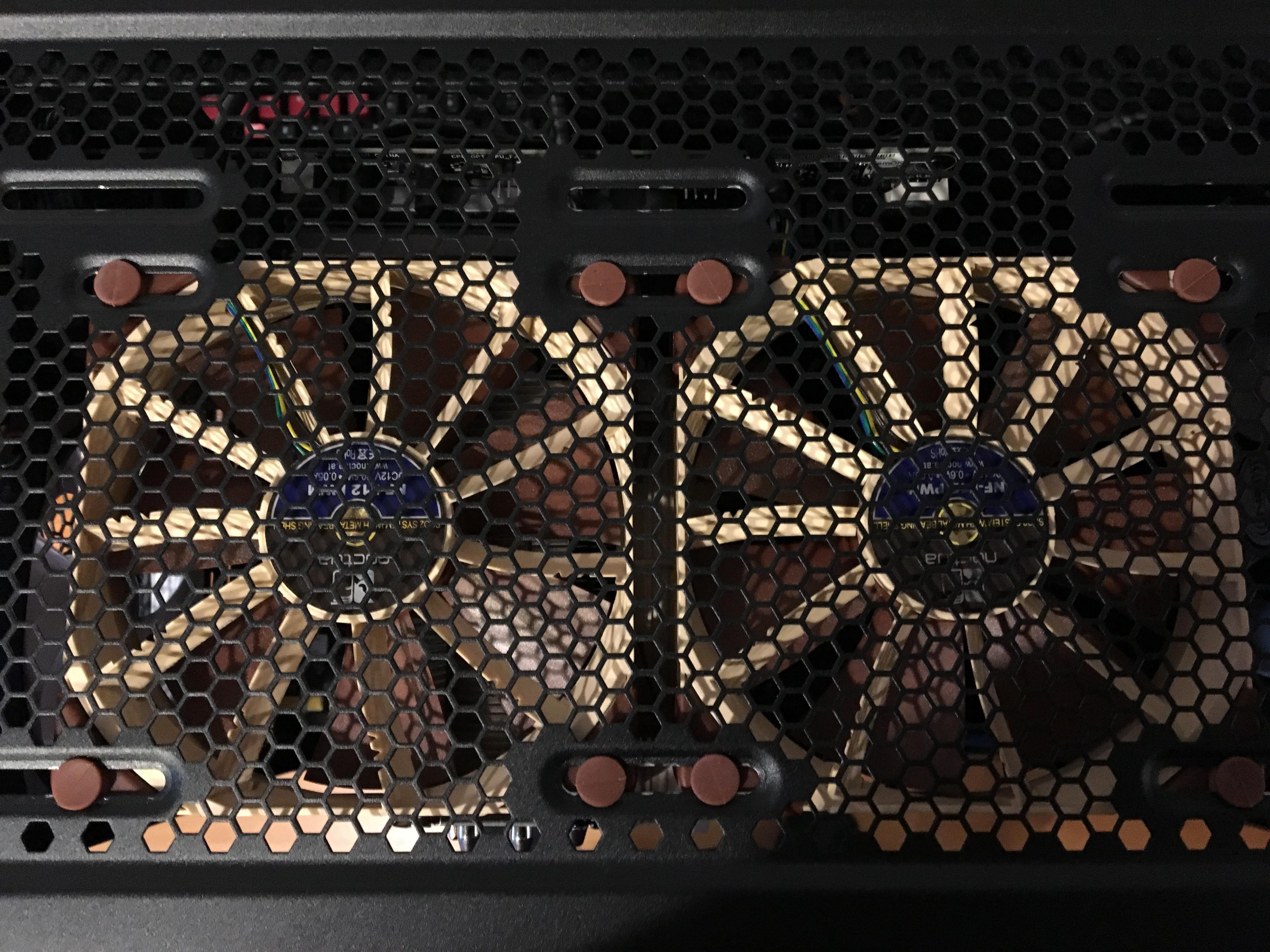

Bei störenden Resonanzen könnte man einen Gummi-Adapter (z.B. den Phobya 7mm) verwenden. Wenn möglich, dann sollte man hier auch nicht unmittelbar verschrauben (ankoppeln).

Dann werde ich nochmals die Gumminoppel von Noctua ausprobieren und wenn die nichts taugen, dann gibt es vielleicht die Phobya Entkoppelung zum testen. Wie muss man sich die Montage vorstellen? Im Internet sieht man die Shrouds nur auf Radiatoren und für das Gehäuse bräuchte man passende Schrauben und Muttern...
So lange man Schrauben umgeht und der Rahmen das Gehäuse nicht unmittelbar berührt, sollte eigentlich alles im Lot sein. Montieren kann man z.B. per Gummi-Pins oder Ziptie Screws. Beim 7mm Adapter müsste man schauen, ob erstere noch ausreichen. Gibt aber auch etwas dünnere Silikonrahmen und etwas längere Gummi-Pins. Schau einfach mal, was bei dir im Umkreis gut erhältlich ist.
Die Ziptie Methode fällt bei mir wohl flach. Komme damit 100% an die Staubfilter, welche schon bei zu dicken/runden Schrauben berührt werden und nicht mehr korrekt funktionieren. ¨
Danke für den Tipp mit den Gummi-Pins. Mit dem zusätzlichen Abstand (7mm) könnte ich die Noctua Pins fester anziehen. Das werde ich wohl probieren.

Die Montage war echt mühselig, aber es hält. Man kann die Lüfter zwar mit der blossen Hand bewegen, aber weil sie Waagrecht hängen habe ich da keine Bedenken, das die sich selbständig machen. An der Front war sowas unmöglich.
Leider spürt man die Vibrationen noch ganz wenig. Auf Dauer müssen die leider raus.

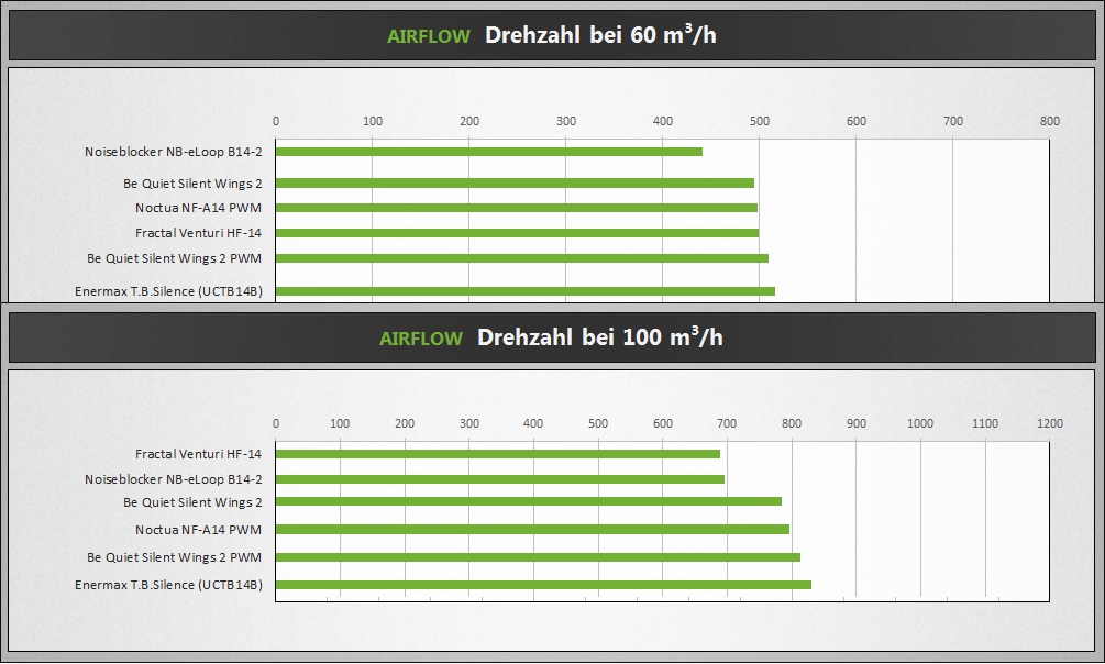

Noiseblocker eLoop B14:
Leistung: durchweg sehr gut
Lautstärke: noch sehr leise, etwas anfälliger fürs Dröhnen

Habe die gummierten NF-F12 jetzt nach vorne verfrachtet. Aber die Vibrationen sind immer noch da, obwohl sie ganz locker im Gitter sitzen.
Meinst du es reicht, wenn ich z.B. 140 eLoops mit den beigelegten Gummipins einbaue, damit keine Inteferenzen enstehen oder brauche ich die Phobya Dinger, weil sonst keine Frischluft angezogen wird?

Es geht ja um das Gesamtpaket. Die Noctua haben de facto eine ganz andere Wertigkeit. Bei den TBS stört mich zum Beispiel der m.E. etwas klapperige Rahmen und der kratzanfällige Klavierlack. Die Nocs sind zwar braun, insgesamt aber sehr robust und hochwertig verarbeitet. Da knarzt oder rasselt nichts. Obendrauf bekommt man natürlich noch die sechs Jahre Garantie einschließlich eines sehr kulanten Supports.
Da variieren die persönlichen Schwerpunkte.
Von der Leistung her liegen freiblasend keine Welten dazwischen. Das relativiert sich allerdings beim Einsatz bei steigendem Gegendruck. Der jüngste Test von askling im Nachbarthread hat z.B. gezeigt, wie starkt die NF-A14 an einem Gehäusegitter an Fahrt gewinnen können (im Vergleich zum HF-14 wohlgemerkt, der freiblasend mit zu den Stäksten zählt).
Aber auch die Effizienz spielt eine Rolle. Die Noctua sind in Abhängigkeit der Drehzahl bzw. Leistung nämlich deutlich leiser. Mir persönlich neigen die Enermax zu stark zu Unwuchten und damit zu klackernden Nebengeräuschen bis hin zu störenden Gehäuseresonanzen. Dazu muss ich allerdings auch sagen, dass es ja gewissermaßen meine Pflicht ist, auf solche Details zu achten und hier zu differenzieren. Für den gemeinen Nutzer, der einfach nur ein relativ leises System haben möchte, reichen sie womöglich schon aus. Zur Not drosselt man sie halt, bis nicht mehr viel hörbar ist.
Anderersetis steht aber auch die Frage im Raum, ob man für die ~10 Euro derzeit nicht doch besseres bekommt.

Da ich keine persönliche Hörprobe von den Stock-Corsairs habe, lässt sich das nur schwer sagen. Sehen übrigens nicht sonderlich Luftdruck-optimiert aus.
Sorgen würde ich mir bei dem Case vorallem wegen des feinen Staubgitters machen. Das kann den Luftfluss enorm einschränken. Habe selbst mal ein paar Tests mit meinem H440 gemacht (selbiges Staubgitter) und sowohl bei einem NF-A14 (druckoptimiert) als auch bei einem HF-14 (flussoptimiert) kam kaum noch Luft hinten raus. Saugend waren beide - bei der gleich schlechten Fördereistung (gemessen per Hand, Blatt Papier und Anemometer) - auch in etwa gleich laut, mit leichtem Vorsprung für den HF-14.
Mit einer Erhöhung des Abstandes wurden die Soggeräusche geringer. Luft kam aber so oder nicht viel durch, weil der Filter den Strom einfach vollflächig blockiert.
Ob hoher Druck oder nicht, da würde ich mir an der Stelle erstmal keine Sorgen machen. Wichtiger ist anscheinend die Effizienz ansich, sprich wie viel Luft in Abhängigkeit der Drehzahl/Lautstärke überhaupt bewegt werden kann.

Mit dem eingeschränkten Luftdurchfluss muss ich mich wohl abfinden. Mein 450D zuvor hatte keinen feinen Staubfilter und der Rechner war schon nach kurzer Zeit mit Staub bedeckt. Dafür war die Kühlung, dank dem Bodenlüfter, unter Last deutlich besser.

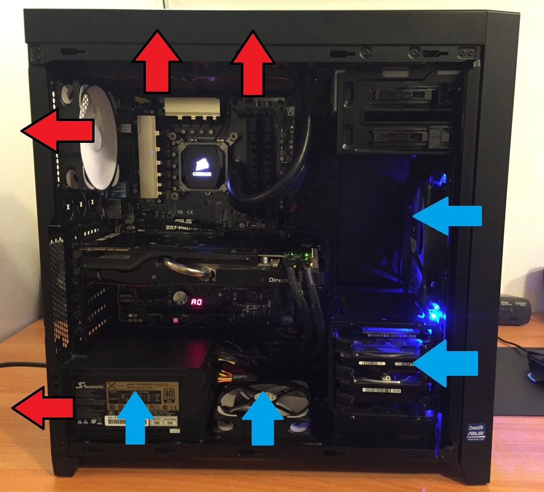

Hier noch ein Bild von meinem alten Aufbau inkl. alter Hardware.
