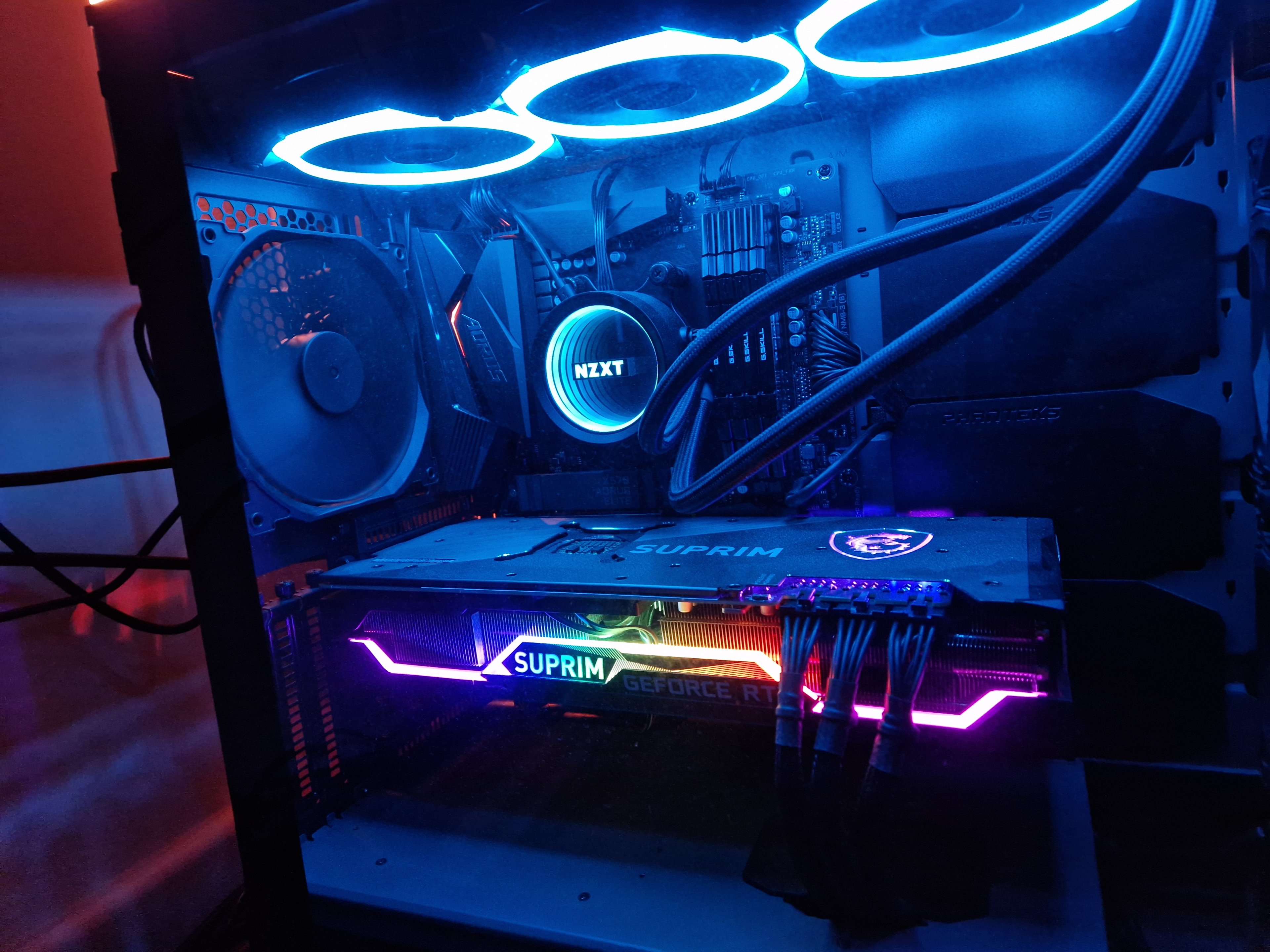

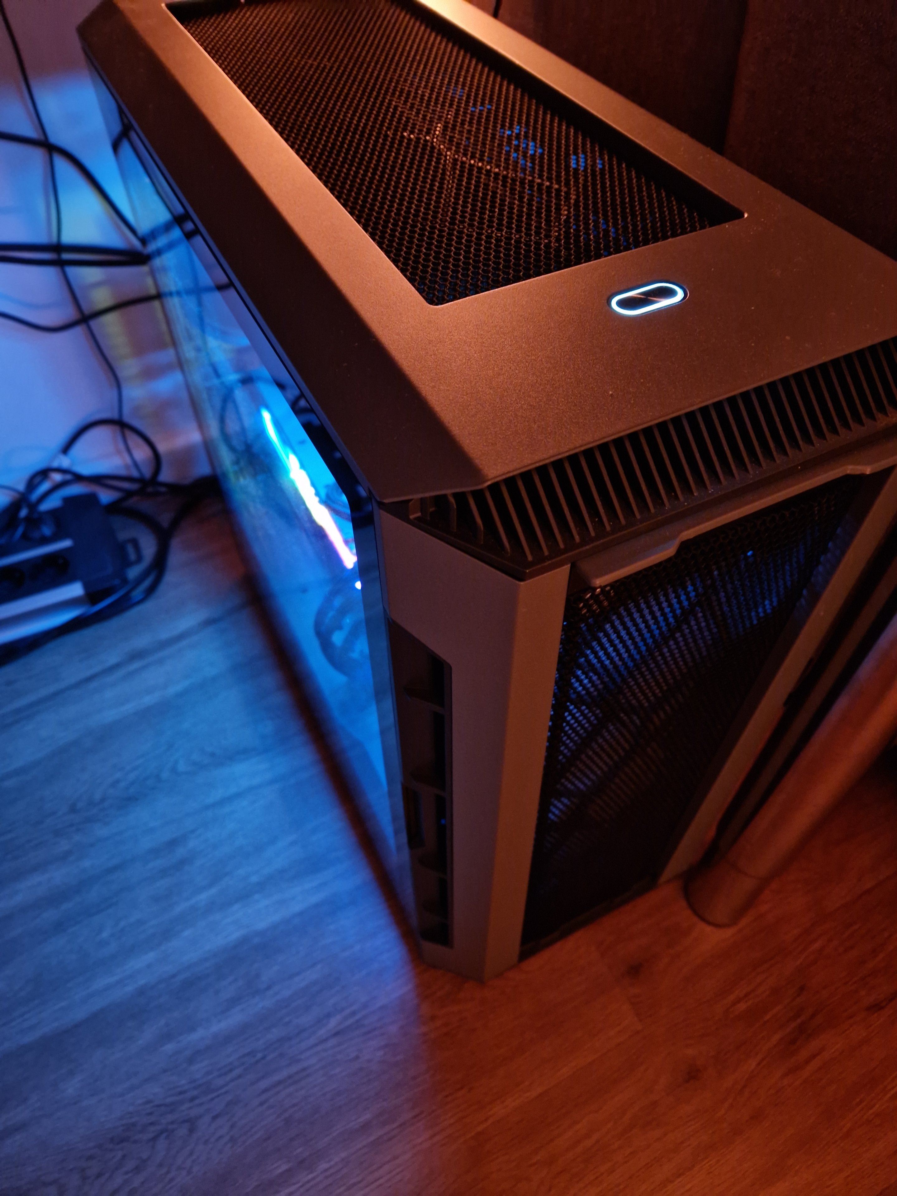

Huhu zusammen,
ich wollte generell mal schauen, ob ich meinen Gaming PC noch etwas optimieren kann.
Wie fast jeder, spiele ich gerade Diablo 4 und sehe die Temperaturen im höheren Bereich.
Lt NZXT CAM:
GPU: ca 65-70°
CPU: ca 60-70°
Weiß nicht ob das gute Werte sind. Schreibt hier gern was dazu.
Mein Gehäuse ist oben und vorne offen (gibt Abdeckungen zum Schließen). Sollte aber eigentlich zur Abluft auch korrekt sein, richtig?
Oben merke ich jedenfalls auch dann eben diese warme Luft, was mich zur Frage gebracht hat, ob ich den PC eben mehr kühlen kann.
Mein Setup:
Monitor: Samsung G9 Neo
Gehäuse: Phanteks Eclipse P600S gedämmt mit Sichtfenster Midi Tower
Kühlung: NZXT Kraken X73 RGB schwarz All-in-On
Prozessor: AMD Ryzen 7 5800X 8x 3.80GHz So.AM4 WOF
Grafikkarte: 10GB MSI GeForce RTX 3080 Suprim X
RAM: 32GB (4x 8GB) G.Skill RipJaws V schwarz DDR4-4000
Mainboard: Gigabyte X570 Aorus Elite AMD X570 So.AM4 Dual Channel DDR4
Netzteil: 750 Watt be quiet! Straight Power 11 Modular 80+ Gold
SSD: 1TB Samsung 980 Pro M.2 PCIe 4
Abgesehen von der Kühlung, sollte ich hier zukünftig noch etwas updaten? Grafikkarte z. B. noch warten bis die Preise der RTX40XX sinken?
Siehe Bilder.
Danke vorab. LG

Du kannst die Lüfterkurve erhöhen, dann wird es um ein paar Grad kühler, aber auch sehr viel lauter. Ich sehe da alles im grünen Bereich, bist weit entfernt von kritischen Werten. Dein Rechner wird so beim Spielen ~300W verbrauchen, irgendwo muss diese Leistung ja als Abwärme hin.
Grafikkarte würde ich mir mit einer 3080/10GB jetzt erst einmal nicht kaufen, sondern möglichst die 40xx-Generation überspringen, kämen dann ja jetzt sinnigerweise nur die 4080/4090 als Upgrade in Frage, musst Du wissen, kenne Deinen Kontostand, Einkommen und Enthusiasmus nicht.
Reaktionen: Sub-Zer0
Um es einfach zu sagen - völlig normale oder eher sogar gute Temperaturen. Absolut kein Grund zur Sorge, da gibt es nichts zu optimieren. Nervös könntest Du bei Temps > 90° C werden, sowohl bei CPU als auch GPU.
Reaktionen: Aduasen und Sub-Zer0
Deine Temperaturen sind nicht nur weit weg von kritisch sondern sogar ziemlich gut. Verschwende daran keine weiteren Sorgen.
Reaktionen: xXDariusXx und Sub-Zer0

Je nach Ansprüchen kann man das Powertarget der 3080 auf 80% senken, undervolten bzw. eine FPS-Höchstzahl einstellen (bei Singleplayer-Titeln kein Problem).
Dadurch sinken Stromverbrauch, Lautstärke und Temperatur der Grafikkarte.
Reaktionen: Sub-Zer0 und -=:Cpt.Nemo:=-

Der Radi von der AIO vorne saugt die Luft ins Gehäuse vermutlich und die Gehäuselüfter oben die warme Luft aus dem Gehäuse raus.
Könntest mal schauen ob der Lüfter an der Rückseite nicht für verwirbelungen sorgt und der Airflow nicht gestört wird.
Der Hotspot ist die Stelle wo die CPU sitzt und genau darunter die Rückseite von der GPU.
Du könntest die WLP von Grizzly mal ausprobieren die bringt ein paar Grad
und den Radi oben montieren.
Lüfter auf vorne rein und oben raus.
Sonst geht da nicht viel außer andere Kühlmethoden :D

Die warme Luft die oben aus dem Gehäuse kommt kannst du nur durch Energiesparende Hardware ändern, was zu Lasten der Performance gehen wird, außer du machst nen Upgrade welches genauso viel Performance für weniger Strom bietet.
Sei froh das die warme Luft oben aus dem Gehäuse kommt und nicht drinnen bleibt, denn genau dafür sind deine Lüfter da.
/Edit: An deiner Stelle würde ich aber eine AiO mit Kupfer Radiator nehmen, so auf längere Sicht mal bitte anpeilen. (in den nächsten 6-9 Monaten)
