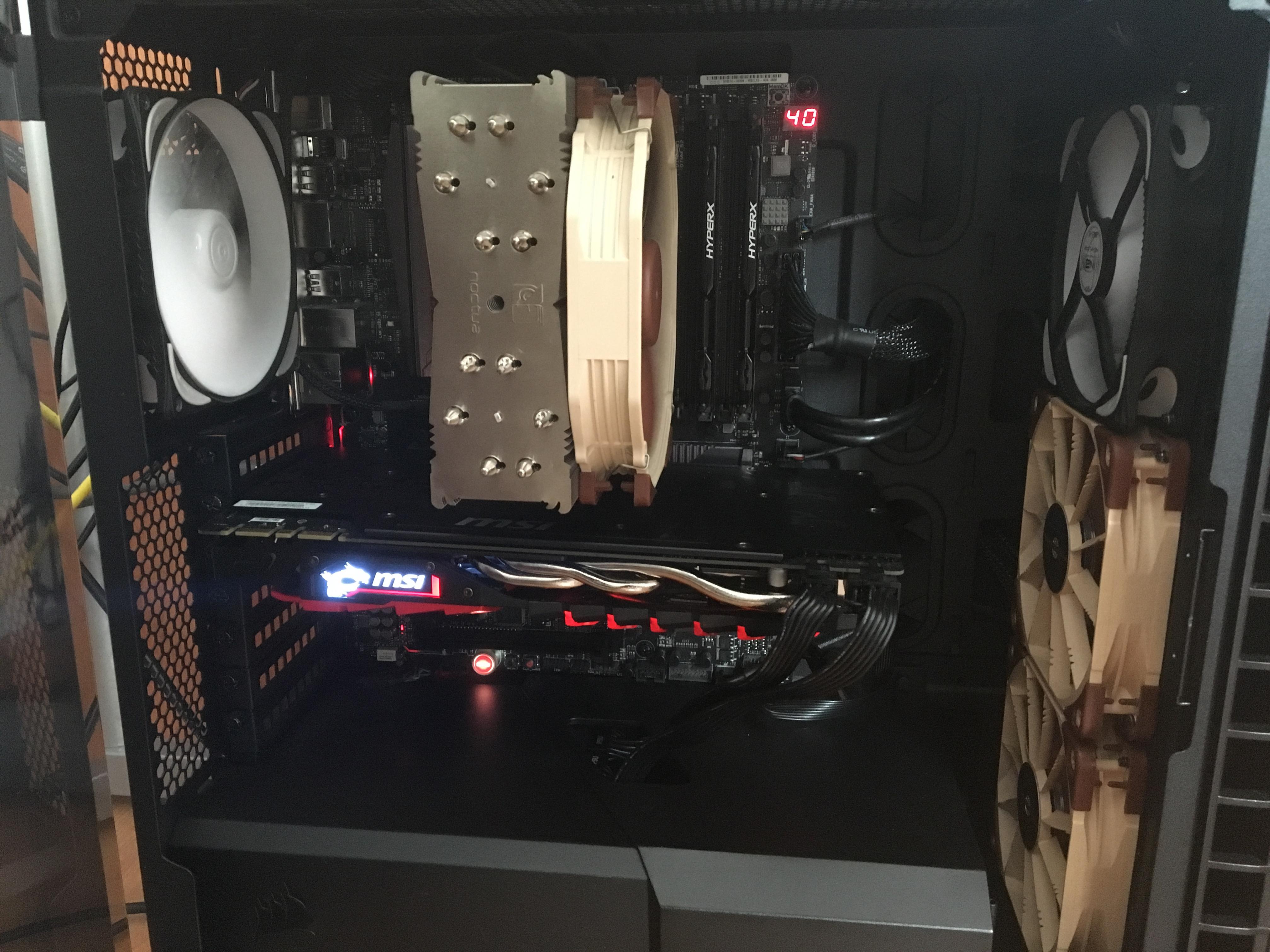

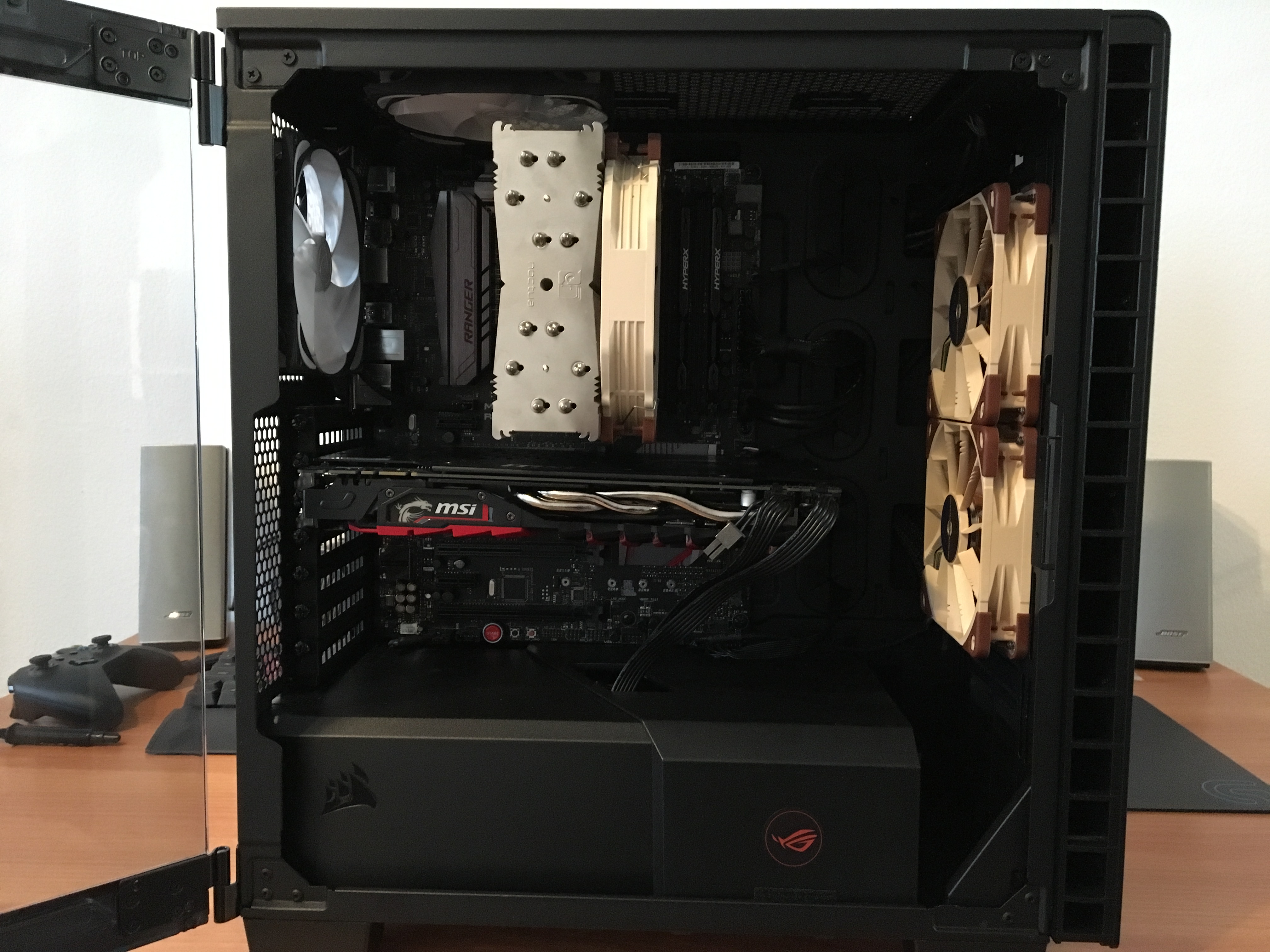

Ich hab aktuell ein Corsair Carbide 400C im Betrieb. Die Lasttemperaturen sind soweit ok m.M.n. doch im Idle finde ich die 50-55°C für eine heruntergetaktete MSI GTX 1070 Gaming X doch schon zu viel. Computerbase kommt bei einer MSI 1080 gerade mal auf 35°C. Irgendwie staut sich die Hitze. Ich glaube die Lamellenstruktur der MSI 1070 hat Mühe mit meiner Konstellation. Ich kann es jedoch nicht beweisen und wüsste auch nicht wie oder was testen.
-> Daher möchte ich euch fragen, ob ihr Tipps zu meinem Kühlkonzept habt? Ich bedank mich schon mal im Voraus für die Hilfe. :)
Zwei Arten habe ich bisher getestet: kein Unterschied, bis auf die höheren HDD Temps. Hardware und Bilder findet ihr unten. Alle 120mm Lüfter laufen mit 750-800rpm.
mfg ODST

Meine Karte hat mit nem 140er eLoop drunter selbst mit offenem Gehäuse um die 50°C gehabt. Das ist völlig normal, da die Karten mittlerweile ihren Lüfter abschalten. Wenn du dich daran störst, richte dir eine manuelle Lüftersteuerung ein. Es ist - meiner Meinung nach - ohnehin gesünder für die Karte und die Lüfter, dass diese konstant und ganz langsam laufen.
Außerdem solltest du die Lüftergitter oben und hinten entfernen und die Lüfter hinaus pusten lassen. Das verringert die Lautstärke und erhöht gleichzeitig den Luftfluss.

Teile ohne Kühlung werden immer sehr schnell sehr heiß. Da benötigt es nur wenige Watt. Das sieht man doch an den aktuellen "Problemen" mit M.2 SSDs. Die benötigen unter 10 Watt, werden aber höllisch heiß.
Wenn du vorne rein und hinten oben raus pusten lässt, kommt da kein Käfer rein. Nur wenn der PC abgeschaltet sein sollte und selbst das halte ich für sehr ungewöhnlich.

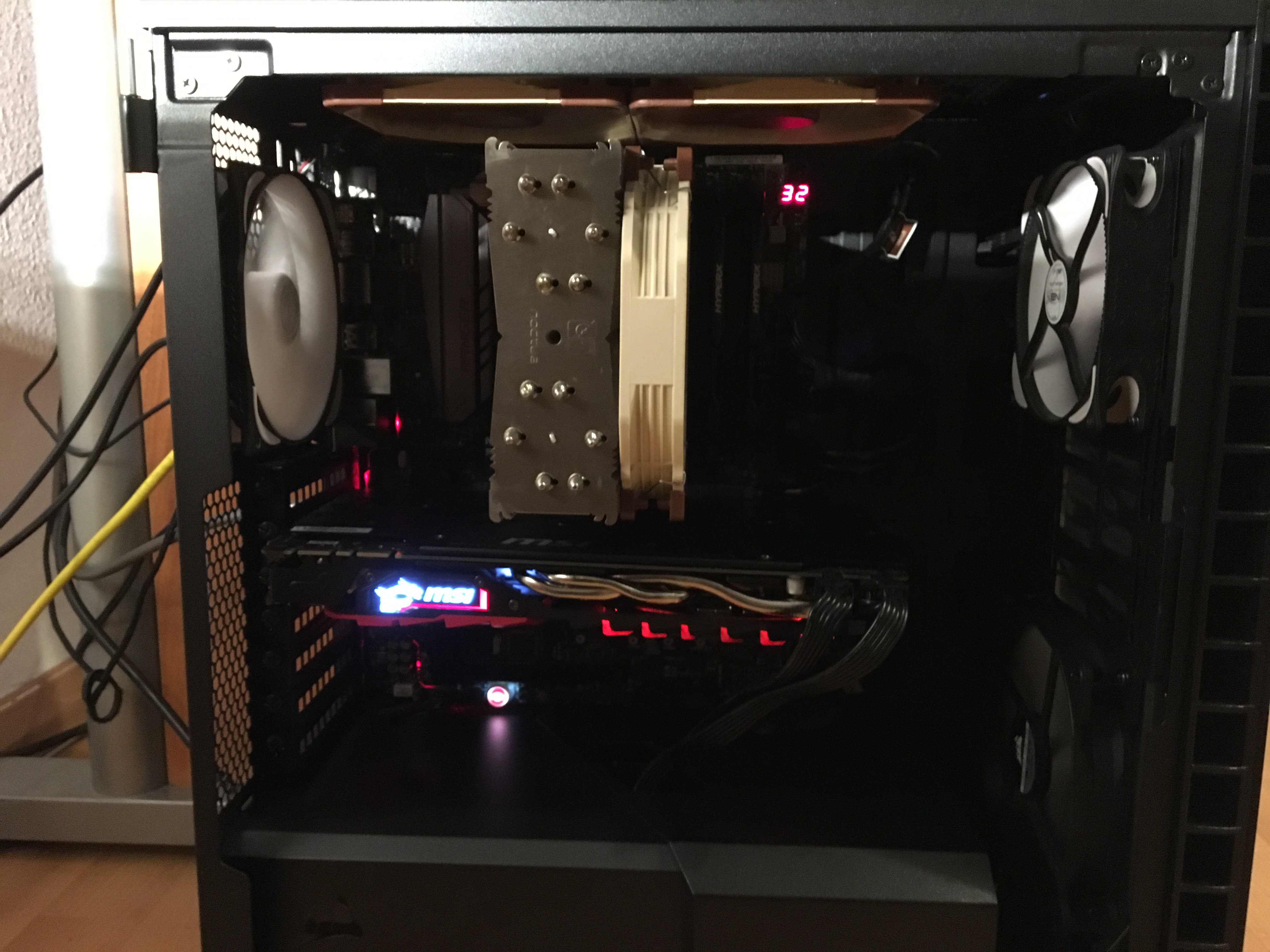

Habe im 400C und mit der GTX 1070 MSI Gaming X 50 °C im Idle. Lüftersetup: 2x 140mm oben, 1x 120mm hinten und 1x 140mm vorne. Genaue RPM kann ich dir nicht auswendig sagen, aber sie drehen langsam, sodass ich nix höre im Idle:

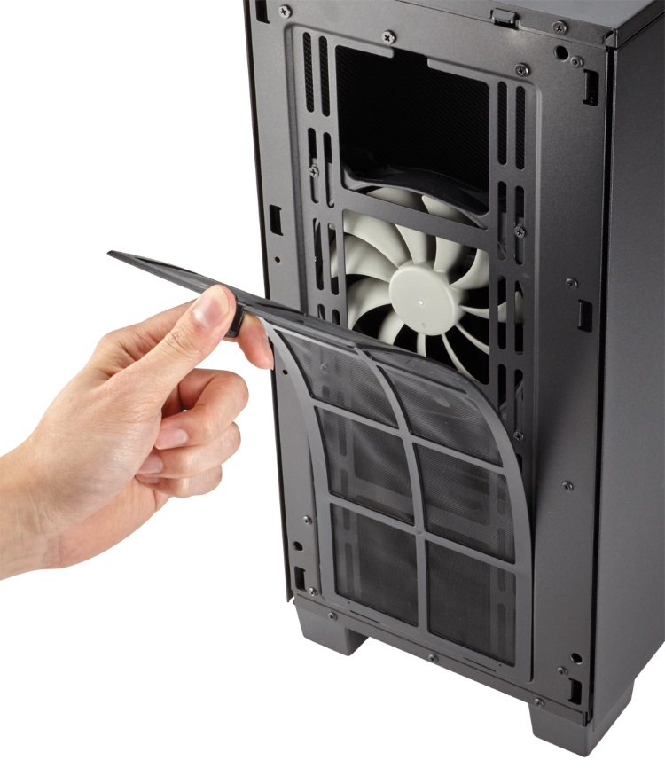

Warum nutzt den Staubfilter nicht?
Bei mir sieht er schon nach einer Woche aus wie ein Teppich...

Hatte mit der GTX 1080 Temperatur Probleme und habe halt diverse Setups ausprobiert. Das hat am "besten" funktioniert mit vorne rein, hinten raus und oben 2x mal raus. Hab ich dann halt so drinnen gelassen.

Den vorderen natürlich, der fehlt doch?

Wie gesagt, Luftfilter und Mesh kosten Leistung und verursachen mehr Verwirbelungen, also letztlich Lärm.
Deine Frontlüfter sollten rein blasen und die Lüfter hinten und oben raus blasen. Ich halte es nicht für contraproduktiv, die offenen Stellen im Gehäuse zu schließen, damit der gerichtete Luftstrom auch wirklich einer ist.

Hab noch ein Paar Änderungen, ähnlich wie beim PR3D4TOR vorgenommen. Und konnte damit die Kühlung verbessern. Die MSI Gaming X mag es nicht, wenn sie direkt angehaucht wird. Siehe Bild.
