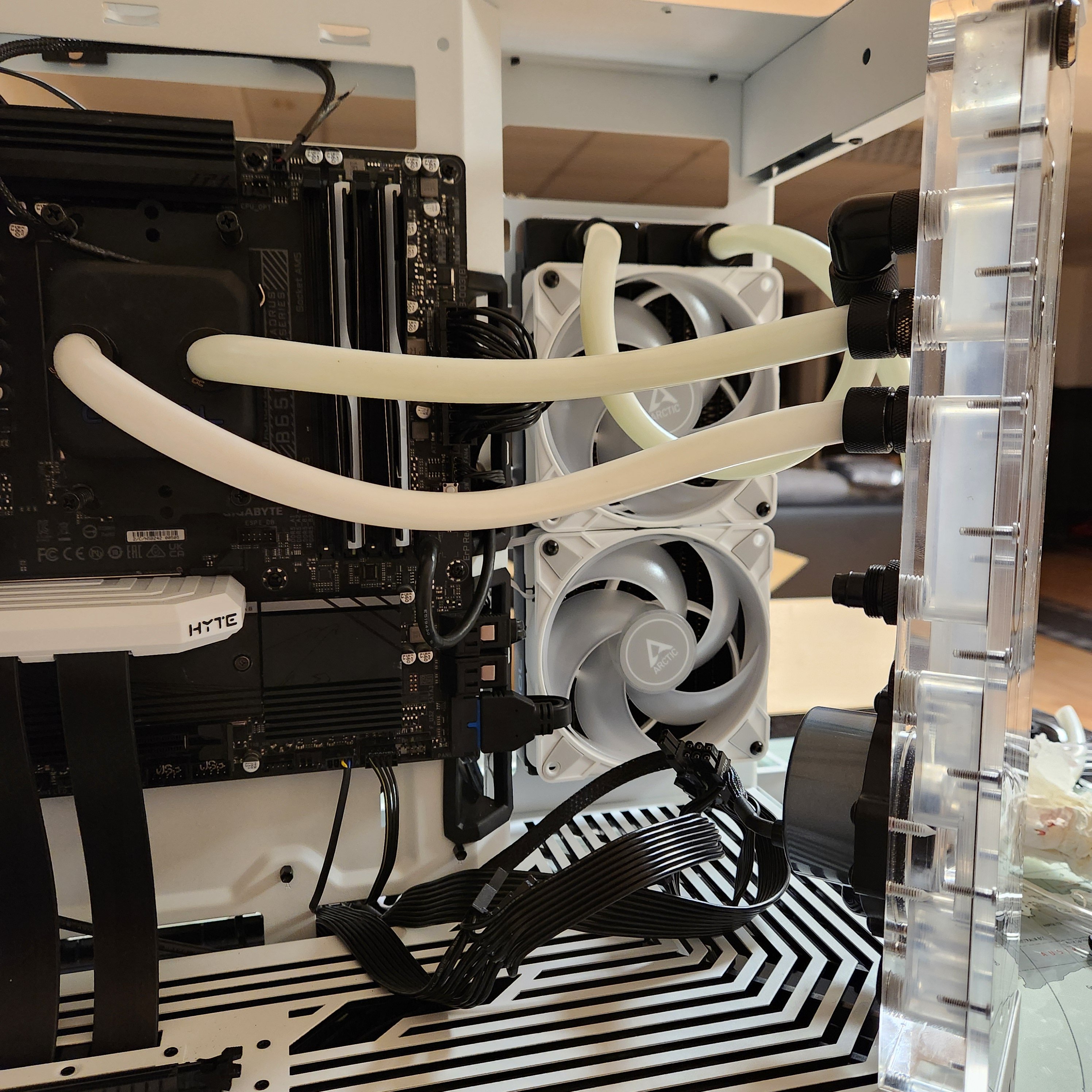

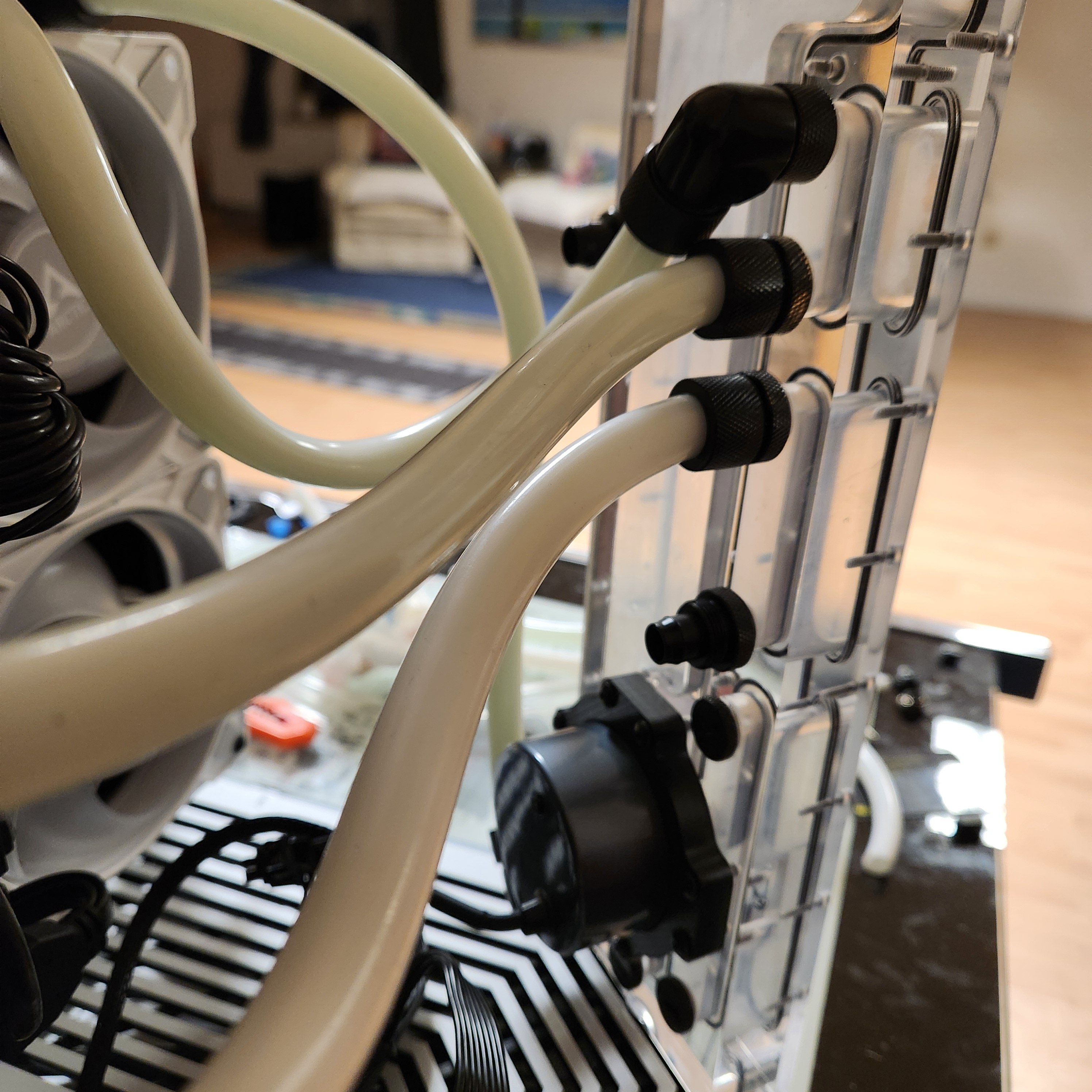

Hallo Leute
Ich hab ein Hyte Y60 gehäuse + eine Distro Plate von Radikult Customs geschossen.
Hab nun aber ein Problem beim Tubing,ich möchte nur den Prozessor kühlen (Die Grafikkarte übernimmt eine Alphacool Eiswolf 2) wo kommen die Schläuche hin ?.Sämtliche Videos zu dem Gehäuse und der Distro Plate sind mit Custom Loop der Grafikkarte.
Bin für Tipps offen ^^
Das ist (fast) dir überlassen. Wichtig ist halt, dass du aus den gleichen Kanal, in den du reingehst, auch wieder rausgehst und zumindest den der Pumpe miteinbeziehst.
Du könntest auch die Kanäle der Grafikkarte "überbrücken".
Ich bin echt ein DAU ^^ ich check es nicht.wo kommen die 2 Radi schläuche rein ? Und wo CPU In und Out ?.
Keiner ne Lösung ? Ich verzweifle hier.
Nochmal, das ist dir überlassen. Weder hat die Distroplate eine Flussrichtung die du einhalten musst (bis halt auf die Pumpe), noch muss Anschluss A für CPU und Anschluss B für Radiator verwenden werden. Das ist nichts anderes als ein riesiger Wasserbehälter mit mehreren Anschlüssen, oder halt mehrere Behälter in einem quasi.
Und eine Bedienungsanleitung hat das Ding sicher auch noch ;)
@Blackdragon1990
So schwer ist das doch nicht. Der ganz große Kanal (wo auch die Pumpe ist), den musst du belegen, logisch.
Der hat - so wie ich das sehe - insgesamt vier Anschlüsse. Der unterste wird für ein Ablassventil sein, der oberste zum Befüllen -> ggf. Verschlussstopfen.
Bleiben die zwei dazwischen, und die verwendest du für CPU und Radiator, und zwar von oben nach unten. Die beiden verbindest du dann auch noch untereinander. Fertig.

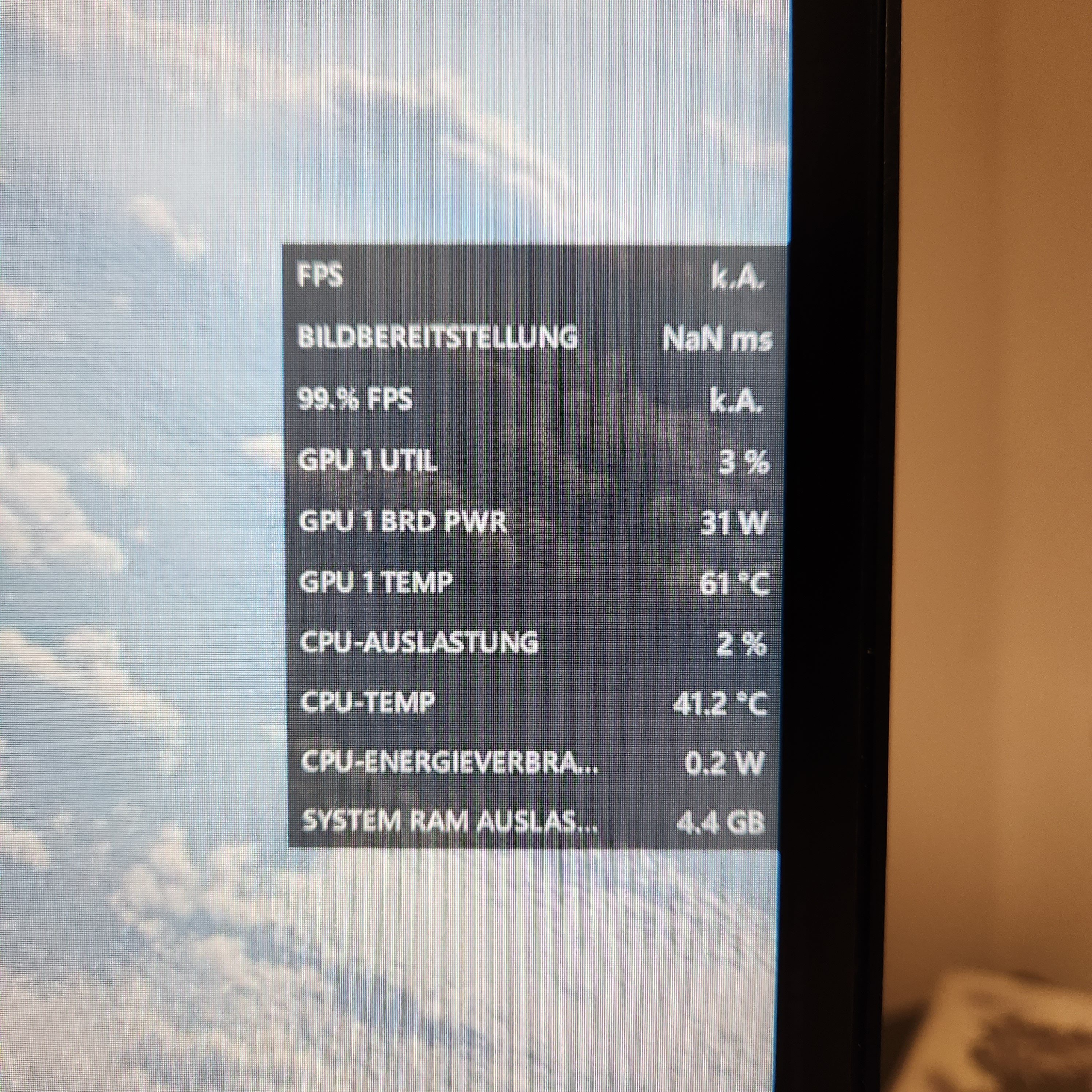

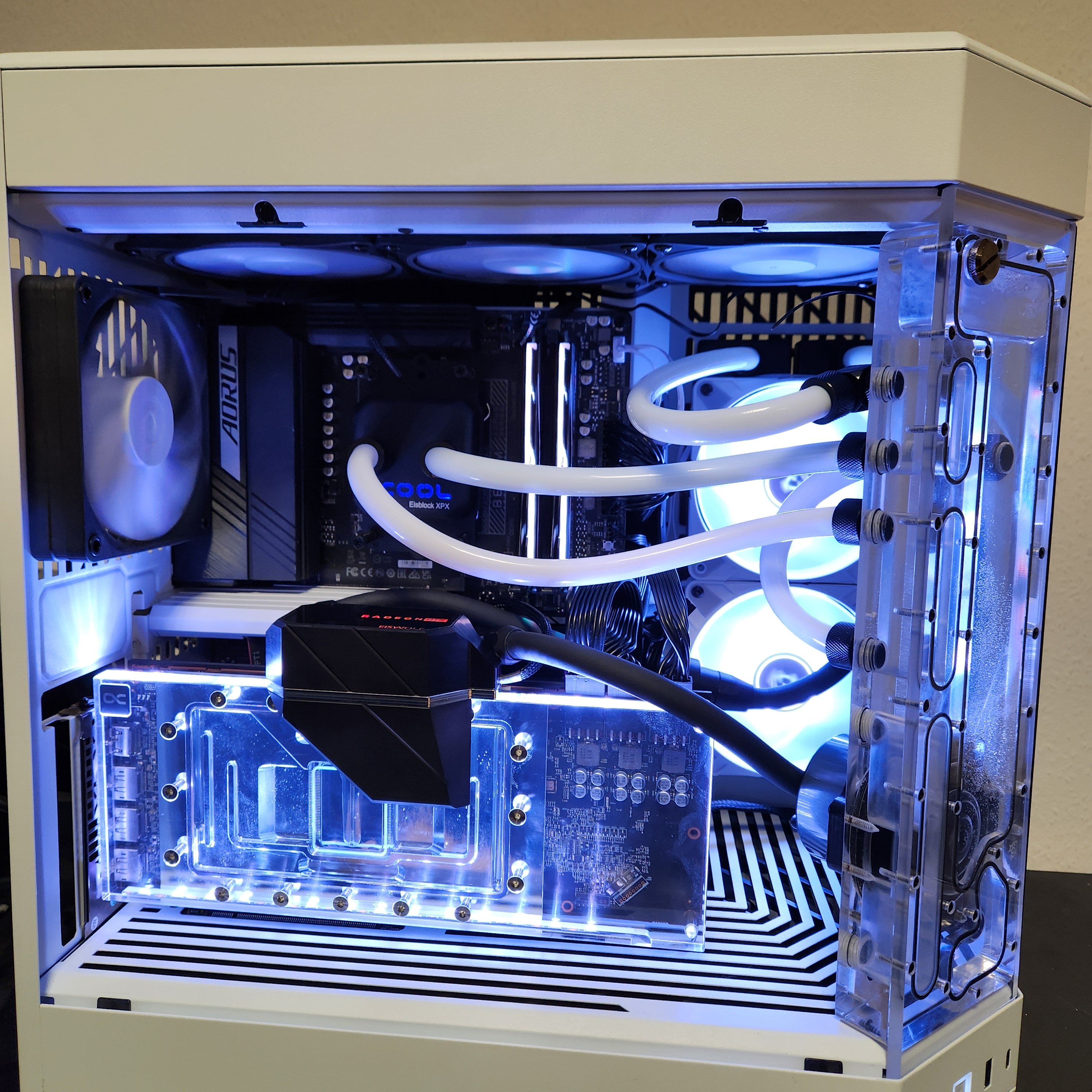

Hab es hinbekommen,nur bekomm ich jetzt kein Bild mehr von der Grafikkarte sie ging ab und zu mal aber dann kein Signal.Komisch war auch als ich zu Windows kam war die GPU bei 70 Grad im Idle.

So wie du es angeschlosssen hast, passt es hinten und vorne nicht.
Die Pumpe ist bei deiner Distro garnicht im kreislauf drinne. Wie soll das dann kühlen??
Der Schlauch oben (roter Pfeil gehört unten an die Pumpe (roter Pfeil)
Die Anschlüsse (grünes Kreuz) bleiben leer, denn du hast ja keine Gpu im Kreislauf.
Warum deine Gpu jetzt überhitzt mussst du natürlich noch rausfinden.
Läuft die Pumpe?
Ist Luft im System?
Sitzt der Kühler richtig? Das mal alles abarbeiten, dann solltest du den Fehler gefunden haben.
