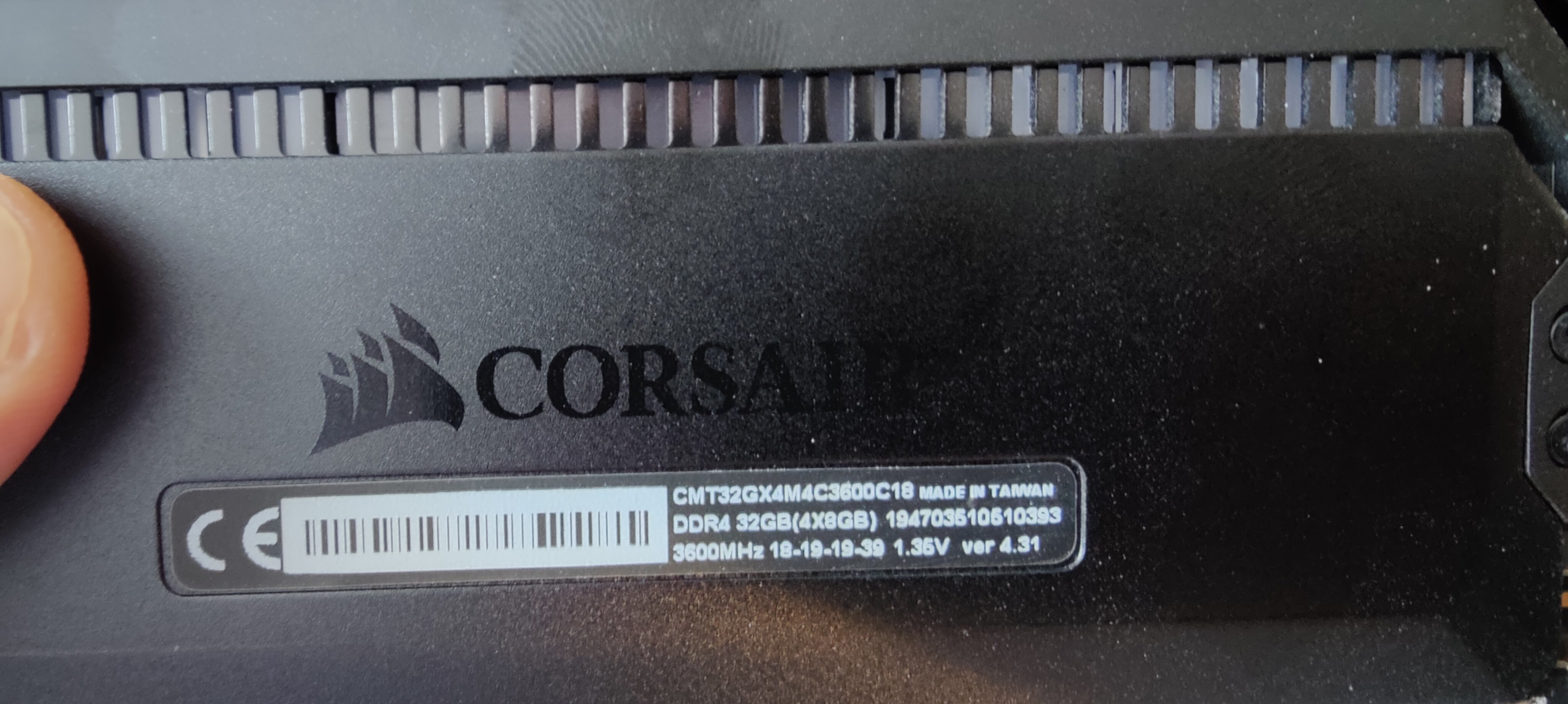

Der Sticker ist der beste Weg, die DB von Thaiphoon stimmt da auch nicht immer.
Der DRAM Calculator wird kaum noch verwendet und die Presets sind nicht immer der Bringer.
Bei den Timings sind B-Dies höchst unwahrscheinlich.
Reaktionen: der Unzensierte
Auf den Sticker steht 4.31

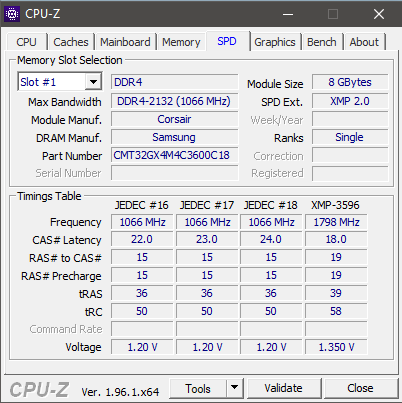

CPU-Z ist zumindest bei meinen beiden G.Skill RipJaws V-Kits ebenfalls in der Lage gewesen, die verwendeten RAM-Bausteine auszulesen. Bei dem einen Set waren es SK Hynix, bei dem anderen waren es Samsung Chips.

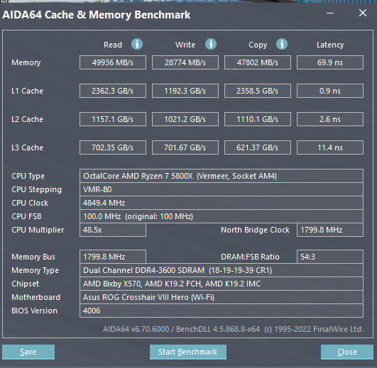

Das zeigt mir CPU-Z an , und AIDA werte mit XMP Profil

vascos schrieb:
DJ meint CPU-Z im reiter Ram
Hab's mal editiert, keine Ahnung wie ich da auf "G" statt auf "C" gekommen bin :D Stecke im Kopf gerade noch voll in der Arbeit, mea culpa ^^
