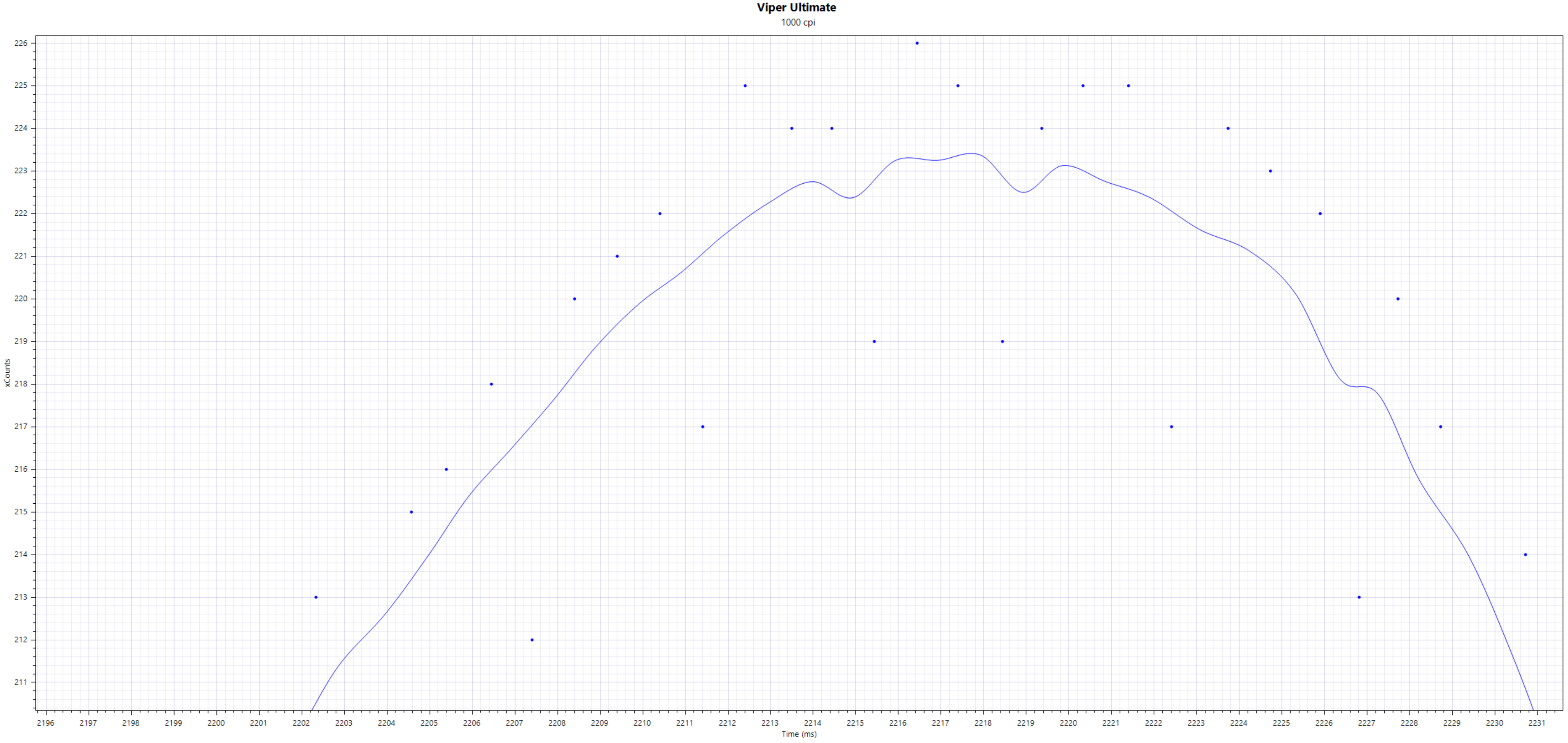

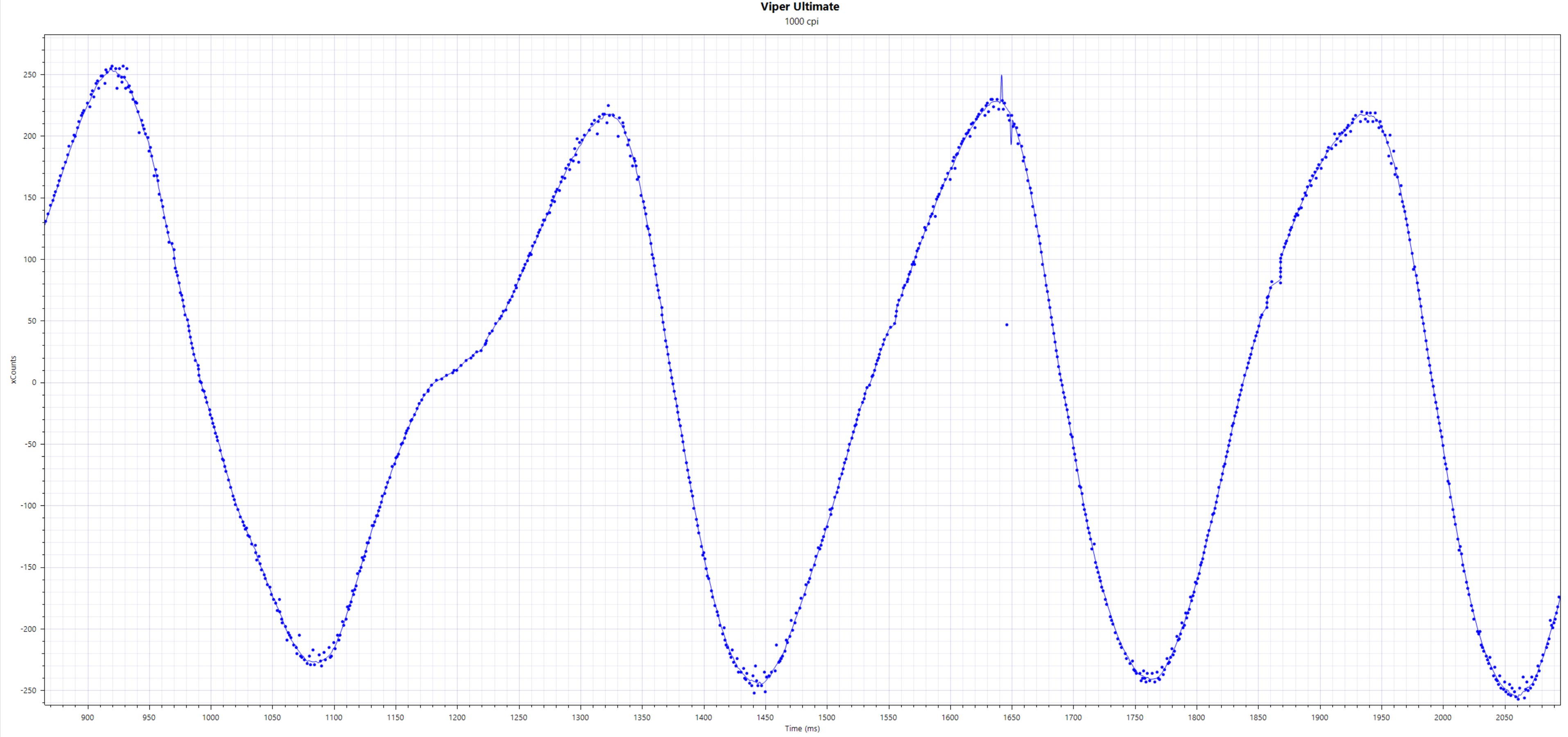

Einerseits haben die Grad da nichts zu suchen, weil die Maus nur X- und Y-Vektoren überträgt. Wie viel Grad daraus letztendlich in einem 3D-Spiel werden hängt von den cpi, der Bildschirmauflösung und der im Spiel eingestellten Empfindlichkeit ab. Und andererseits habe ich es gerade extra nochmal getestet: Es können durchaus mehr als +-127 Counts übertragen werden. Mit absolut nicht praxistauglichen Manövern kriege ich problemlos über 200 Counts pro Signal auf der X-Achse hin, sowohl ins positive als auch ins negative. Ich vermute diese Beschränkung gehört schlichtweg der Vergangenheit an.
