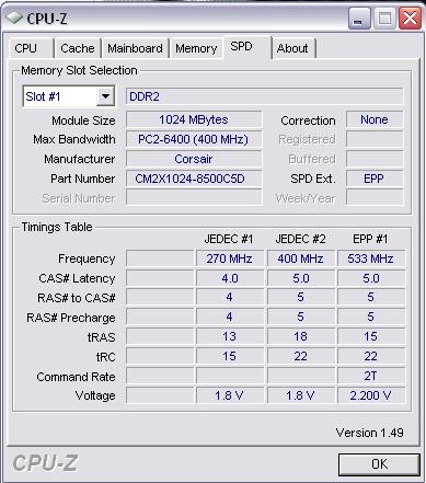

Eingebaut. Läuft erstmal....aber...CPU-Z zeigt die beiden Module unterschiedlich an (siehe gif).
cpuz-gif.124083
Aufkleber auf den Modulen sind beide identisch.
Bios sag das es im Dual-Channel Mode läuft.
Egal in welchen Slot ich den Speicher stecke, das eine Modul zeigt immer andere Werte als es sollte. Auch wenn ich es allein reinstecke.
Frage ist nun ob das normal ist, oder ein Grund zur reklamation.
Danke razer

danke erstmal für die antwort.
das mein board den nicht voll ansprechen kann ist mir schon klar. da aber mein alter speicher defekt war musste ich neuen kaufen und da ich demnächst noch mehr aufrüsten will...nur für den fall der fälle =)
Mich verdutzt halt nur das ein modul die richtigen werte hat, das andere nicht. und das auch wenn ich sie jeweils einzelln einsetze. eins richtig...das andere nicht.
Die "Part Number" sind verschieden...die sollten doch identisch sein, oder?

Das eine Module hat ein nicht korrektes SPD - wenn Sie anstandslos laufen brauchst Du das nicht reklamieren.
CPUZ zeigt bei Max Bandwidth zudem immer PC2-6400 an, da dies die JEDEC Standard Timings sind.
oki Danke...gibts die Möglichkeit das zu flashen...einfach der Schönheit wegen? =)

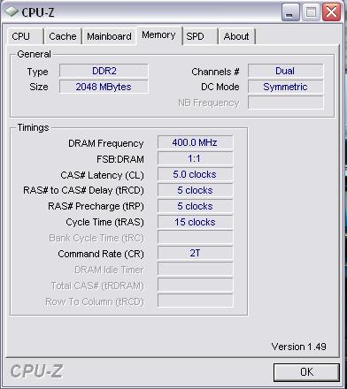

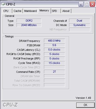

Hab jetzt im Bios mal ein bisschen rumgeschaut und habe bei dem Ram 3 mögliche DRAM Frequenzen gefunden:
- 801 MHz
- 961 MHz
- 1280 MHz
Eingestellt war es auf 801, ich habe es nun mal auf 961 gestellt.
CPU-Z zeigt mir nun:
Was müsste ich denn auswählen/einstellen, damit ich die vollen 1066 Mhz nutzen kann :(
Hab mir ja keine 1066er geholt damit die runterregel :freak:
Wäre für jede Hilfe wirklich dankbar.:)
MfG
@ razer
Die gibt es - SPDTool lautet das Zauberwort ;)

Da Du die CPU über den FSB übertaktet hast, steht Dir nun die 1066 nicht mehr als Auswahl zur Verfügung. 960MHz sind allerdings nicht weit davon entfernt - evtl. lassen sich die Timings noch etwas verschärfen ;)

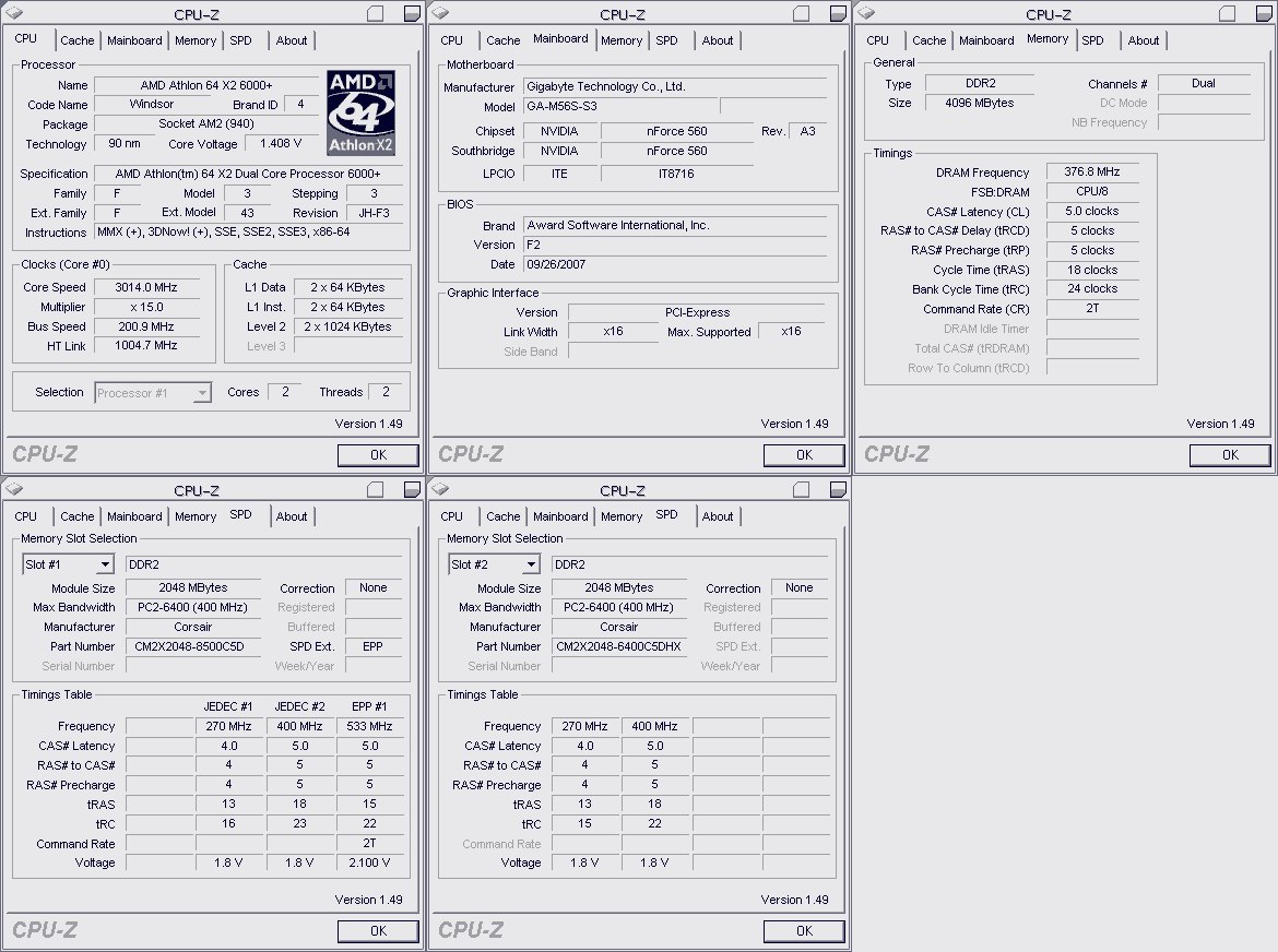

Ich habe auch Corsair-Speicher, allerdings DDR2-800. Ich hatte mir gleich zwei 4GB-Kits bestellt, eines davon hatte EPP (was bei meinem Board nichts nützt), das andere nicht. Trotzdem laufen sie genau so wie (eher gesagt: deutlich besser als) in der Produktbeschreibung angegeben.
Die Aufkleber mit Versionsnummer sind bei mir identisch, trotzdem verschiedene SPD-Informationen.

Stell ersteinmal den RAM-Teiler auf 1:1, also dass der RAM synchron zum FSB läuft, mit DDR2-800. Die Spannung lässt du auf den vorgegebenen Werten (wahrscheinlich 2,1 oder 2,2 Volt).
Die Timings deines Speichers sollten bei 5-5-5-15 bei DDR2-1066 liegen. Bei DDR2-800 kannst du die Timings verbessern, d. h. verringern. Versuch es erstmal mit 4-4-4-12. Überprüfe die Stabilität mit Prime95.
Sollte alles stabil sein, kannst du versuchen, die Timings weiter zu verringern, am besten in Einserschritten, also bspw. 3-4-4-12 oder 4-3-4-12. Beachte, dass 3-4-4-10 instabil sein kann, während 4-4-3-9 vollkommen stabil sind.
Hast du die niedrigsten stabilen Werte erreicht, kannst du anfangen, an der TRD zu schrauben. Im Asus-Bios heißt die zugehörige Option "Transaction Booster". Diesen aktivierst du. Es steht dir nun die Einstellung dieses Boosters zur Verfügung, mit Werten ab 0 oder 1. Erhöhe diesen Wert schrittweise und überprüfe jede Erhöhung mit Prime95 auf Stabilität.
Noch etwas mehr Leistung bringt es, die Command Rate auf 1T statt 2T zu stellen. Ob der P45 das beherrscht, weiß ich allerdings nicht. Mit nur zwei Modulen könnte 1T stabil laufen, solltest du in jedem Fall ausprobieren. Falls der Rechner damit nicht bootet, kannst du sie einfach wieder auf 2T stellen.
