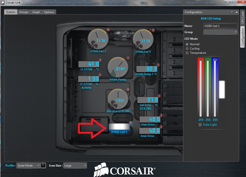

LED Anpassung funkt nicht ... guck mal den Screenshot.
Klick da bei dem roten Pfeil und rechts davon müsste sich das Menü für die Anpassung öffnen.
Alle Regler nach oben = weiß (siehe SYSProfile in meiner Signatur).

Das habe ich schon entdeckt. :-)
Leider kann ich dort nur Farbe rot verwenden. Von grün und blau scheinen die LEDdefekt zu haben. Manchmal flackert die grüne LED kurz auf, aber durchgehend leuten tut nur rot.
