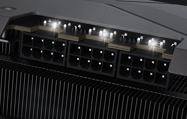

ich habe ein Problem mit meinem neuen PC, insbesondere, mit der RX 9070 XT (3× 8-Pin). Der PC startet zwar normal, aber die Grafikkarte wird nicht erkannt.

Zwei von drei 8-Pin-Anschlüsse der GPU sind angeschlossen.

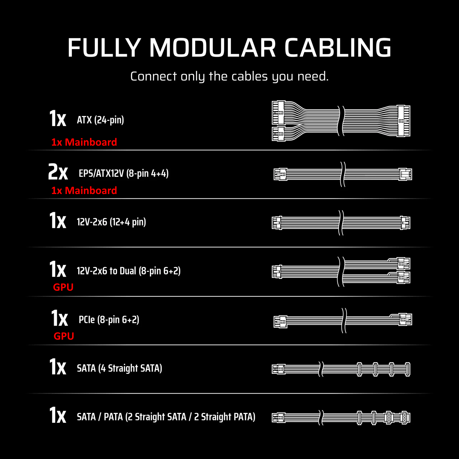

Lt. Bewerbung hast du das hier dabei:
ATX ist klar.
2x EPS/ATX12V das sind deine beiden die am Mainbord für die Zusatzspannung da sind.
Dann nutzt du das 1x 12V-2x6 to Dual 8-Pin 6+2 + das 1x PCIe 8-Pin 6+2 für die GPU.
Damit haben MB und GPU alle ihren Strom.
Deine Beschreibung widerspricht sich meiner Auffassung nach.
Wenn an der Karte nur zwei Kabel eingesteckt sind, dann wird sie nicht funktionieren.
Edit:
Wenn ich es jetzt richtig verstanden habe, warum benutzt du von dem 12V 2x6 Kabel nicht beide 6+2 PCIe- Ausgänge, damit an deiner Grafikkarte alle drei Buchsen belegt sind?
https://www.gigabyte.com/FileUpload/Global/KeyFeature/3878/innergigabyte/images/essential-power.jpg
Alternativ kannst du auch noch das zweite PCIe- Kabel nutzen, wenn du von dem 12V 2x6 Kabel nur einen Ausgang nutzen möchtest.
ATX ist klar.
Wenn die Karte dann immer noch nicht erkannt wird - du hast die auch im obersten PCIe Slot drin?
UEFI/BIOS vorher geupdatet bzw. nach Einbau der Karte zurückgesetzt?
Die Frage nach dem Riserkabel hast du ausgelassen .. heißt du nutzt keines?
Danke, genau das hat gefehlt! Ich habe nun das PCIe 8-Pin 6+2 vom CPU/PCIe Slot an den offenen Slot an der Grafikkarte verbunden und Voilá, es läuft. Vielen Dank!
