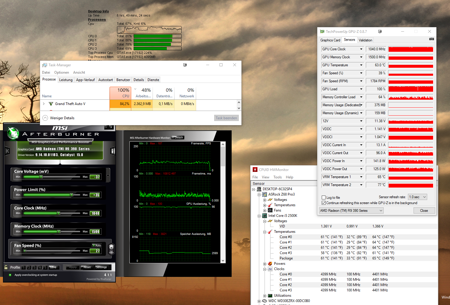

Also meine Sapphire r9 390 erreicht selten 60 °C. Kann es sein das dein Gehäuse einfach zu warm wird?

Selbst meine xfx r9 390 überschreiet nie 80 Grad und das mit Übertaktung. Ich würde dir empfehlen dein Gehäuse besser zu belüfteten. Falls ed schon gut belüftetet ist, könntest du noch überprüfen ob der Kühler richtig sitzt.

Vielleicht ist einfach der Kühler zu lasch montiert. Ich würde erstmal versuchen die schrauben vorsichtig nachzuziehen, mit etwas Glück hat sich dann das Problem schon gelöst. Also ich komme bei GTA 5 (Karte ist durchgehend bei 100 % Last) auf 62 °C und wenn ich die Karte untervolte habe ich nur noch 58 °C. Dabei ist sie aber leise zu hören, bis jetzt war ich zu Faul die Lüfterkurve anzupassen.

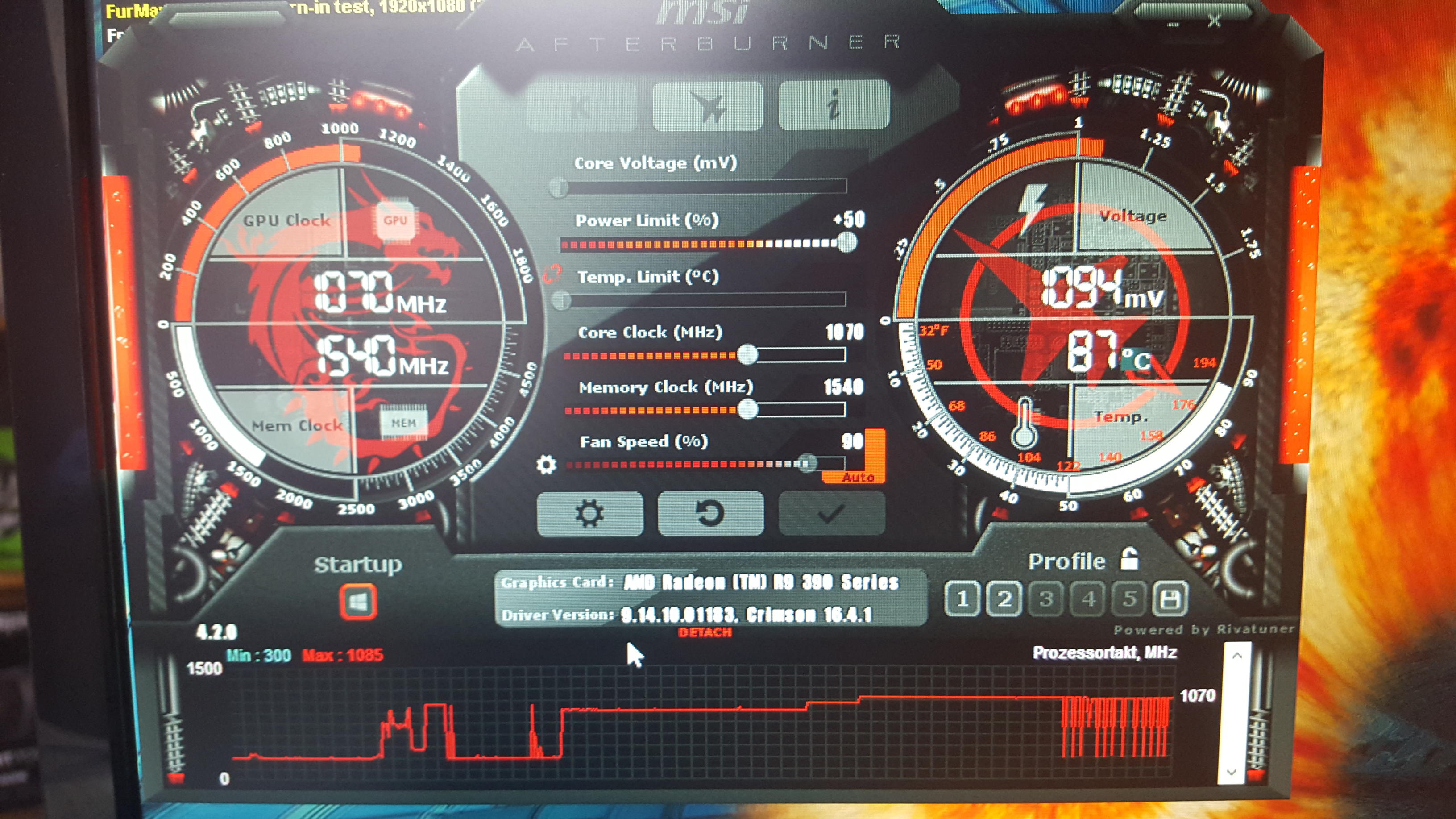

Der Kühler is fest. Ich hab schonmal versucht den nachzuziehen aber da hat sich nicht bewegt. Hier is mal ein Bild wenn ich Fur Mark starte. Das kommt so nach ca 2 Minuten. Wie man sieht geht da auch der Prozessortakt runter und es schwankt immer zischen 85 und 90 grad.

Die 50% sind standard. Wenn ich die aber runter mache geht auch der Takt runter da die Graka dann nicht genug Power bekommt.
Wenn die Temp zu hoch ist bin ich zwischen 10 und 100%. Wenn die Temp normal ist dann bei 100% durchgehend.
Ich bin mir fast sicher dass die Karte einen weg hat. Lüfter auf 90% und 90° bei einer Nitro das widerspricht sämtlichen Tests.
Drehen alle Lüfter?
Ich würde die Karte umtauschen lassen
