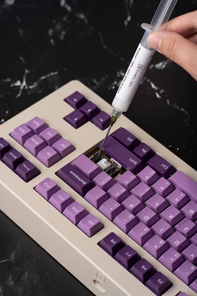

Die Frage ist, was hier der genaue Auslöser ist:
Kleben die Tastenkappen auf der FacePlate der Tastatur? Dann alle Kappen in ein Gefäß mit Seifenlauge und die FacePlate mit z.B. Wattestäbchen und Putzmittel reinigen.
Sind es speziell die großen Tasten die hängen, wie z.B. Spacebar, Backspace etc.? Dann liegt es eventuell an den Stabis der jeweiligen Tasten. Dann müsste man die Enden der Stabis schmieren (Spritze mit Krytox 205G0).
Hängen auch die kleineren Tasten fest? Dann ist es wahrscheinlich der mechanische Switch selbst, der hier verklebt ist. Den kann man wieder schmieren. Danach sollte er ~10x betätigt werden, damit sich das Mittel im Switch gut verteilen kann.
Schmiermittel gibt es in div. Formen. Ich gehe davon aus, dass das bei dir MX Red-Switches sind. Dann wäre GPL105 das "korrekte" Mittel für dich. Das kann z.B. in einer Spritze aufgezogen und von oben in den gedrückten Schalter getropft werden. 1 Tropfen pro Taste ist ausreichend. Das sollte/könnte dein Problem lösen.

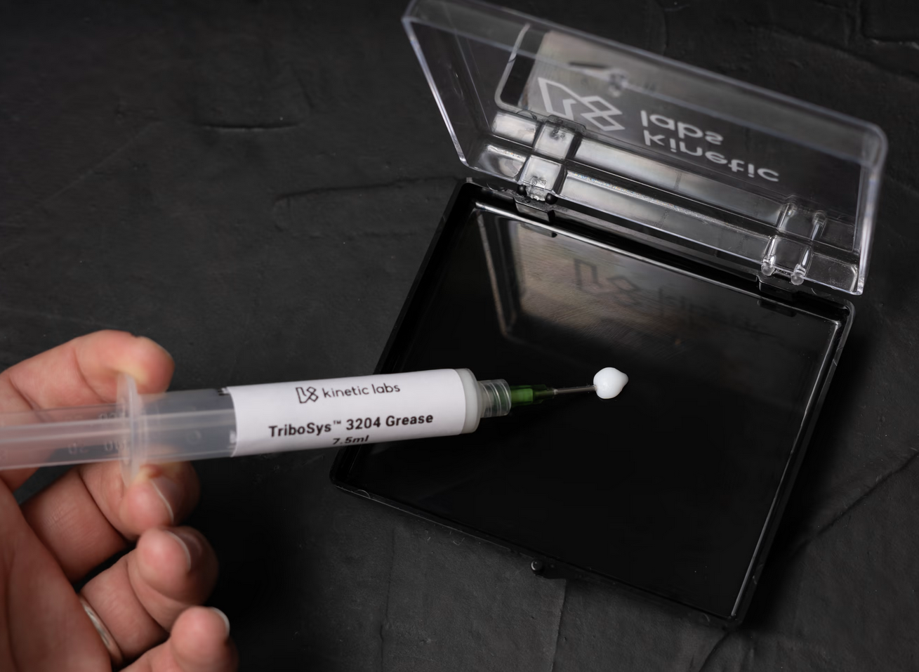

Optional ginge auch TriboSys 3204:
Das würde ich aber eher nicht nehmen, da man hier auch sehr leicht "overluben" kann, was den Switch dann auch wieder klebrig/langsam macht. Die meisten Anwender nehmen davon generell zu viel. Mit dem Tropfen auf dem Bild macht man locker 10 Switches.
Das Hauptproblem ist, dass du die Switches zwar irgendwie säubern müsstest; sie aber nicht entfetten darfst. Mit GPL105 würde man sie wieder lösen können; ohne sie aber auszutrocknen, wodurch sie dann laut und klapprig werden würden.
