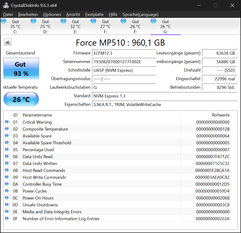

habe sie ins externe gehäsue gesteckt und crystal zeigt folgende werte:
Nachdem da aber nichts wirklich auffälliges zu sehen ist, würde ich mal auf das externe Gehäuse bzw. dessen Kabel tippen.
Ist ja nicht so, dass diese Kabel nicht öfter für Ärger gesorgt hätten.
Selbst wenn am Anfang alles funktioniert, gammelt vermutlich im Inneren langsam was weg.
Lösung ist wie hier vorgeschlagen SSD einbauen und Verhalten überprüfen, oder garantiert funktionierende Ersatzteil zum Gegentesten; also Kabel/Gehäuse/SSD.

Trotzdem sehen die Werte gut aus.
