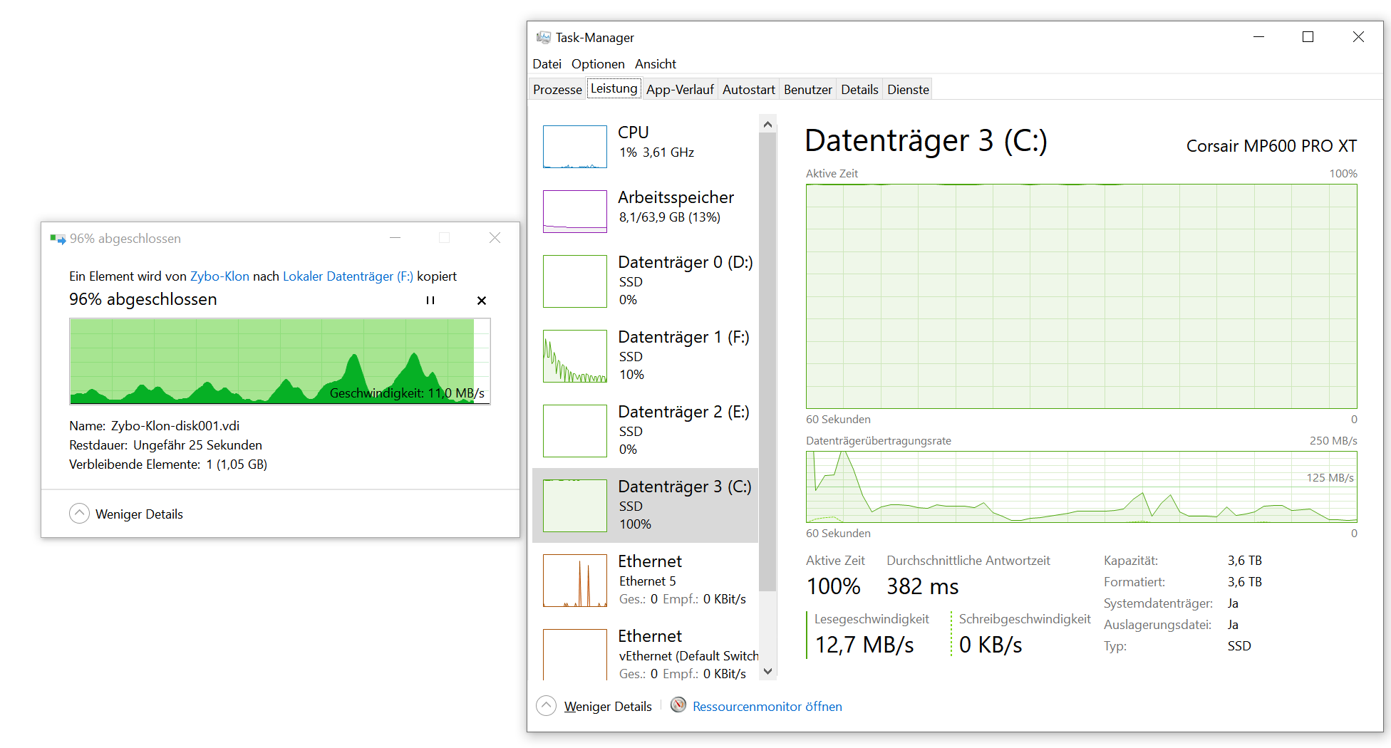

Hier noch ein "Langzeittest" (na ja, 6 Monate), zur MP600 Pro XT, sehr ernüchternd:
Ich hab mir die SSD am 20.10.2022 gekauft, also ist sie jetzt ca. 6 Monate alt. Seit ein paar Wochen hat sich Windows etwas träge angefühlt, als ich dann Dateien von der SSD kopiert habe, hat sich dann herausgestellt, es liegt an der MP600.
Crystaldiskmark zeigt die vollen 7 GB/s Lesen und 6,x GB/s Schreiben, wenn ich aber etwas Alte lese, dann wird es plötzlich sehr langsam:

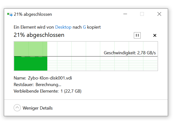

Hier kopiere ich eine (alte) 32 GB Datei von der SSD (C:) auf eine andere SSD (F:, SATA, Samsung 860 EVO 4 TB), die Kopie läuft nur sehr langsam, zeitweise mit unter 10 MB/s. Die Ziel-SSD ist nicht schuld.
Wenn ich die Datei zurückkopiere und wieder lese, ist es schnell:
Also neue SSD gekauft, Daten kopiert, das habe ich heute morgen angefangen, jetzt war es nach 13 h fertig (ddrescue mit ddru_ntfsbitmap), Durchschnittliche Geschwindigkeit 70 MB/s.
Ich hab jetzt mit Corsair mal ein Ticket aufgemacht, neueste Firmware aufgespielt (hat nichts gebracht, die SSD-Toolbox von Corsair ist ein graus). Für mich sieht das aus, als würde die SSD die Zellen nicht sauber im Hintergrund refreshen. Die SSD hat dafür täglich im Schnitt 5 h mit Strom, es sollte also kein Problem sein. Wenigstens war beim Lesen kein einziger Lesefehler dabei.
Hat hier jemand sonst eine MP600 Pro gekauft und könnte mal nach alten, großen Dateien suchen und die "wegkopieren", ob das reproduzierbar ist?

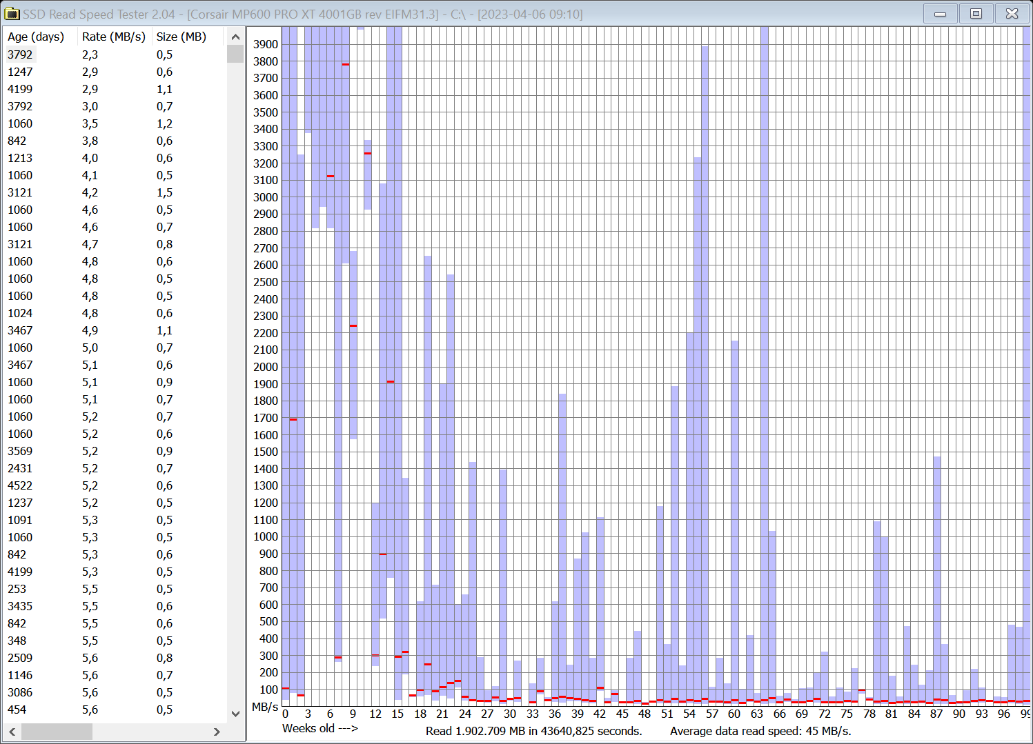

Könntest Du bitte noch den SSD Read Speed Tester v. 2.04 durchlaufen lassen und die Ergebnisse posten? (Screenshot wird am Ende im Programmfolder automatisch erstellt)
Reaktionen: Jan
Lass ich gerade laufen, scannen hat mal so 15 Minuten gedauert, wie lange ließt er dann? Alle "alten" Dateien? Dann dauert das so ca. 13 h...
Update 19:00: Programm läuft seit 9:30 h, ist ca. bei 3/4 angekommen. Ich glaub nicht, dass ich da so arg schnelle Werte bekomme...
Update: Fertig, sieht nicht so schnell aus. (Hinweis, das Image ist gecloned, daher sind manche Dateien "älter" als die SSD).

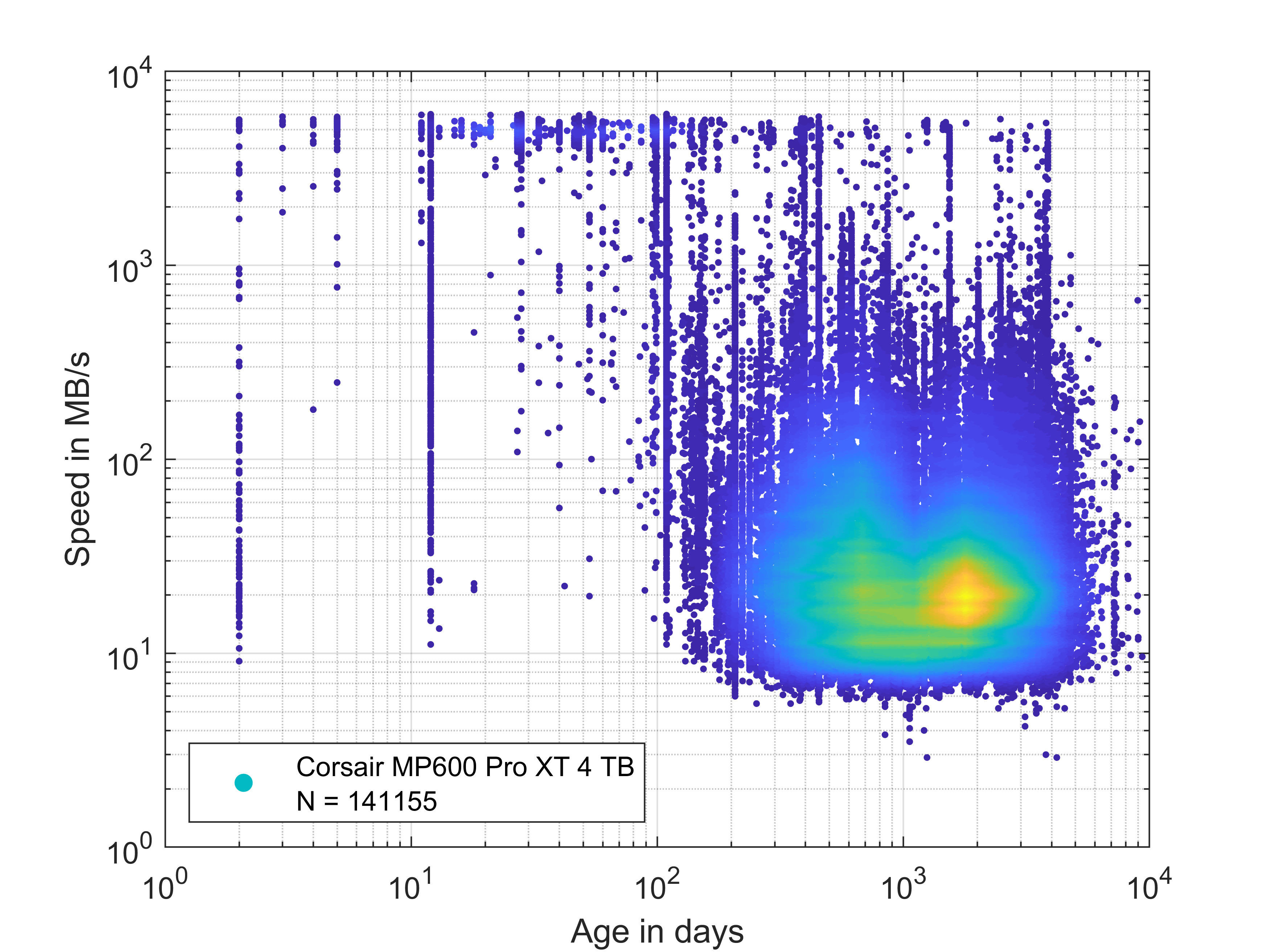

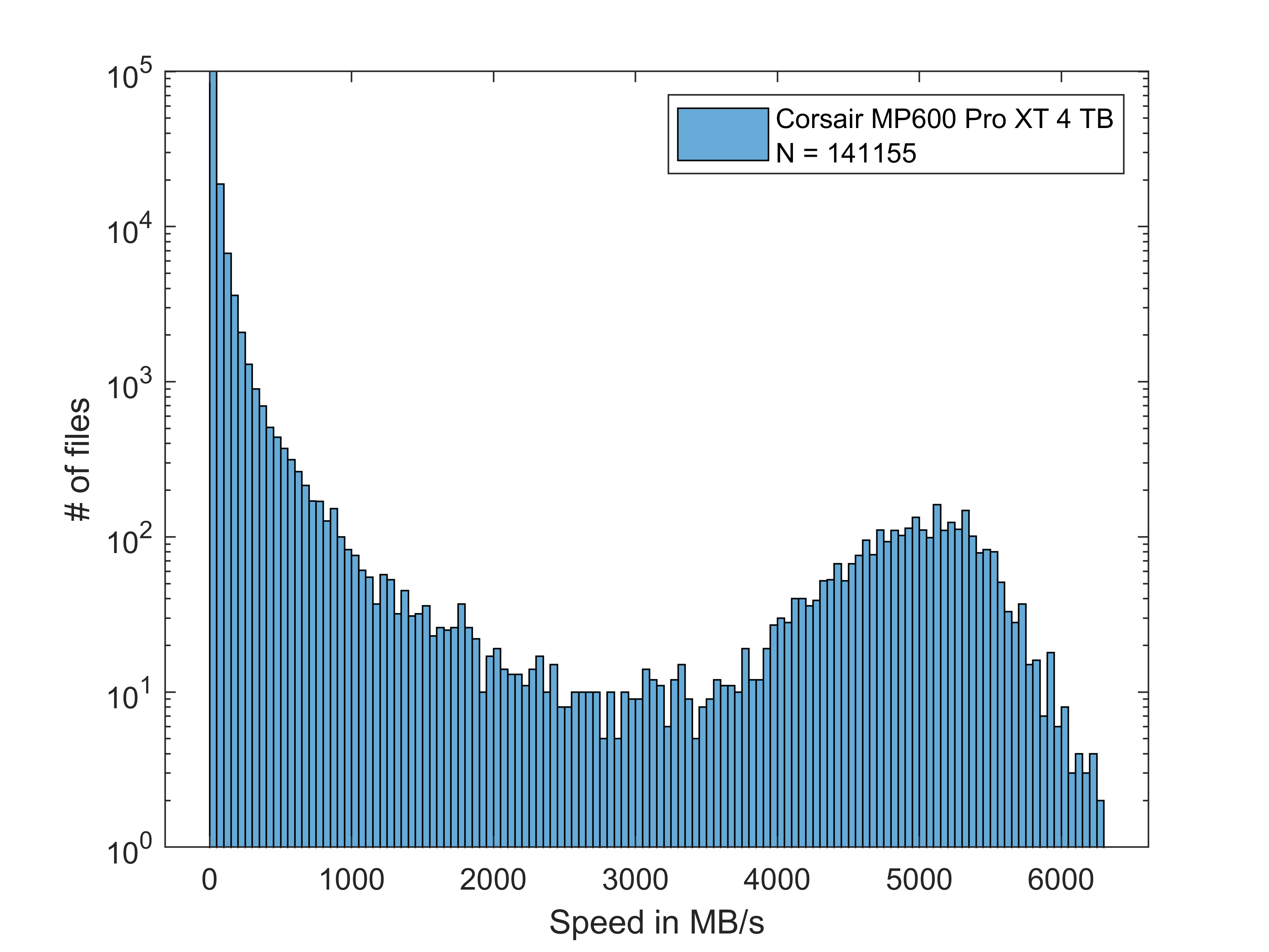

Und weil es mich interessiert, hier noch ein Scatterplot Speed über Dateialter und Histogram über alle Geschwindigkeiten:
Insgesamt sehr ernüchternd... Interessanterweise setzt die langsame Geschwindigkeit bei ca. 200 Tagen ein, das ist der Zeitpunkt der ersten Befüllung. Da wurden 2 TB in einem Schlag geschrieben (also was die SATA Quell-SSD hergegeben hat, mit ca. 450 MB/s). Ist da etwas mit dem Retiring von SLC zu TLC schiefgegangen? Oder hab ich einfach ein sehr kleinen Workload beim Schreiben.

Jetzt erst gesehen dass du die Screenshots gepostet hast.
Bei den kleinen Dateien kann man zwar schwer beurteilen wie schnell die überhaupt so laufen sollten, aber allgemein betrachtet sieht das schon sehr ernüchternd aus.
