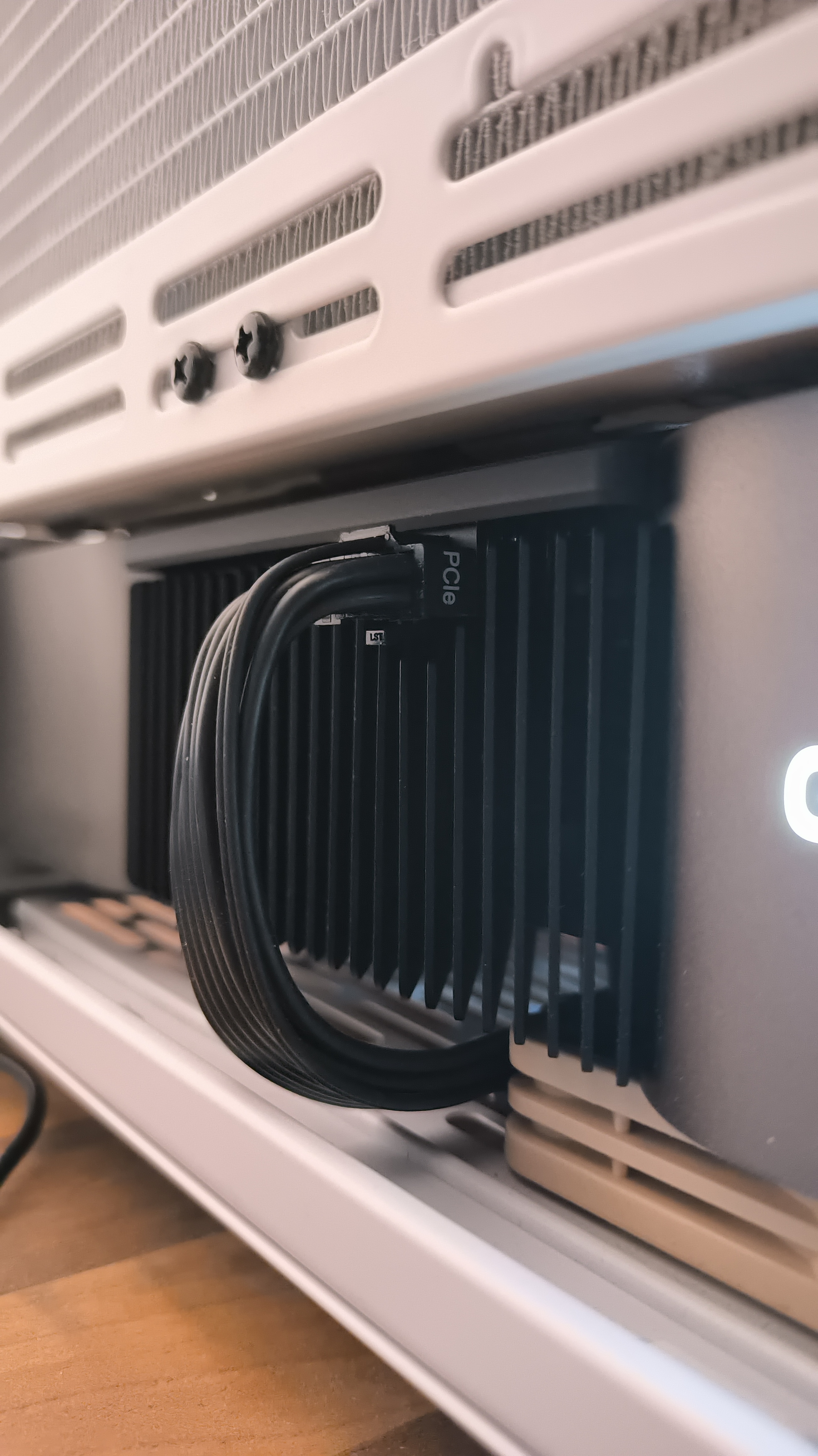

Jan schrieb:
Hä? Alle neuen haben doch einen - nur die alten nicht. Siehe Text und Tabelle.
Bei den alten kann man ein Kabel nachkaufen, für rund 22/29€. (Ohne/Mit Sleeve)
https://www.corsair.com/de/de/p/pc-...5-0-12vhpwr-type-4-psu-power-cable-cp-8920284
https://www.corsair.com/de/de/p/pc-...-5-12vhpwr-600w-cable-type-4-white-cp-8920332
Das nutze ich mit meinem "alten" SF750 und einer 4090FE.
Die kompletten 600W der 4090 sind möglich, aber dann ist der Lüfter vom Netzteil lauter als alles andere im PC.
Aber im normalen Betrieb bei 450W und darunter ist das Netzteil leiser als der Rest und damit nicht hörbar.
(Weiß gar nicht ob sich dabei der Lüfter bewegt)
Das ungesleeve Kabel ist sehr starr, lässt sich aber biegen und bleibt dann so gebogen.
P.S.
Mein Netzteil ist nun 3 Jahre im Betrieb. Am Anfang habe ich eine 3090FE mit 12-Pin Corsair Adapter Kabel gehabt und nun seit einem Jahr eine 4090FE mit 12+4-Pin Corsair Adapter Kabel (vorher ein halbes Jahr mit dem Nvidia Adapter der nicht ins Gehäuse gepasst hat).

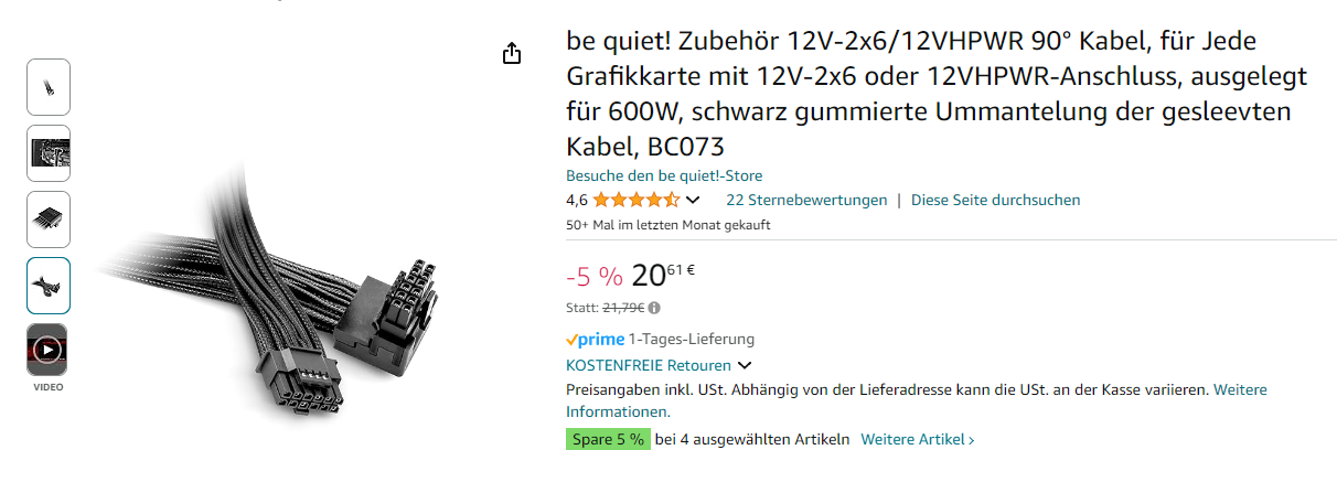

Es ist nicht egal, da so kein Einsatz von Kabeln mit Winkelsteckern aus dem freien Handel möglich ist und man gezwungen ist das zu nutzen was einem der Hersteller vorwirft. Eines der großen Vorteile von 12V-2x6 ist, dass die Spezifikation 1zu1 Kabel vorgibt und man zumindest an dieser Stelle vom proprietären Mist verschont bleibt.
Dann braucht man keine 50€ für irgendwelche speziellen Adapterkabel von Cablemod auszugeben, die man mit dem nächsten Netzteil in die Tonne werfen kann, sondern kann einfach auf ein beliebiges 12V-2x6 Kabel zurückgreifen. Wie steckst du das Kabel an die Corsair Netzteile? Gar nicht!
https://www.amazon.de/dp/B0CSPPLLJ1/
Im schlimmsten Fall, musst du so einen Klumpatsch weiter benutzen, weil Corsair mit als einiges Unternehmen zu unfähig ist, netzteilseitig eine oder mehrere 12V-2x6 Buchsen zu verbauen und wie "gut" 90° Adapter funktionieren, wurde hier im Forum schon ausreichend durchgekaut.
