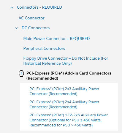

Ob du es magst oder nicht, 12V-2x6 ist der aktuelle Standard und wenn sich die Corsair Netzteile ATX3.1 schimpfen wollen, sollten sie diesen auch unterstützen. Gammelige Adapterkabel kann man auch an den "alten" Netzteilen betreiben, dafür braucht man kein ATX3.1 Netzteil.
https://edc.intel.com/content/www/u...ress-pcie-add-in-card-connectors-recommended/

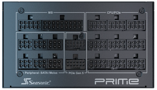

Nein! Es ist der aktuelle PCI-SIG und ATX Standard, an dem sich eigentlich alle Hersteller zu richten haben. Wenn man es etwas enger sieht, dürfte Corsair diese Netzteile nicht als ATX3.1 bewerben, denn die erforderliche 12V-2x6 Buchse fehlt. Sie kommen nur davon, weil diese Buchse in der ATX3.1 Spezifikation als "Recommended" und nicht "Required" gelistet ist.
So kann man nur empfehlen um die Corsair Netzteile einen weiten Bogen zu machen, denn alle anderen relevanten Netzteilhersteller haben hier längst eine standardkonforme Buchse verbaut und liefern ein zu allen Herstellern kompatibles und 1zu1 durchgeschaltetes 12VHPWR oder 12V-2x6 Kabel mit, hier am Beispiel Seasonic:

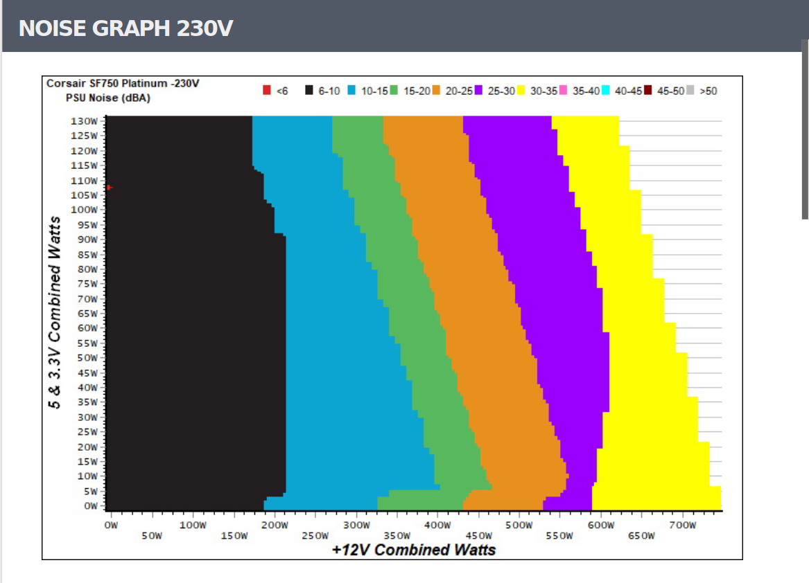

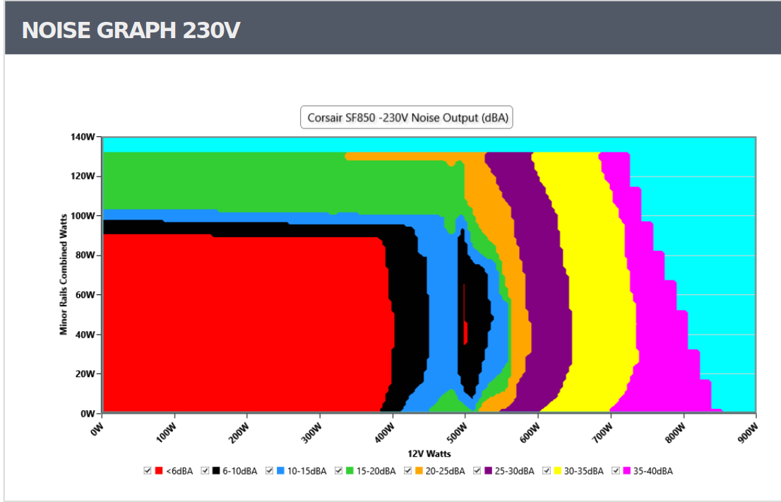

Der Test von Cybenetics sieht gut aus:
altes SF750 vs neues SF850
