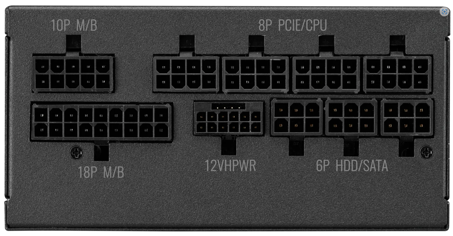

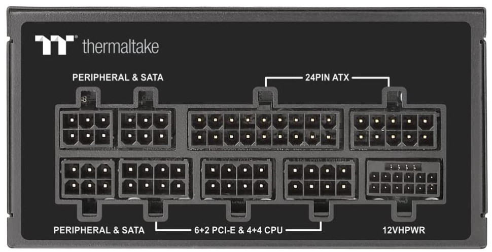

Geht so! In direkter Konkurrenz zu dem 850W Netzteil steht Phanteks, Cooler Master und Thermaltake, und sie haben allesamt eine bessere Anschlussausstattung.
https://geizhals.de/phanteks-revolt...0-ph-p850psf-02-a2940021.html?hloc=at&hloc=de
https://geizhals.de/thermaltake-tou...tp-0850fnfage-1-a2869988.html?hloc=at&hloc=de
https://geizhals.de/cooler-master-v...8501-sfhagv-3eu-a3158092.html?hloc=at&hloc=de
Nur bei Corsair muss man auf einen echten 12V-2x6 Anschluss verzichten, was es bestenfalls zu einer zweitklassigen Wahl macht. Was da Corsair geritten hat will ich gar nicht wissen, auf jedenfalls schränkt es die Verwendbarkeit der Netzteile ein.

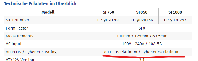

80 Plus bleibt auf Titanium-Niveau, aber der ATX-Standard wurde auf ATX 3.1 aktualisiert.
Was denn nun?

Es spielt keine Rolle wie das 12V-2x6-Kabel netzteilseitig angeschlossen wird oder gibst es da technische Kritiken von renommierten Testern zu?
Dazu habe ich schon weiter oben was geschrieben und gerade in engen ITX Gehäusen ist es mehr als sinnvoll eine möglichst breite Auswahl an Kabeln zu haben und nicht von einer Kabelpeitsche des Herstellers abhängig zu sein. Gibt es von Corsair Adapterkabel mit 90° und 270° Winkeln? Gibt es kürzere oder längere Kabel? Wenn ich mich mit irgendwelchen Adaptern herumschlagen möchte, brauche ich kein ATX3.1 Netzteil zu kaufen.
Stell du dir einfach selbst die Frage, möchtest du dich in einem ITX Gehäuse mit so einer Kabelpeitsche und zweifelhaften Winkeladaptern herumschlagen, wenn es auch anders geht? Wozu dann überhaupt ein neues Netzteil?
Die Auswahl an verfügbaren 12V-2x6 Kabeln ist mittlerweile sehr breit, einzig an Corsair Netzteilen sind sie nicht nutzbar. Für mich ist das ein klares NoGo, obwohl ich noch keine GPU mit diesem Anschluss besitze.

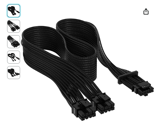

Es ergibt sich schon ein Unterschied, weil es für die Netzteile genau dieses eine Kabel gibt, außer du lässt dir Spezialkabel selbst anfertigen. Bei richtigen ATX3.1 Netzteilen, kannst du ein x-beliebiges Kabel nehmen, mit der Länge die du haben willst und mit einem Winkelstecker passend zu deiner GPU und deinem Gehäuse.
Wieso willst du dir denn vor Corsair vorschreiben lassen, welches Kabel du verwenden musst, wenn du bei allen anderen Herstellern selbst frei wählen kannst? Hinzu kommt, dass dieses Kabelsystem bei Corsair nicht einmal eine breitere Verwendung findet, sondern nur in einer Handvoll Netzteilen zum Einsatz kommt.
This is a Corsair Type-5 custom cable. This cable is ONLY suitable for the new Corsair PSUs using Type-5 cables, e.g. Corsair RMx SHIFT, Corsair SF850L, Corsair SF1000L

Wenn alle Mitbewerber teilweise bereits seit Monaten ihre Netzteile mit einem solchen Anschluss ausstatten, ist es für mich "durchgesetzt", zumal sich diese Netzteile ATX3.1 schimpfen wollen.

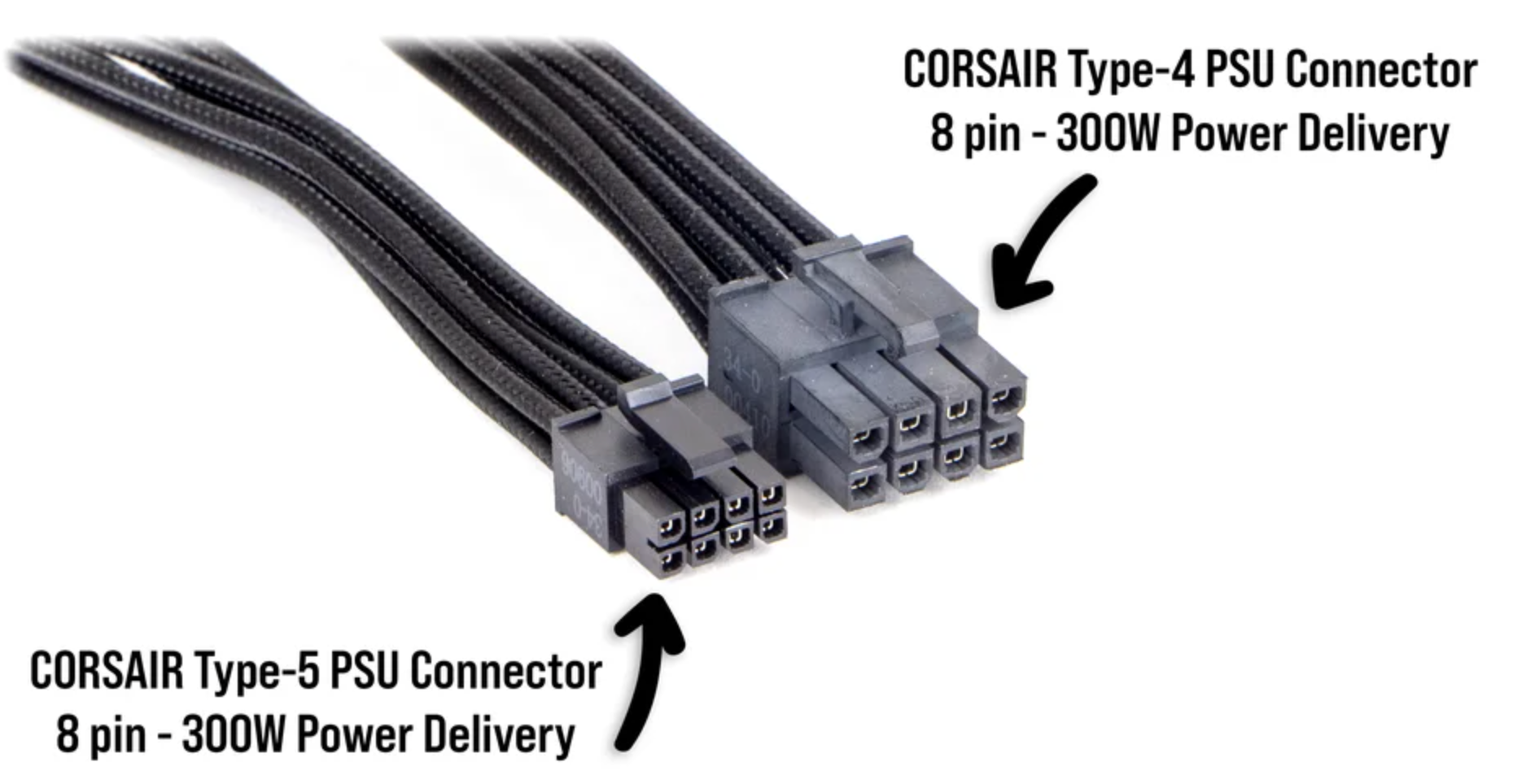

Corsair verbaut Micro-Fit Anschlüsse, die sind nicht "alt", sondern nur auf den SFX Netzteilen verbaut und sind vom Pinabstand identisch zu dem "problematischen" 12V-2x6 Stecker. Das ist praktisch die Kombination von Pest und Cholera in einem, mit dem Nachteil keine Sense-Pins zu haben, die vor unzureichend eingesteckten Verbindungen schützen sollen.
https://www.corsair.com/de/de/explo...nce-between-corsair-type-4-and-type-5-cables/
