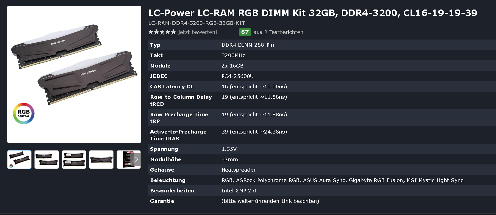

Ha mein RAM, der ja ein Exote ist, von LC-Power und mit Nanya Chips versehen, wollte händisch nie über 3800 MHz gehen.

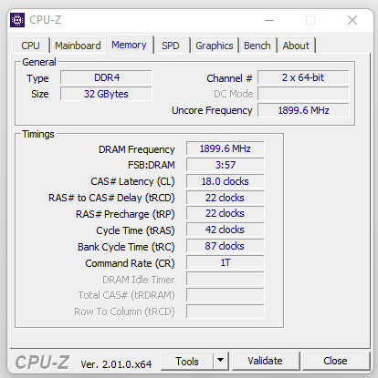

Hier noch mit den alten Prozessor aber schon auf dem jetzigen Board:
Und ja da sind Nanya Chips verbaut!

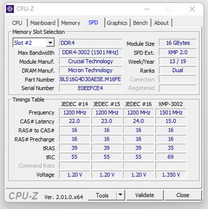

Hab die hier zweimal
Crucial Ballistix Sport LT BLS16G4D30AESE 3000 MHz, DDR4, DRAM, Desktop Gaming Speicher, 16GB, CL15 (Rot) mit einem Ryzen 3600.
Für den Preis damals und die Leistung war das eine super Wahl:
Micro-E Chips liebt der Ryzen irgendwie. Hab die auch schon in einigen anderen verbaut.

na gut, das sind Nanya-Chips. Von denen erwarte ich nicht viel. Kein Wunder, dass sie auf Noname-Riegeln verbaut sind ;)
Deine sind offensichtlich defekt wie sich das anhört oder, wenns in einem Intel-System ohne Fehler durch den Memtest laufen, inkompatibel.

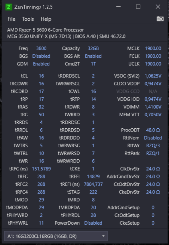

Die tRFC Werte sagen da aber eine Menge aus, das scheinen Micron zu sein.
Als ich die gekauft habe hatten die kein Fehler gebracht, auch mit 3800 MHz CL 16 und auch die anderen Werte waren super. Leider werden diese Riegel auch mit anderen Chips verkauft, sonst würden die eine Empfehlung sein.
rg88 schrieb:
Ich beziehe mich hier auf einer Liste von Reous aus den HWLuxx.
Da sieht man schön welche tRFC die einzelnen Chips so bei welcher Geschwindigkeit erreichen und 288 ist da schon B-Die Territorium oder wegen der anderen Timings könnten es auch um gelabelte Micron D-Die sein.
