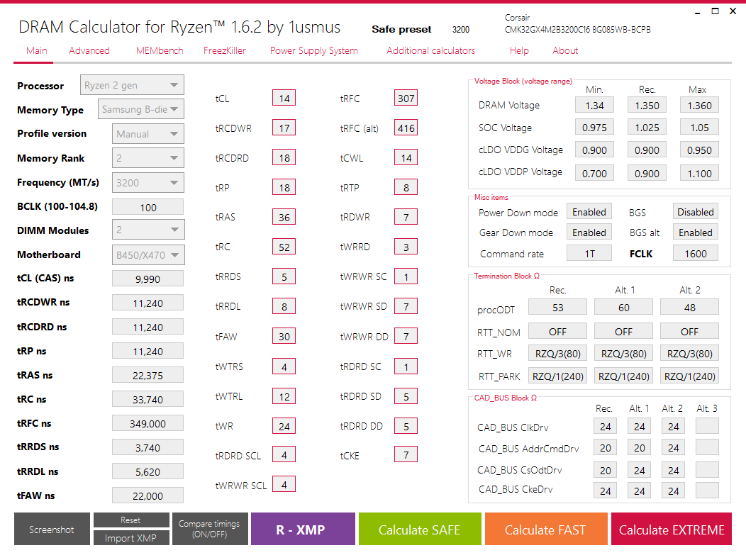

Danke für den Link! Ich habe gestern mit Taiphoon die RAM-Daten ausgelesen, so schaut's aus:
Anschließend habe ich den Report bei Ryzen DRAM Calculator importiert und mir die SAFE Timings für 3200Mhz ausrechnen lassen. Da gibt er mir aus:
Was meint ihr? Diese Timings sind sogar schneller als die in dem XMP Profil (was ja nicht klappt), wobei als Spannung die normalen 1.35V empfohlen werden. Mein Rechner hat bei 3200 Mhz schon Startschwierigkeiten, wenn ich 16-18-18-18-36-56 bei 1.38V eingebe (startet nicht immer). Ist die Tatsache, dass ich schon bei langsameren Timings scheitere als jenen, die vom Calculator als safe berehnet werden, schon Hinweis genug, dass eine hardwareseitige Inkompatibilität vorliegt, oder sollte ich dennoch versuchen, die Werte aus dem Calculator einzugeben?

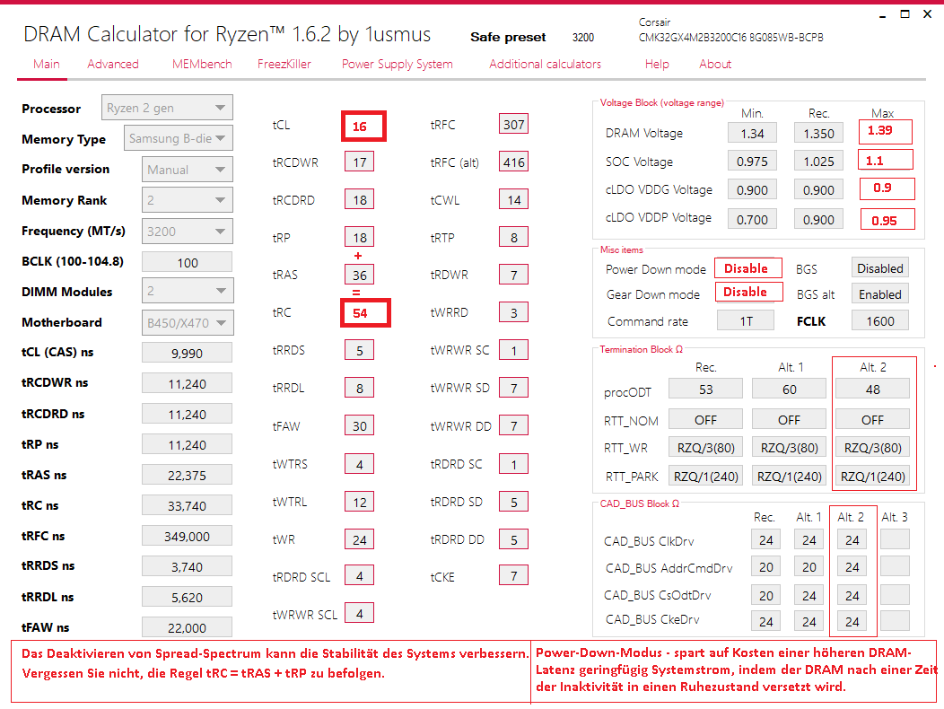

Versuche mal die Folgenden Einstellungen, falls er bootet mit dem DRAM Calculator einen Mem Test durchführen. IM BIOS vorher ein Profil anlegen, dann braucht man nach einem CMOS Reset nicht immer alles neu eingeben sondern nur einige Timings Stück für Stück ändern. Vielleicht auch erst mal tRFC auf 432 erhöhen.

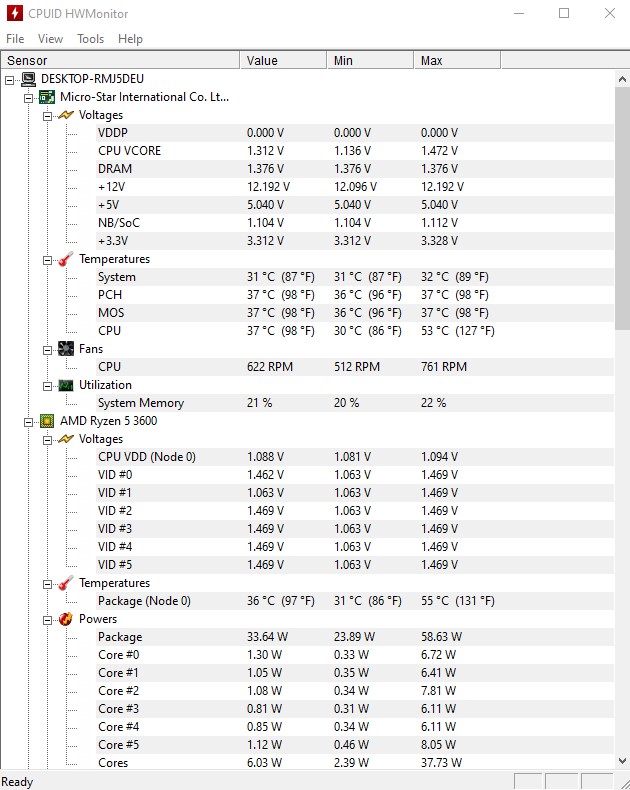

Das zeigt mir HWMonitor an:

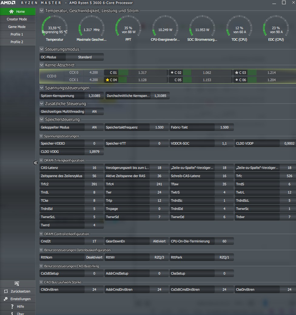

Das sind die Werte vom Ryzen Master:
Mit diesen Einstellungen/Werten habe ich keine Probleme auf 3000, auf 3200 ist es dann aber Glückssache, ob ich booten kann. Gibts bei den Werten irgendwelche Auffääligkeiten, die ich noch korrigieren könnte?
Ich hab jetzt die in diesem Bild rot eingerahmten Werte im BIOS für die entsprechenden Parameter genauso eingestellt und dazu die Timings 16-18-18-18-38-54. Die anderen Timings hab ich erstmal nicht angerührt. Jetzt scheint es bei 3200Mhz konstant zu booten, jedoch zeigt mir CPU-Z kurioserweise immer 2T als Command rate an, obwohl im BIOS definitiv 1T eingestellt ist. Wie kann man das erklären? Hat man einen deutlichen Leistungsutnerschied zwischen 2T und 1T benutzt?
Ich werde dann heute über Nacht den Memory Test laufen lassen. Bin gespannt.

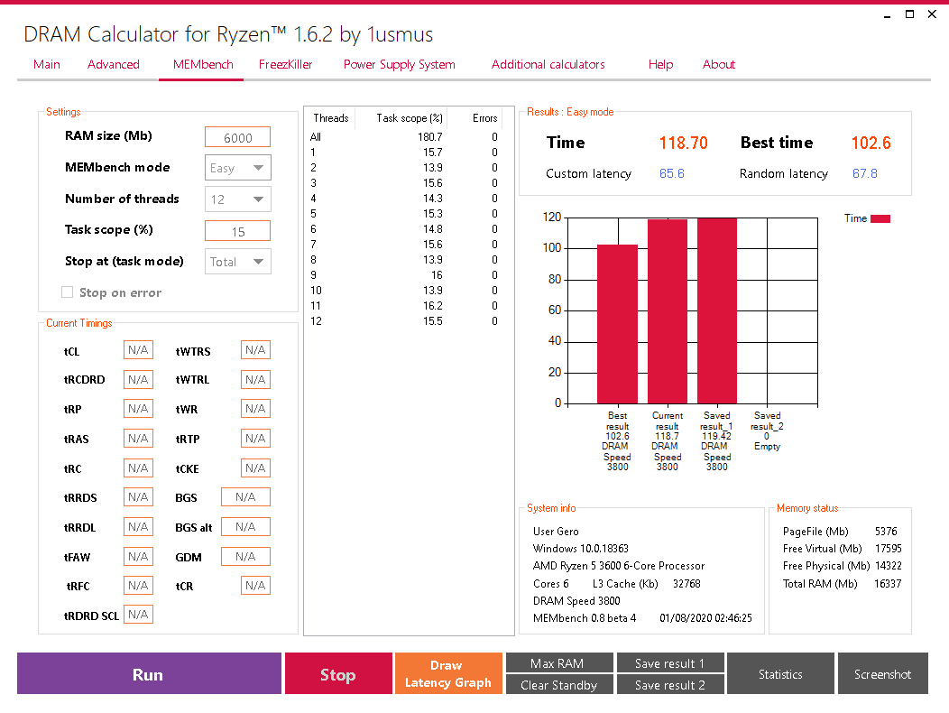

Hast du das hier auch mal laufen lassen? Als schnelltest nicht schlecht.
Der memtest hat jetzt bei mir übringens schon nach wenigen Minuten Fehler ausgespuckt auf 3200Mhz mit den manuell getuneten Einstellungen. Ich hab jetzt wieder alles auf Auto gestellt, das XPM Profil aktiviert und dort lediglich eine Stufe auf 3133Mhz zurückgegangen. Damit scheint es nun stabil zu laufen. So könnte ich eventuell leben mit dem RAM, aber sind solche "krummen" Frequenzen überhaupt in Ordnung?

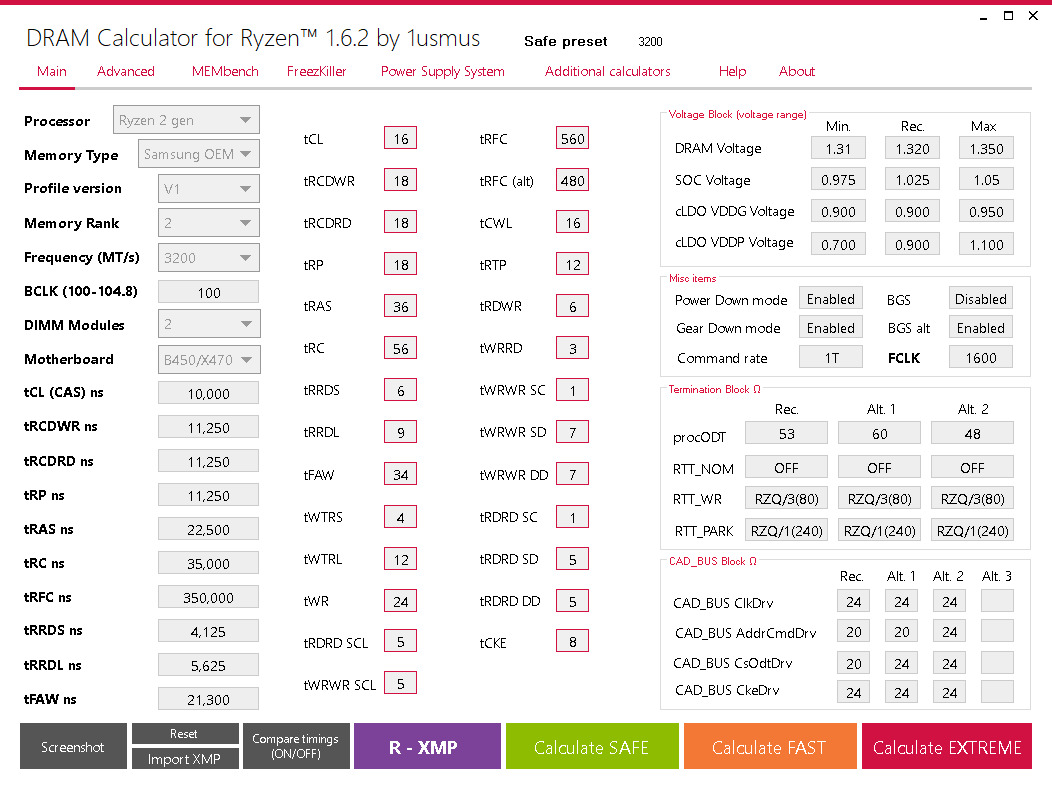

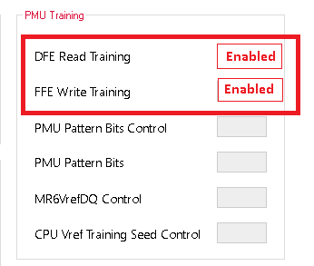

Du könntest noch diese beiden Einstellungen testen. Sind jetzt mal für Samsung OEM, aber was solls, wenn es klappt. Auch mal alle einzelnen Einstellungen durchgehen z.B Min, Rec, Max, Alt1 + 2, von Höchsten anfange und sich runter tasten.
P.S. Du könntest auch mal zuerst NUR die Haupttimings eingeben, OHNE das XMP Profil zu wählen. Also 16 - 18 - 18 - 18 - 36 - 54, zusätzlich den RAM auf 1,40 V. Alles andere auf Auto. Die Frequenz auf 3200 MHz FCLK aud 1600 MHz und den Teiler auf UCLK = = MEMCLK. Mehr nicht einstellen!
so wie hier, das ist meine Einstellung, da müssen deine Daten rein.
Um den RAM richtig zu testen benutze ich den HCI Mem Test mit dem Memtest Helper, damit öffnen sich so viele Testfelder wie man Threads hat. Den habe ich auch über Nacht laufen gelassen.
