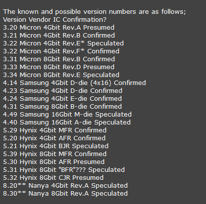

Das Problem bei Corsair ist folgendes:
Somit hat man also ein weit gestreutes Chipkontingent, welche alle auf den Riegeln verbaut sein können.
Da Corsair nicht immer einen und den selben Hersteller nimmt sondern den, der gerade "günstig" und ausreichend lieferbar ist, gibt es halt die Unterschiede.
Du kannst glück haben und auf den Vengeance sind Samsung B-Dies drauf (v 4.31) aber kannst auch pech haben und es sind v5.30 oder v5.32 und somit Hynix verbaut.
Wenn du auf nummer sicher gehen willst, nimmst du G.Skill mit 3200 CL14 da sind die Chips eigentlich immer mit Samsung B-Dies bestückt.
