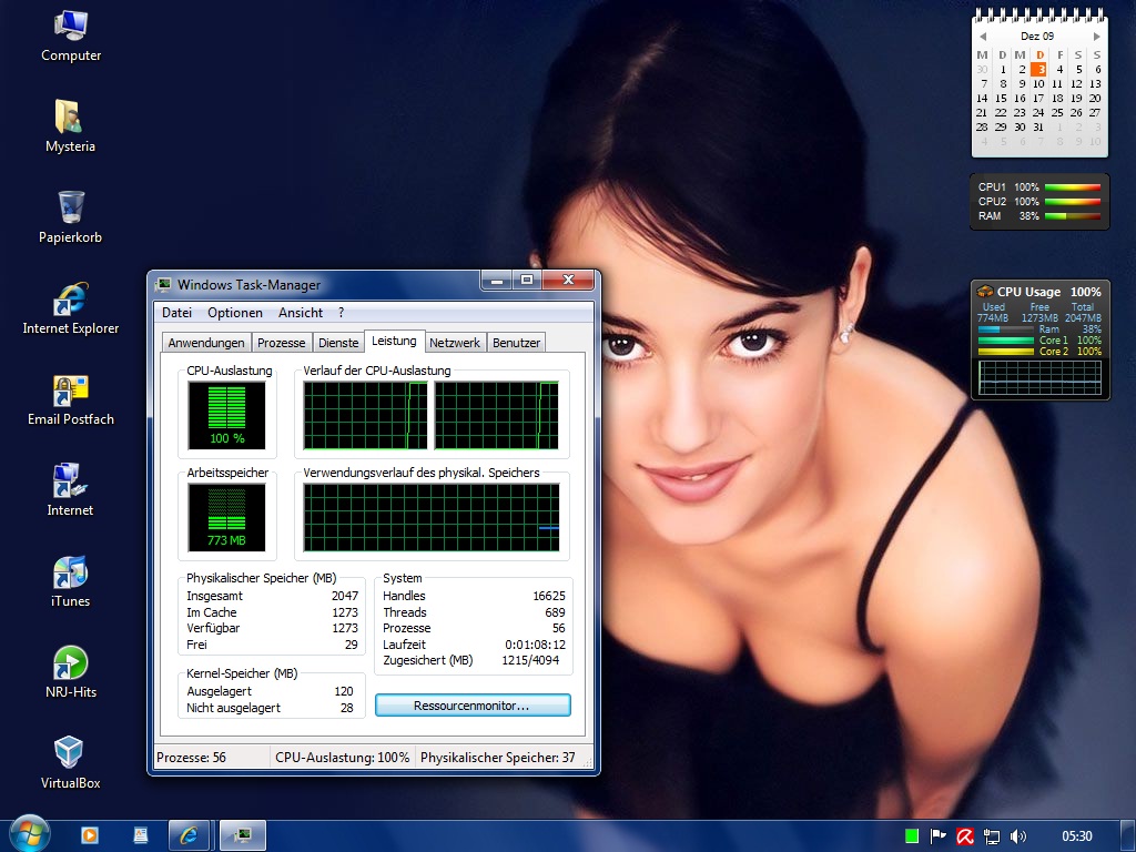

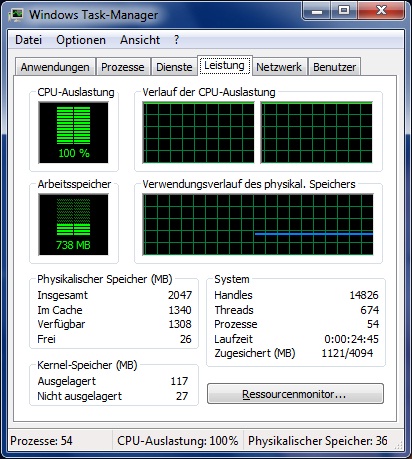

Hallo Zusammen, hab da ein kleine Problemchen,
mein Task-Manager zeigt an das meine CPU zu 100% ausgelastet ist,
was aber nicht sein kann, da Windows 7 (Ultimate 32 Bit) schnell und ohne probleme läuft,
unter Windows Vista geht es komischer weise,
und er zeigt mir dort auch die genaue auslastung an,
die noch nichteinmal 10% beträgt.
Habe auch schon die Aero oberfläche deaktiviert, aber auch dort zeigt er mir an
das die CPU angeblich zu 100% ausgelastet ist,
habe auch schon ein Bios Update gemacht,
aber auch hier hat nichts geholfen.
mein system:
Windows 7 Ultimate 32 Bit
Mainboard: Asus P5E-V HDMI Bios Version 0802
CPU: Intel Core Duo 2 E6850 (3,00 Ghz)
2 GB DDR2 PC2-6400 (400 Mhz)
Grafikkarte: NVidia GeForce 9600 GT
Wie gesagt mein system läuft zwar schnell und stabil,
und macht auch bei Systemhungrigen Spielen kein Halt
aber stören tut es dennoch, das ich gerne CPU Gadgets unter Windows 7
nutzen möchte, um zu sehen in wieweit meine CPU ausgelastet wird.
aber wie gesagt Der Task-Manager wie auch die CPU Gadgets zeigen
stets eine 100%ige auslastung an, was ja nicht sein kann.
wäre super wenn mir hier jemad weiter helfen kann,
danke in voraus!!!
Marcel
Ps. Im Anhang sind zwei Screenshots, darauf zu sehen:
der Task-Manager's und zwei CPU Gadgets

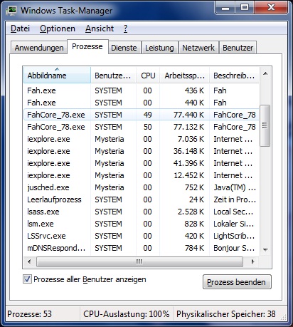

Schau dir bei den prozessen im tastmanager einfach mal an welche Anwendung dann die 100% Last veruarsacht
Hallo cracyyo,
also ich hab mal geschaut unter prozesse
und dort sind zwei przesse die sich FahCore_78.exe nennen,
jedes davon nimmt 50% weg *hmpf*
was ist denn das ???
ich hab mal ein Screenshot gemacht, siehe anhang.
kann sein das du dir da igrned nen Virus oder sowas eingefangen hast.
Ich kenn das Programm z.B. nicht...es ist keien Standard Anwendung die bei Win7 läuft..
EDIT:
Korrigiere..ich kenne diese aAnwndung doch.
Das ist Folding at Home!
Charakteristik: FahCore_78.exe befindet sich in einem Unterordner von "C:\Program Files" oder manchmal in einem Unterordner von C:\Windows oder in einem Unterordner von C:\ oder im Ordner C:\Windows\System32 oder in einem Unterordner von "C:\Documents and Settings" oder im Ordner C:\Windows. Bekannte Dateigrößen unter Windows XP sind 2338816 bytes (81% aller Vorkommen), 2322432 bytes, 2293760 bytes.
Es gibt kein Datei Impressum. Die Software hat kein sichtbares Fenster. Diese Datei wird vom Betriebssystem Windows nicht benötigt. Deshalb bewerten wir diese Datei zu 53% als gefährlich, aber vergleichen Sie diese Wertung mit den Mitglieder Meinungen.
Das sagt google.
Wobei nun es wirklich von diesem Folding @ home ist. Kannst du Deinstall die Datei ausser du machst da mit. Dann nimm es aus der Autostart raus.
Geh in msconfig und dann unter Systemstart. Dort siehst du alles was mit geladen wird. Such diese Datei und mach den Haken weg. Dann sollte diese nicht mehr mit gestartet werden und nur noch starten wenn du die Anwendung startetst
