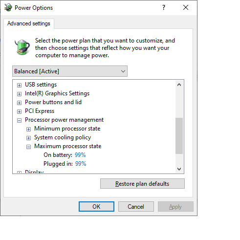

Hi,
es ist leider so, dass Gaming Laptops heiĂź und/oder laut werden. Entweder man kann es tolerieren, oder man drosselt die GPU ĂĽber ein FPS Limit (z.B. ĂĽber Vsync) und bei der CPU kann man in den Energieeinstellungen die maximale Taktrate auf ~99% Stellen. Das macht dann, dass der Turbo nicht mehr abgefeuert wird. Hab mein Notebook (Signatur) so eingestellt, da es mir zu laut und zu heiĂź wurde.
MfG
Reaktionen: michael.kmc
